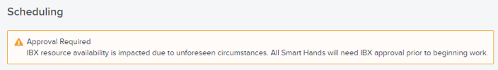

Quando você agenda um pedido para um IBX que está enfrentando uma alta demanda por pedidos ou uma interrupção de serviços, a seguinte mensagem é exibida. Neste caso, as opções de agendamento são limitadas a Programado e Mais Antecipado Disponível.

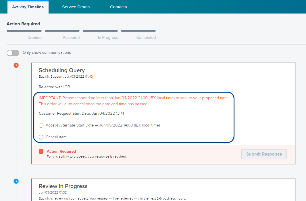

Depois de enviar o pedido, ele será analisado por um técnico da IBX dentro de 6 horas úteis. Se a data/hora de conclusão selecionada não estiver disponível, a Equinix sugere outra data/hora para sua aprovação, e o pedido é colocado no Action Required status.
Você pode visualizar a data/hora sugerida no Cronograma da Atividade para o pedido.
Você pode aceitar o agendamento sugerido ou você o pedido.
observação
Se você não responder até a data/hora "responder no máximo":
  • Se você habilitou Converter para um Smart Hands padrão..., a ordem é alterada para programação padrão.
  • Se você não ativou Converter para um Smart Hands padrão..., o pedido foi cancelado.

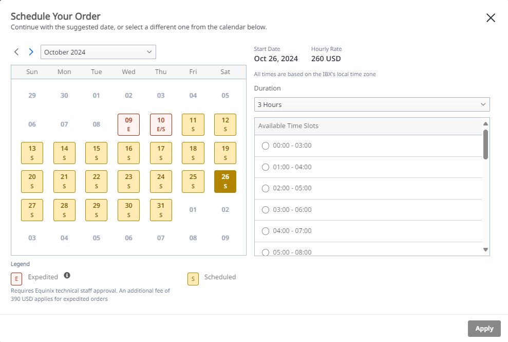

Permite selecionar uma data e hora específicas para que sua solicitação seja iniciada. O calendário mostra as datas e os intervalos de tempo para os quais os técnicos estão disponíveis (não é necessária a aprovação do Equinix). Se você selecionar uma data e hora para as quais um técnico não esteja disponível, um aviso será exibido e a aprovação do Equinix será necessária.
Para agendar seu pedido, selecione uma data e hora de início no calendário e, em seguida, selecione uma janela de duração (1, 2 ou 3 horas). Os intervalos de tempo para os quais um técnico está disponível são mostrados para você selecionar.
Se o intervalo de tempo selecionado não estiver disponível atualmente para nenhum técnico, uma mensagem será exibida e a aprovação do Equinix será necessária. Depois de enviar seu pedido, a data e a hora de início programadas são mostradas na Linha do tempo de atividade .

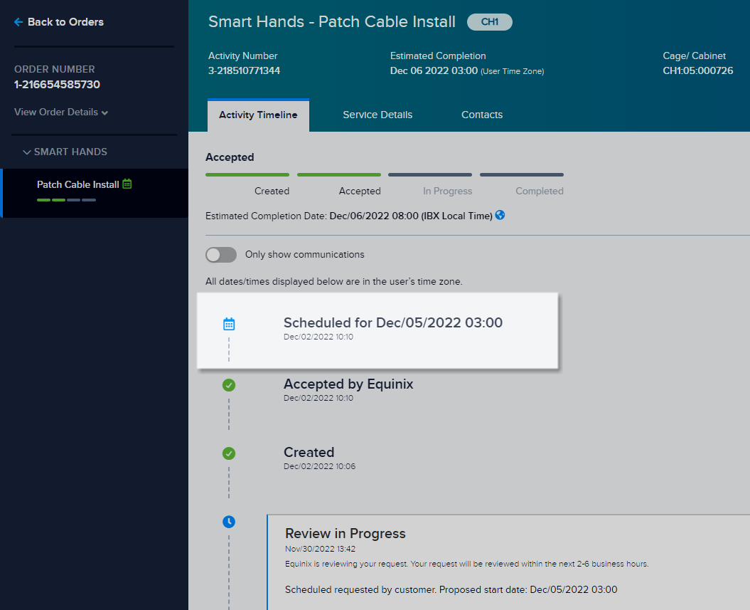

Para visualizar a Linha do tempo de atividades , selecione seu pedido na telaHistórico de pedidos e tíquetes.
observação
Se a data/hora selecionada exigir aprovação, ela será analisada por um técnico da IBX dentro de 6 horas úteis. Uma vez aprovado, ele aparecerá na Linha do tempo da atividade .

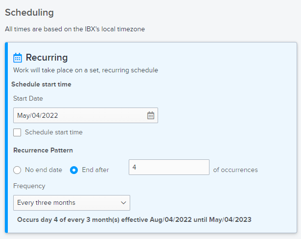

Disponível somente se você selecionou um tipo de pedido de Smart Hands Outro: Recorrente. Especifique a data de início do seu pedido e com que frequência ele deve ser repetido (diariamente, semanalmente, mensalmente etc.).
