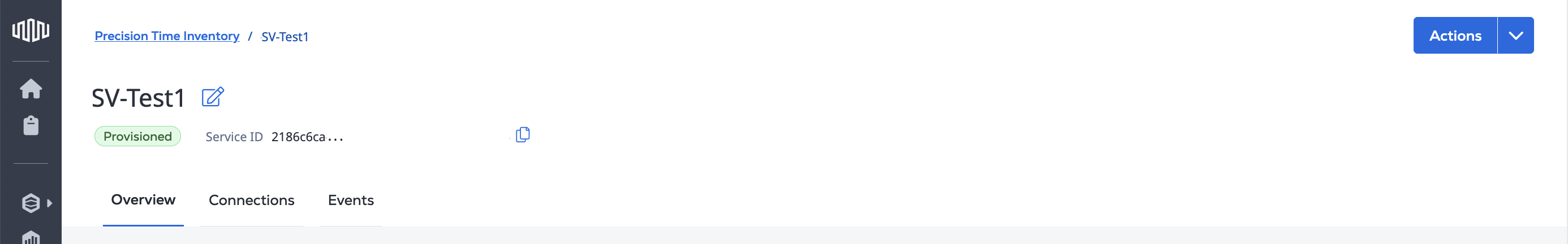

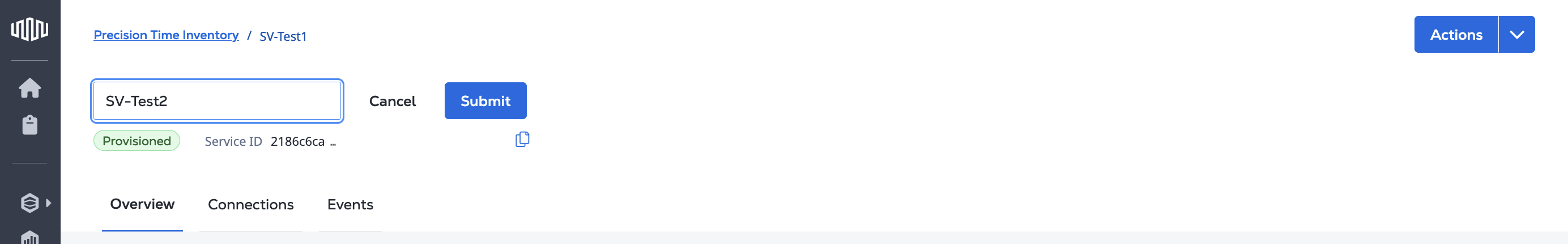

Nome do serviço
- Portal
- API
Clique em Editar ao lado do nome do serviço.
Insira um novo nome e clique em Enviar.
Para atualizar o nome de um serviço de horário, envie uma PATCH solicitação ao /fabric/v4/timeServices/{serviceId}terminal.
No corpo da solicitar, especifique:
op-replace.path-/name.value- O novo nome do seu serviço.

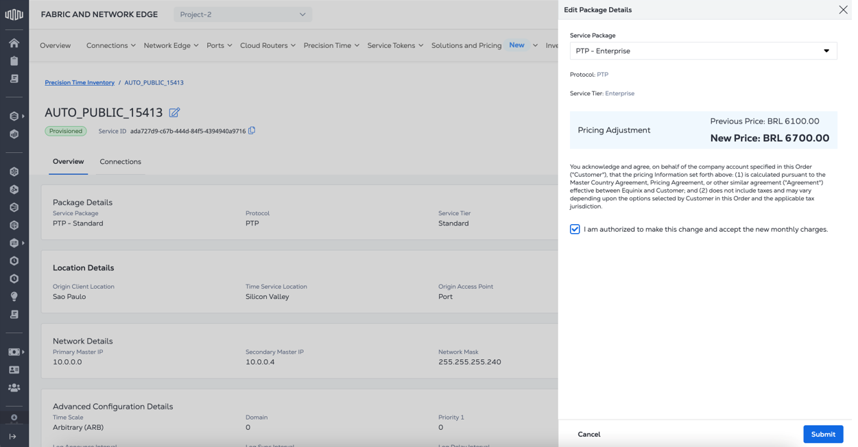

Pacote de serviços
Se uma instância de serviço de Tempo de precisão foi criada manualmente por um representante de vendas da Equinix, você deve entrar em contato com seu representante de vendas para alterar o nível de serviço. Você não poderá alterar a camada de serviço usando o Portal ou o API.
- Portal
- API
Clique em Editar na seção Detalhes do pacote. Altere o pacote e, em seguida, veja e concorde com o novo preço. Clique em Enviar.
Para atualizar seu pacote de serviços, envie uma PATCH solicitação para o /fabric/v4/timeServices/{serviceId} endpoint.
op-replace.path-/package/code.value- O novo código do pacote:NTP_STANDARD,NTP_ENTERPRISE,PTP_STANDARD, ouPTP_ENTERPRISE.

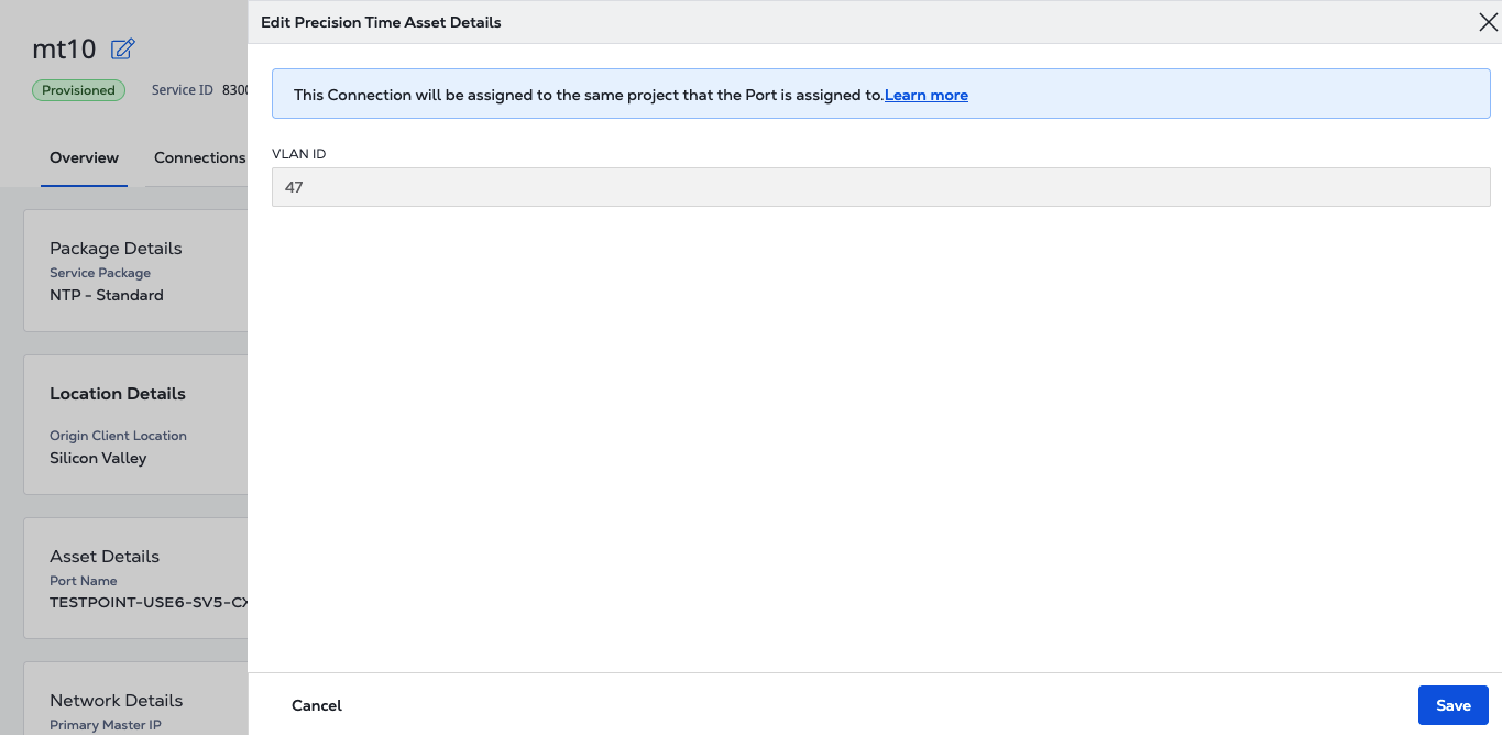

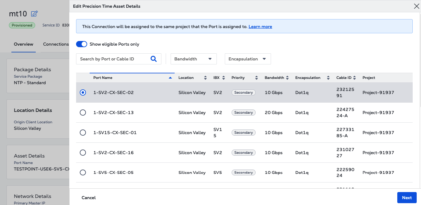

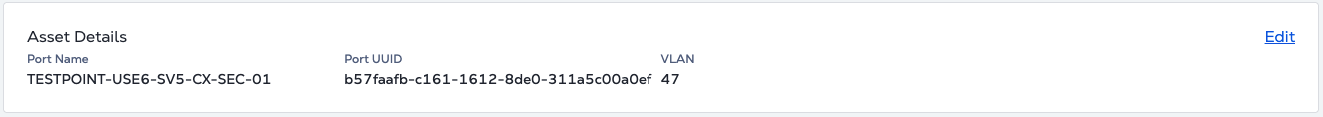

Detalhes do ativo
Clique em Editar nos Detalhes do ativo. Apenas serviços provisionados podem ser editados.
A gaveta Editar detalhes do ativo de tempo de precisão será exibida. Apenas as portas qualificadas aparecerão com base no mercado estratégico, encapsulamento, ID de VLAN anterior e tipo de porta.
- Selecione a Porta desejada e clique em Avançar.
- O ID da VLAN previamente selecionada será exibido.
- Clique em Salvar. Os detalhes da conexão da porta serão atualizados.

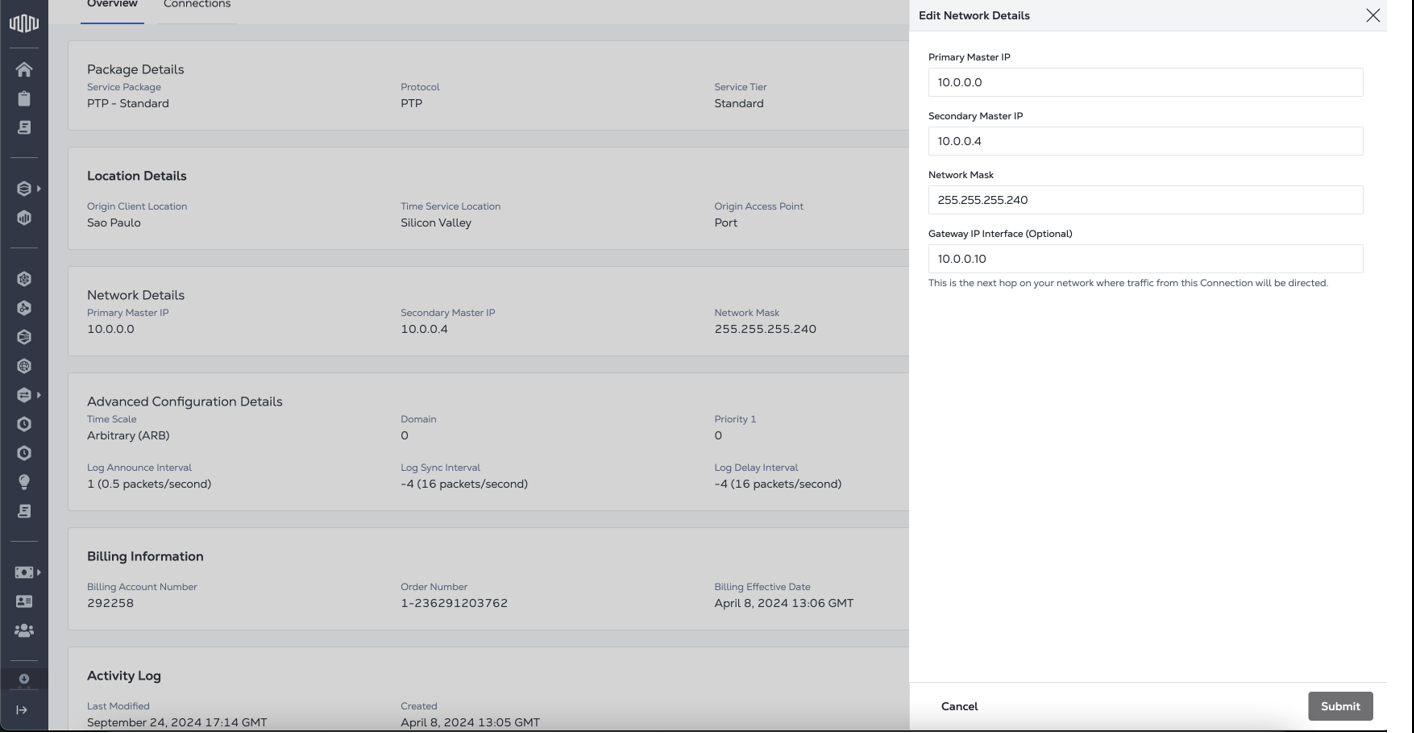

Detalhes da rede
- Portal
- API
Clique em Editar na seção Detalhes da rede para atualizar o IP primário, o IP secundário, a máscara de rede e a interface IP do gateway.
Para atualizar os detalhes da rede de um serviço, envie uma PATCH solicitação ao /fabric/v4/timeServices/{serviceId}terminal.
op-replace.path-/ipv4.value- Especifique novos valores para o endereço IP primário, endereço IP secundário, máscara de rede e endereço IP do gateway.

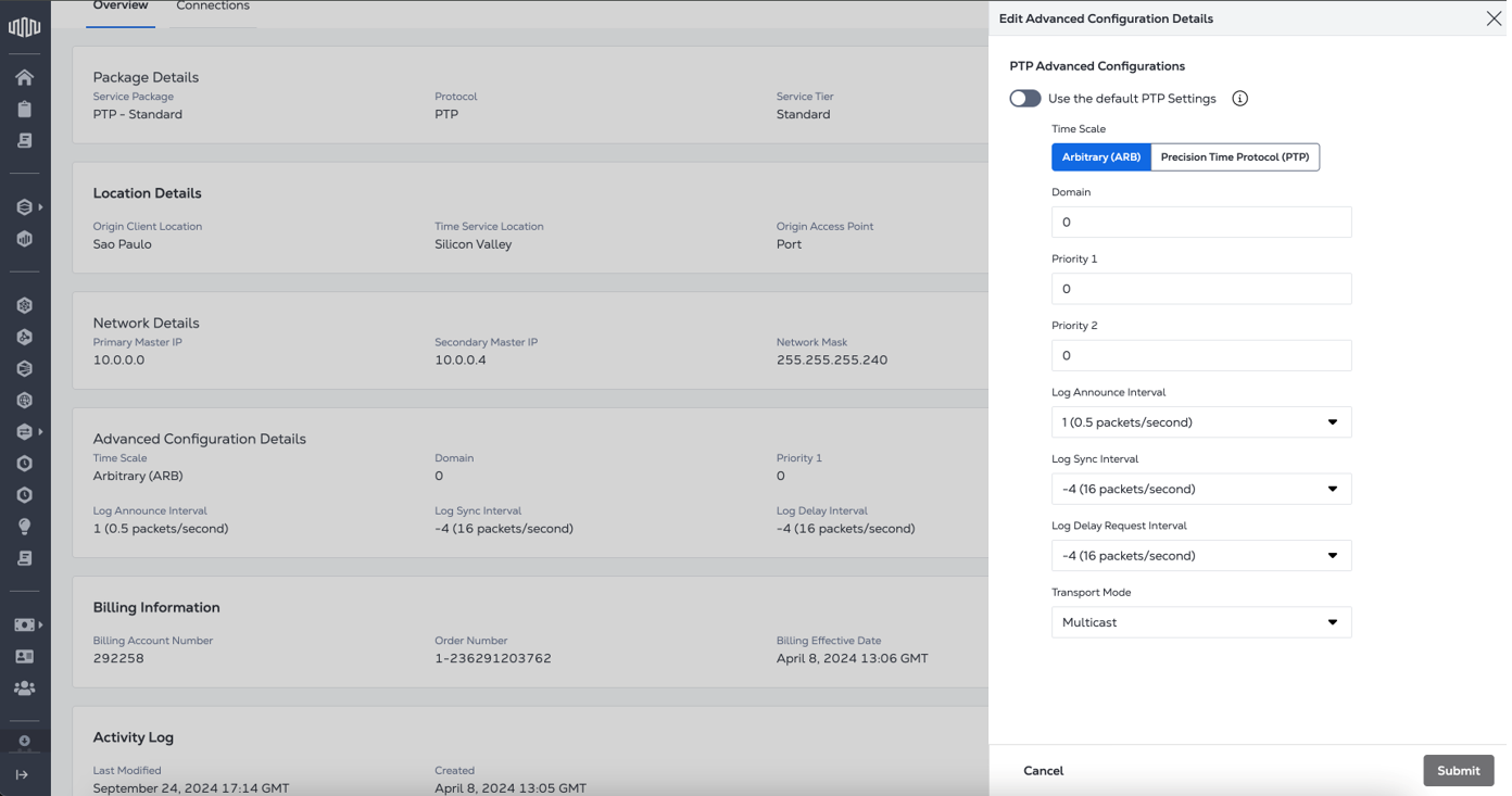

Detalhes da configuração avançada do PTP
Você pode modificar os seguintes detalhes de configuração avançada do PTP:
Escala de tempo :
- ARB - Gera carimbos de data/hora no formato UTC com deslocamento UTC como 0. (Este é o padrão.)
- PTP - Gera carimbos de data/hora no formato TAI com o valor de deslocamento UTC atual.
Domínio - Insira um valor de domínio PTP para o servidor de horário. Os relógios que sincronizam com este servidor devem ser configurados com o mesmo valor de domínio. O intervalo é de 0 (o padrão) a 127.
Prioridade 1 e Prioridade 2 - Insira um valor entre 0 e 248. Valores mais baixos indicam uma prioridade mais alta.
Intervalo de anúncio de log - escolha uma opção na lista suspensa. Esse valor logarítmico controla a taxa de pacotes de anúncio PTP do servidor PTP. O padrão é 1, que indica 1 pacote a cada 2 segundos.
Intervalo de sincronização do log - escolha uma opção na lista suspensa. Esse valor logarítmico controla a taxa de pacotes de sincronização PTP. O padrão é -4, que indica 16 pacotes a cada segundo.
Intervalo de solicitação de atraso de registro - escolha uma opção na lista suspensa. Esse valor logarítmico controla a taxa de pacotes PTP DelayReq. Talvez essa configuração também precise ser especificada no cliente PTP. O padrão é -4, que indica 16 pacotes a cada segundo.
Modo de transporte - escolha Multicast (padrão), Unicast ou Híbrido.

Clique em Editar na seção Detalhes da configuração avançada para atualizar as configurações de PTP.

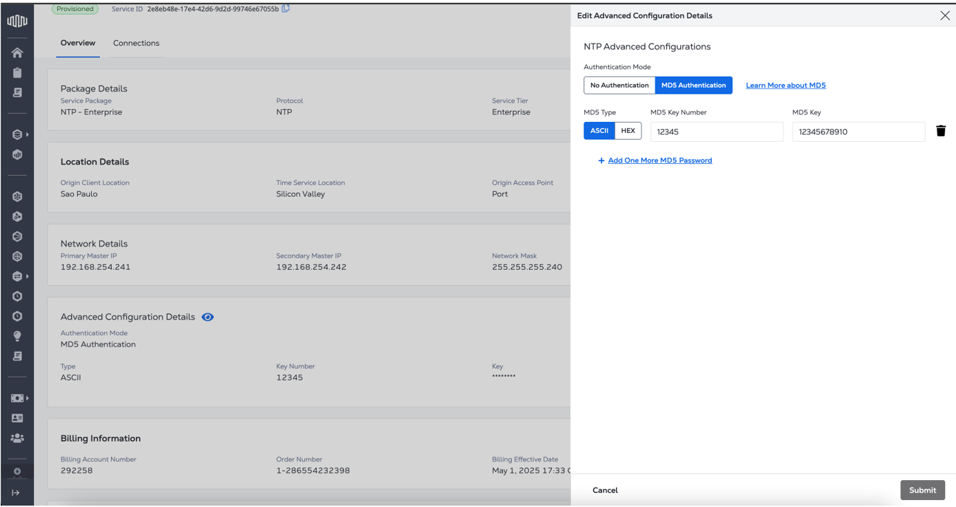

Detalhes da configuração avançada do NTP
A modificação da configuração avançada do NTP só é compatível com o NTP Enterprise.
Você pode modificar os seguintes detalhes de configuração avançada do NTP:
Tipo MD5 - Selecione o tipo de string de chave, ASCII ou HEX.
Número da chave MD5 - Insira o número da chave. Os números inteiros de 1-65535 são válidos.
Chave MD5 - Insira uma chave que contenha 10-40 caracteres:
- Portal
- API
Clique em Editar na seção Detalhes da configuração avançada para adicionar ou atualizar chaves.
Depois de fazer todas as alterações, clique em Enviar.
O número da ordem de serviço é atualizado e, se necessário, a instância é reconfigurada e reaprovisionada.
