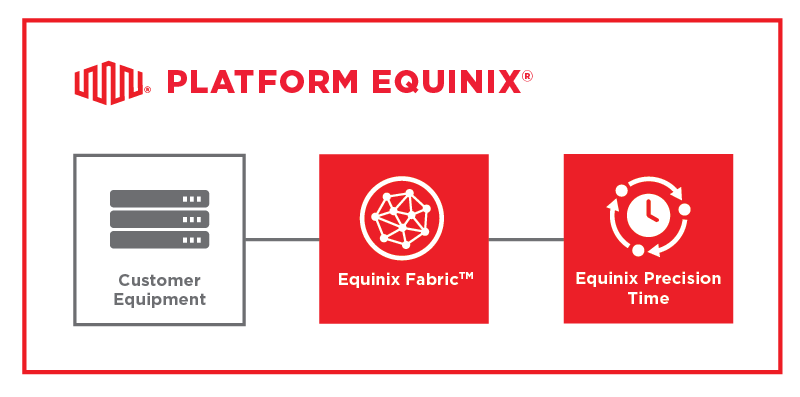

Principais componentes de serviço​
O diagrama abaixo mostra os principais componentes de serviço de um sistema Precision Time implantado em escala global. O diagrama detalha o metrô de Nova York e mostra um dispositivo em Toronto conectado ao serviço Precision Time.
Equipamento do cliente conectado ao Equinix Precision Time por meio do Equinix Fabric
