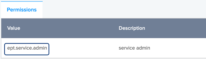

Se um usuário de subconta de revendedor no IAM tentar criar um novo serviço de Tempo de precisão, o usuário pode não ver nenhuma porta disponível exibida na página de criação de pedidos. A causa pode ser que o usuário não tem as permissões corretas para buscar informações sobre as portas.
Para corrigir esse problema, os usuários de subcontas devem receber a função ept.service.admin.
Lista de permissões com ept.service.admin destacado

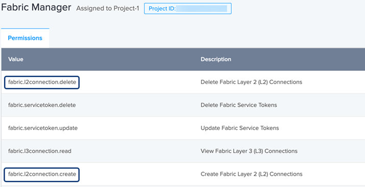

Além disso, os usuários da subconta devem receber a função que inclui as permissões Fabric.l2connection.create e fabric.l2connection.delete. Neste exemplo, a função Fabric Manager inclui essas permissões.
Permissões do Fabric Manager com Fabric.l2connection.create e delete realçados

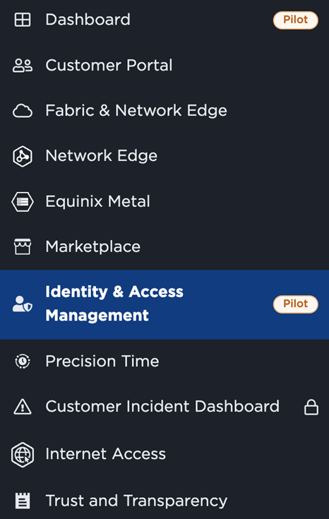

  1. Faça login no Equinix Customer Portal e clique no menu do lado esquerdo e escolha o portal de Gerenciamento de Identidade e Acesso.
    Menu do lado esquerdo com Gerenciamento de identidade e acesso realçado

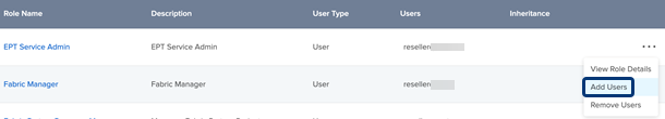

  4. Clique nas reticências (...) na extremidade direita da linha e selecione Adicionar usuários.
    Menu de linha de função com a opção Adicionar usuários realçada

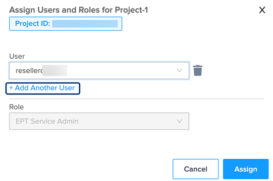

  5. Na janela Atribuir usuários e funções, clique em + Adicionar outro usuário, insira o nome do usuário e clique em Atribuir.
    Caixa de diálogo Atribuir usuários e funções com a opção Adicionar outro usuário destacada
O usuário da subconta agora deve ver as portas disponíveis exibidas corretamente na página de criação de pedidos.

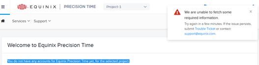

Se um usuário de subconta de revendedor fizer login no Equinix Customer Portal e não vir nenhuma conta exibida na página de Boas-vindas, o usuário pode estar atribuído ao projeto IAM errado. Ou, o usuário pode não ter permissão para obter as informações da conta.
Página de boas-vindas do Precision Time informando que o projeto não tem contas
Se o revendedor atribuiu o usuário ao projeto IAM errado, como um projeto que contém apenas links de usuário de subconta, e essas contas não têm presença no data center IBX. Portanto, o Precision Time não exibe nenhuma conta para o usuário. Para FIX:

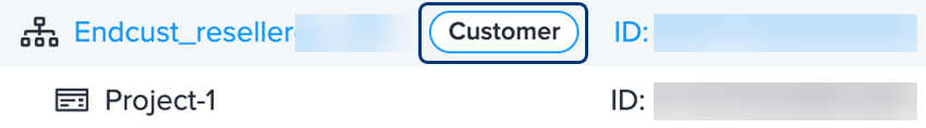

  2. O usuário deve selecionar a organização com o rótulo Cliente.
    Organização do cliente final com a etiqueta Cliente destacada
