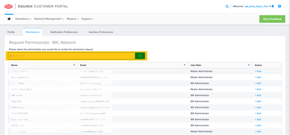

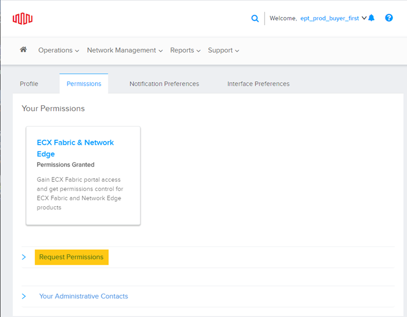

O acesso ao Precision Time, Equinix Fabric e Network Edge é gerenciado por meio do Gerenciamento de Identidade e Acesso (IAM) da Equinix. Os usuários devem receber a função de administrador de serviços do EPT para criar, visualizar, atualizar e excluir serviços de Precision Time. Para solicitar um serviço, os usuários também precisam de permissões Fabric e Network Edge para visualizar portas e criar conexões.
Para obter uma função, pergunte ao administrador do IAM ou ao administrador do projeto Consulte Precision Time IAM , a Referência de Funções e Permissões e Solicitando permissões adicionais .
