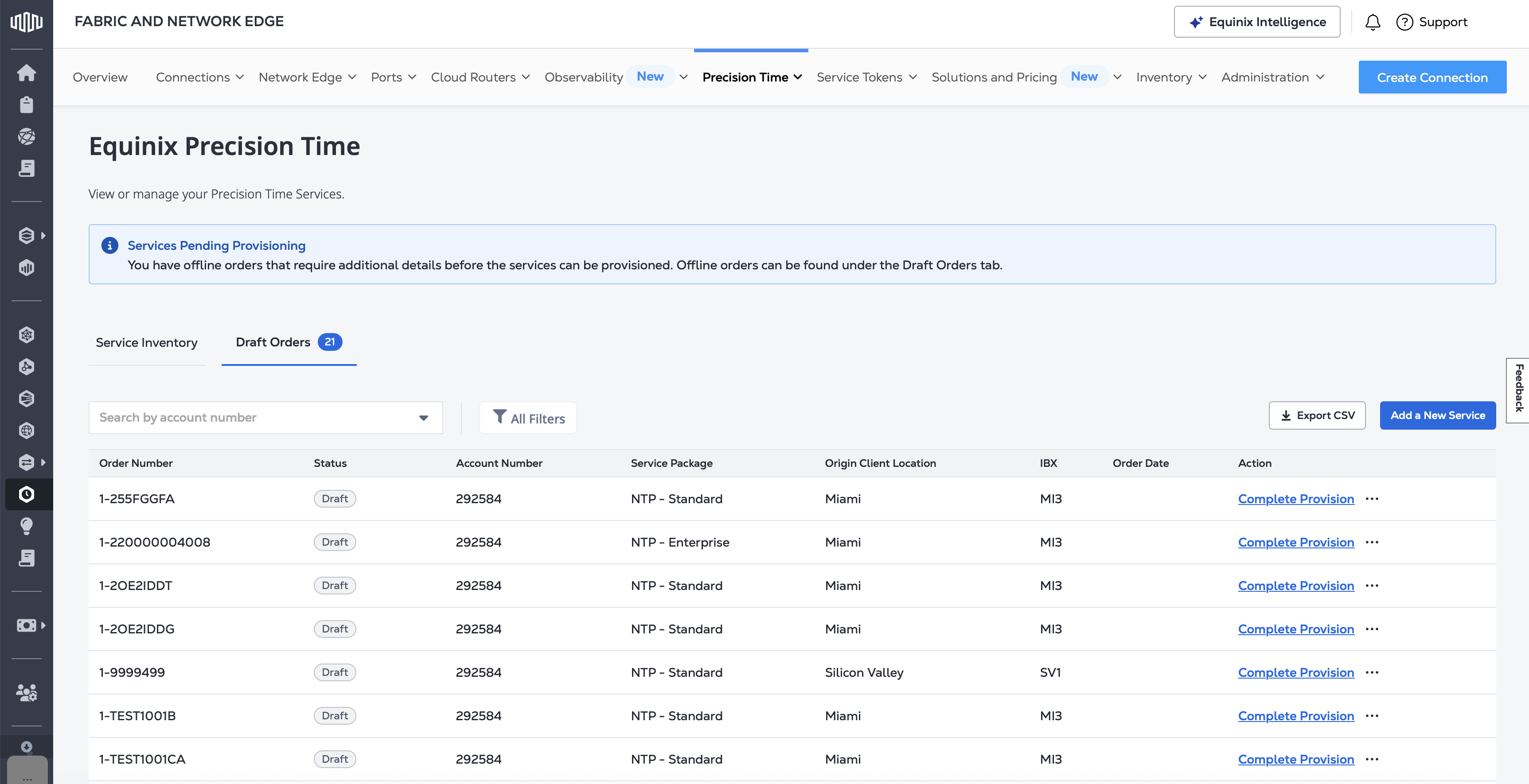

Quando o serviço estiver no Draft estado, a configuração do serviço deverá ser concluída antes de ser provisionada.
Localize o novo serviço na guia Rascunho de pedidos do seu Inventário de Tempo de Precisão . Clique em Concluir provisionamento para finalizar a configuração do serviço usando o procedimento Fabric Connect.
Para obter instruções, consulte Pedido de tempo de precisão com Fabric.
As páginas Fabric Connect contêm os detalhes da conexão que você forneceu ao seu representante de vendas, além dos campos que você precisa preencher para concluir a configuração do serviço.
Depois de enviar o pedido, seu serviço será listado no Inventário de serviço Precision Time com o status definido como Provisionamento. O status muda para Provisionado quando o provisionamento é concluído.

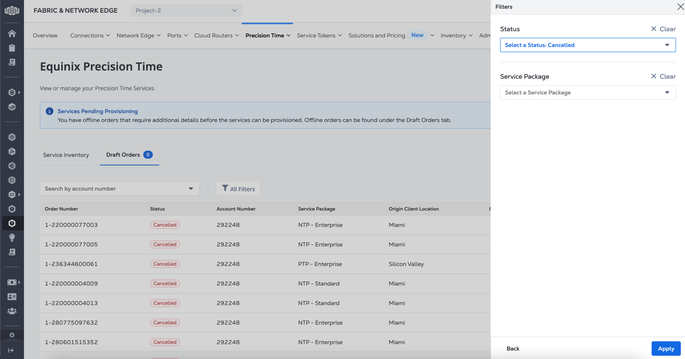

Ver ordens de rascunho canceladas​
Clique na guia Rascunhos e clique em Todos os Filtros. Selecione Cancelado e clique em Aplicar para ver todas as solicitações canceladas.
