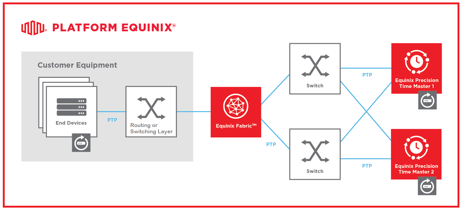

Consumo direto de PTP - Neste modelo, você recebe o PTP diretamente da Equinix Precision Time em todos os dispositivos finais.

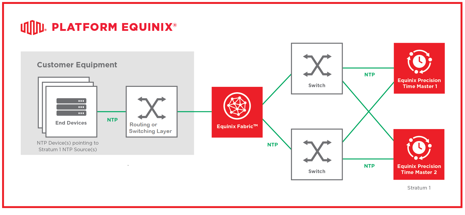

Consumo direto de NTP - Neste modelo, você recebe o NTP diretamente em todos os dispositivos finais.

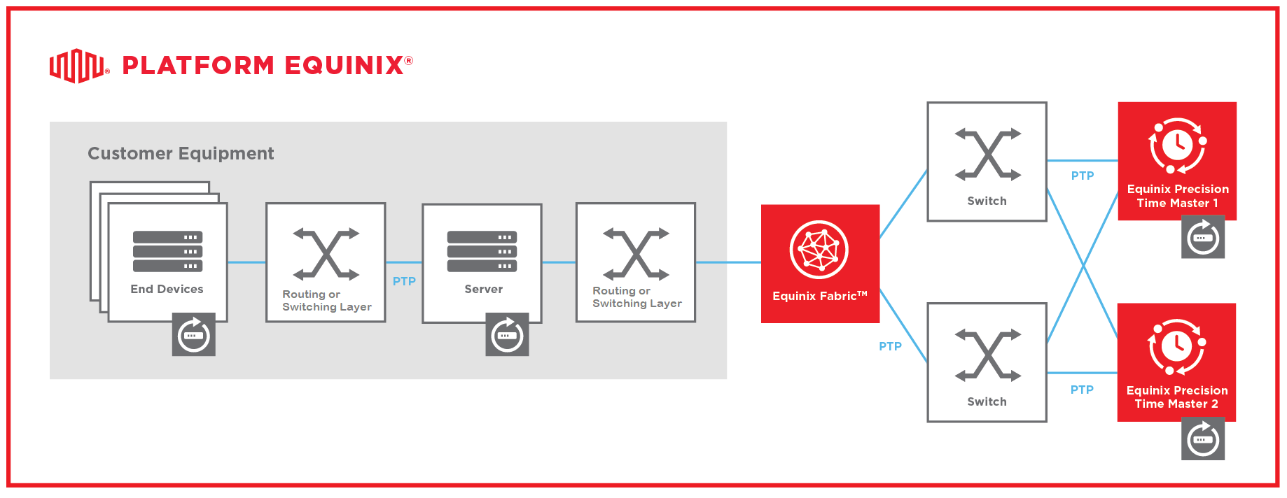

Consumo em cascata PTP para PTP - Neste modelo de consumo, primeiro você recebe o PTP do Precision Time e, em seguida, distribui o PTP.

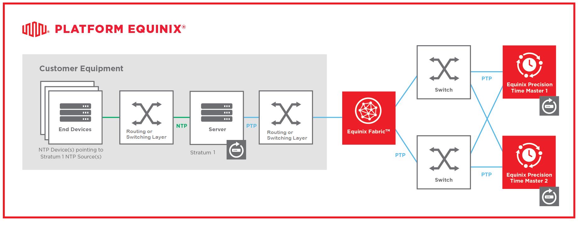

Consumo em cascata de PTP para NTP - Neste modelo, primeiro você recebe o PTP do Precision Time e, em seguida, distribui o NTP.

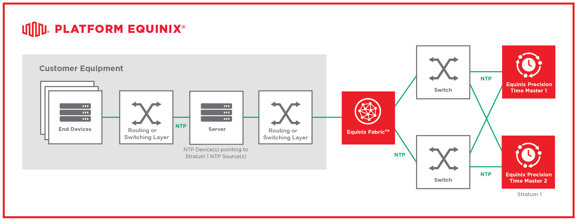

Consumo em cascata de NTP para NTP - Neste modelo, primeiro você recebe o NTP do Precision Time e, em seguida, distribui o NTP.

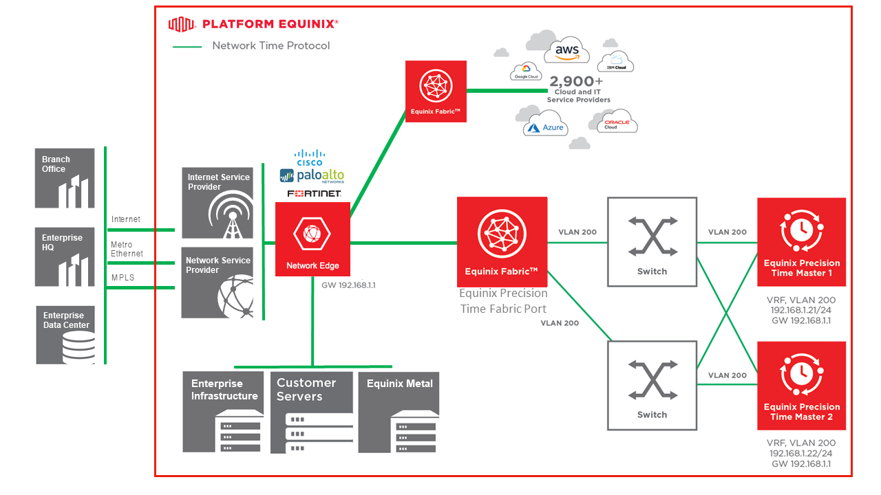

Borda de rede - topologia não redundante.​
informações
O Network Edge está disponível apenas para serviços NTP.
Neste modelo, um firewall ou roteador de borda de rede atua como gateway de temporização, conectando-se através da porta Equinix Fabric no lado do cliente.
observação
O tempo de precisão pode ser consumido sem uma porta Equinix física usando um Fabric Cloud Router ou dispositivo virtual no lado da origem. Isso permite que as implantações somente na nuvem acessem o tempo de precisão sem exigir a infraestrutura Colocation.
