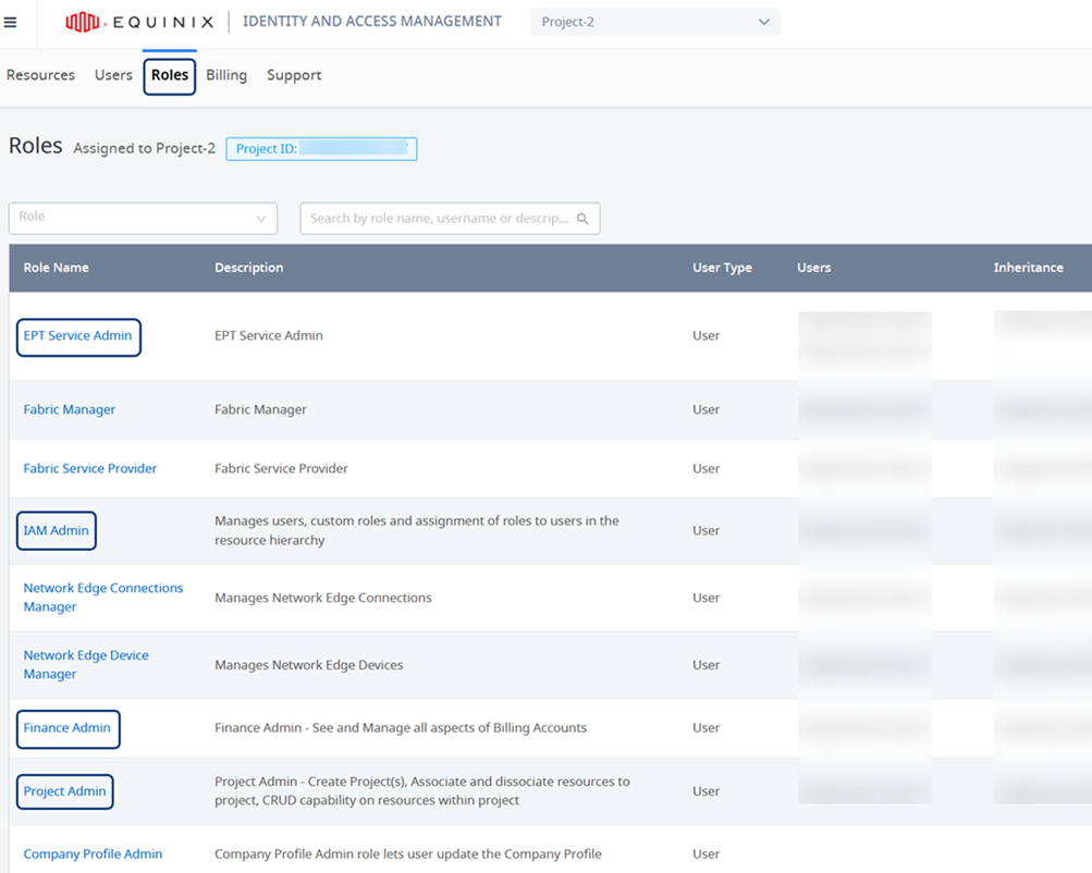

Ver funções​
Dependendo das suas permissões, você pode ver a hierarquia da sua organização e as funções disponíveis selecionando Gerenciamento de identidade e acesso no menu do lado esquerdo. Use o Alternador de contexto para selecionar ou alterar o projeto e clique na guia Funções para visualizar e exibir detalhes sobre as funções disponíveis.
Guia Funções que lista funções como Administrador de serviços EPT e Fabric Manager
