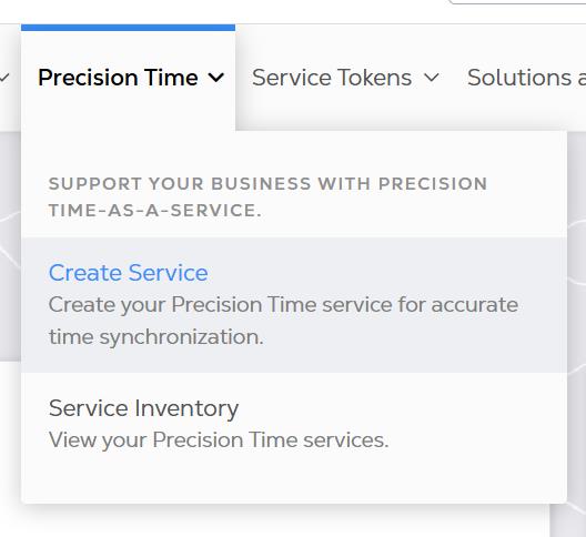

Faça login no Portal do Cliente e navegue até Fabric. Use o Seletor de projeto para selecionar o projeto no qual criar seu serviço.
No menu Hora de precisão, clique em Criar serviço.

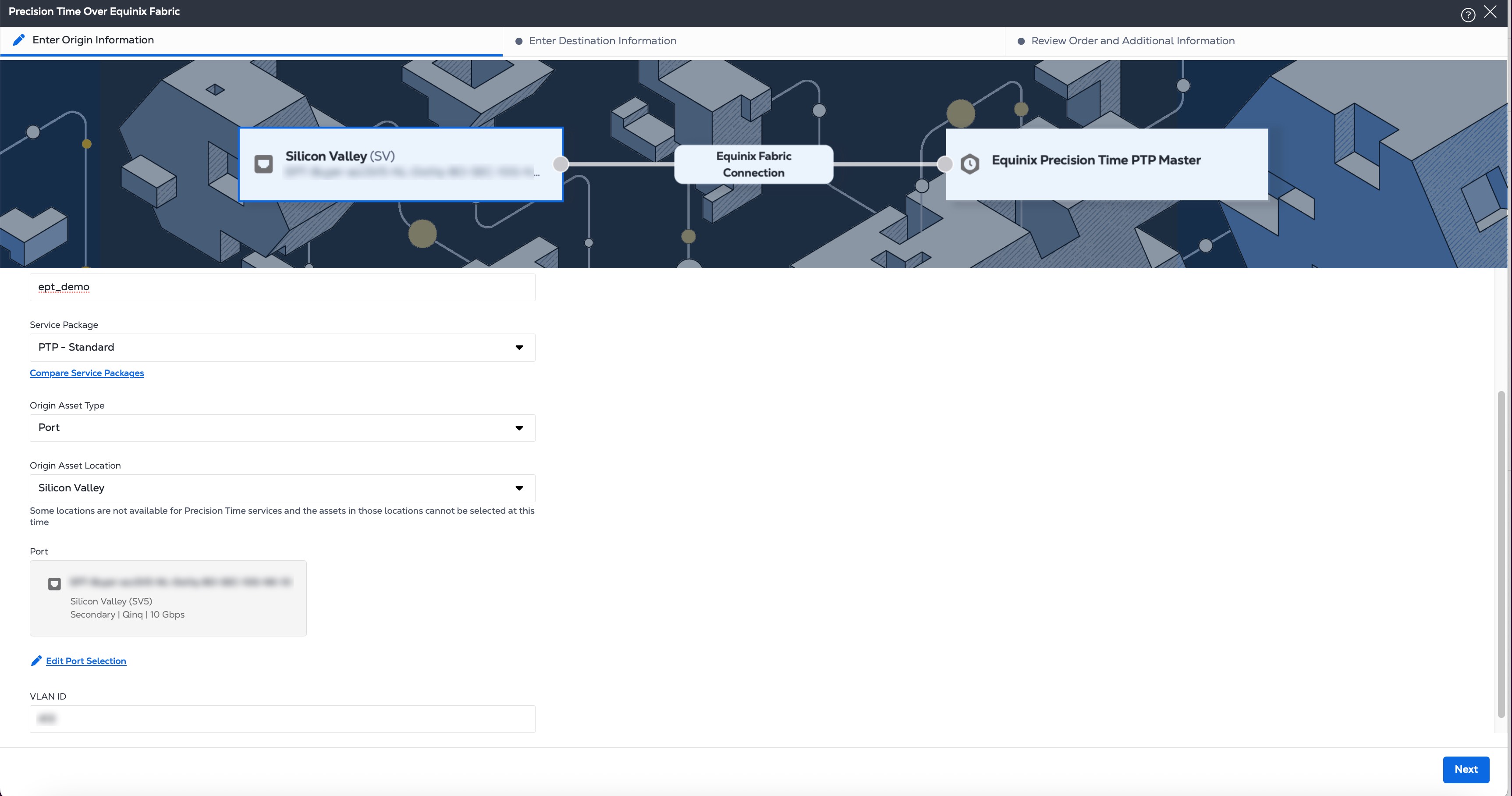

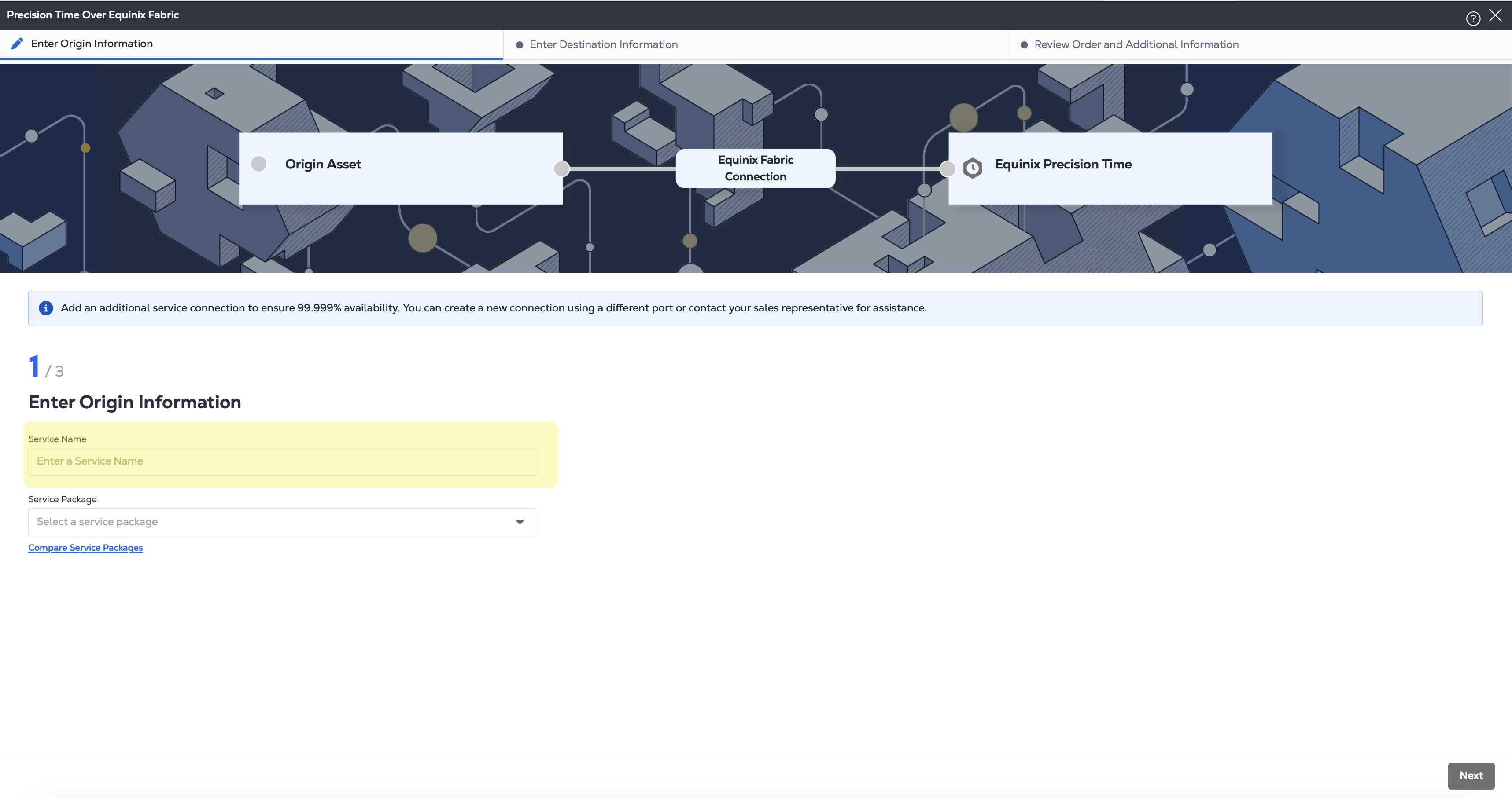

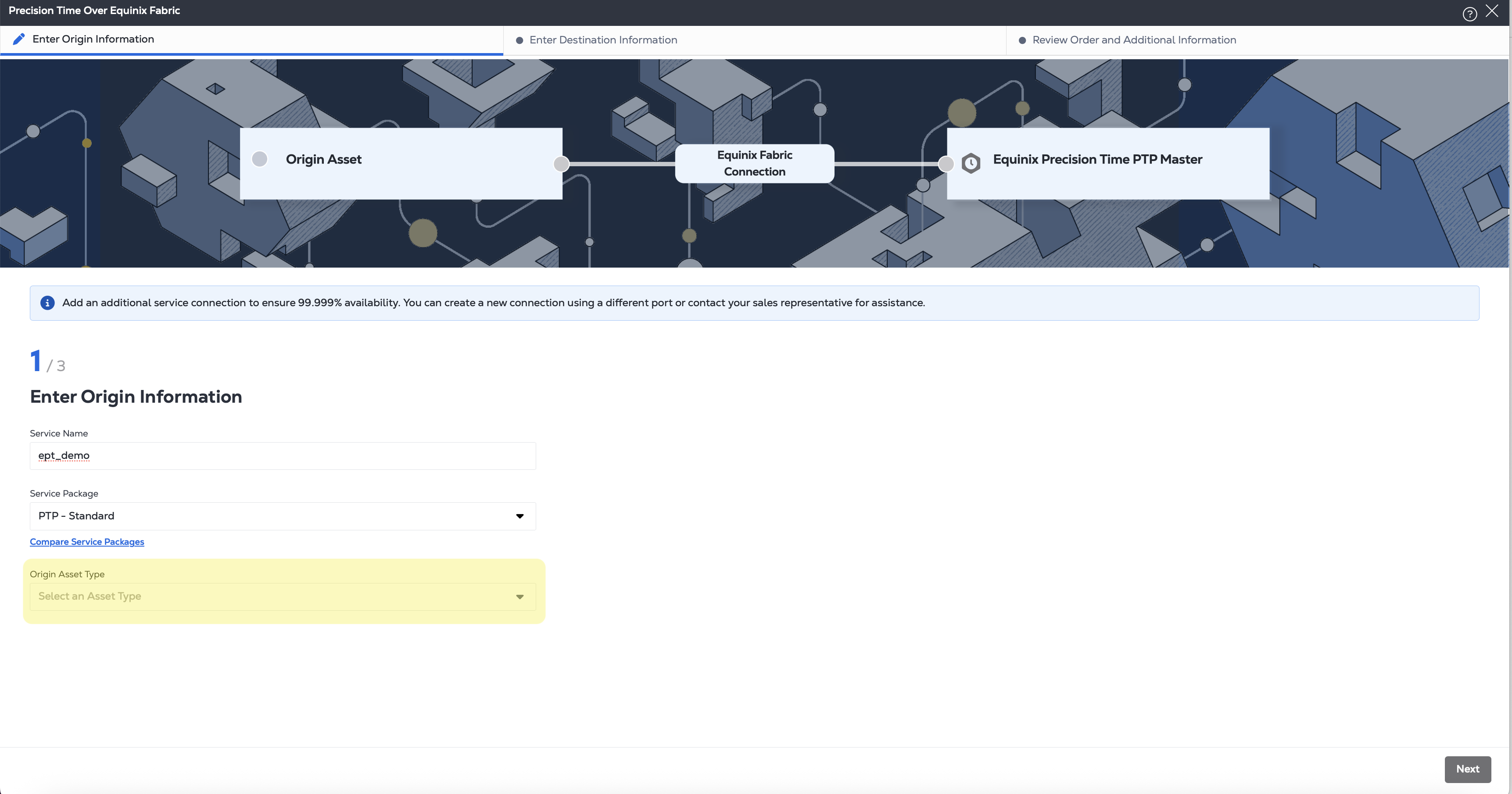

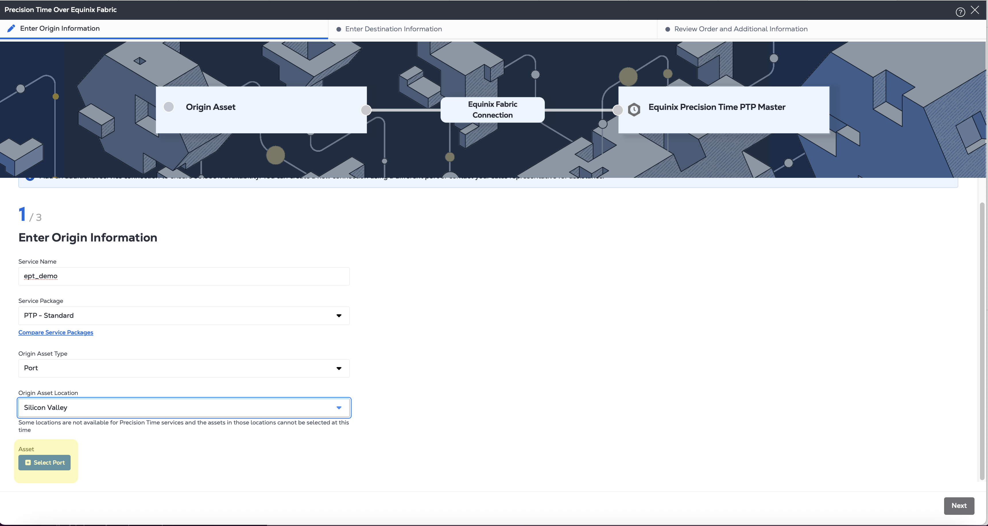

Informações de origem
Na tela Conexão rápida, insira um Nome de serviço .

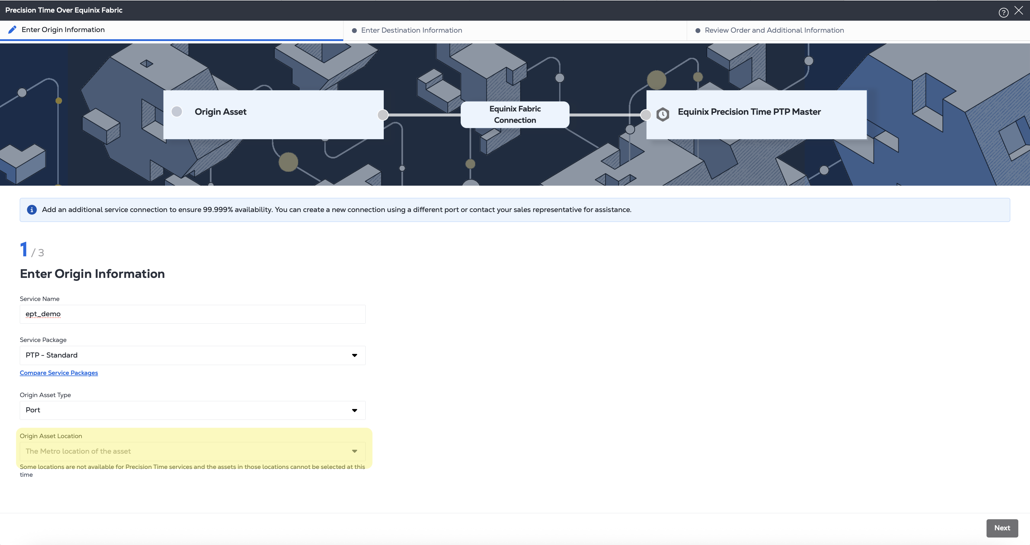

Selecione o Tipo de ativo de origem .
Selecione o Local do ativo de origem .
- Para pacotes PTP, quando você usa Ativos de porta, somente portas qualificadas em áreas metropolitanas com locais de serviço PTP podem ser selecionadas. O local do serviço de destino é automaticamente restrito ao mesmo mercado estratégico que o Local do ativo de origem.
Selecione um ativo.
Escolha uma VLAN.
Clique em Avançar.

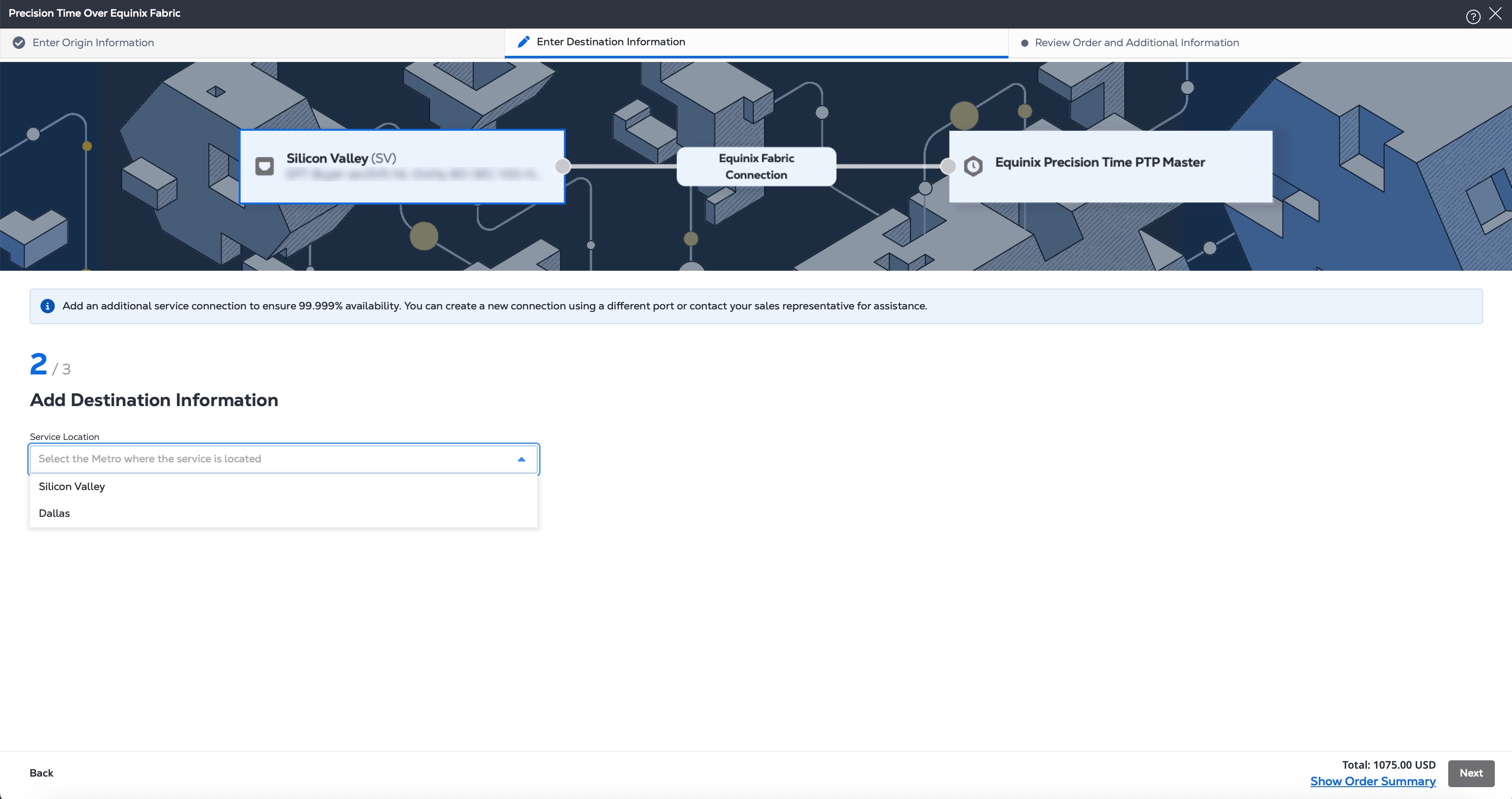

Informações sobre o destino
Selecione o Local do serviço de destino .
- Para pacotes PTP, o local de serviço é automaticamente restrito ao mesmo mercado estratégico que o Local do ativo de origem.
Se necessário, insira um endereço IP para o Servidor de temporização primário e o Servidor de temporização secundário .
- Os valores recomendados são fornecidos.
- Se o seu novo serviço estiver configurado com o nível de serviço NTP Standard, os valores para esses campos serão fornecidos.

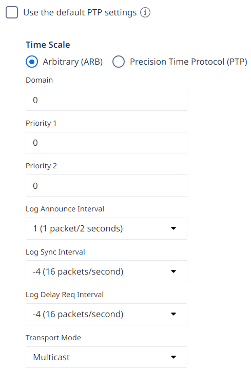

Para serviços PTP, as configurações padrão são aplicadas automaticamente. Para modificar esses valores, desmarque a caixa de seleção Usar as configurações padrão de PTP e insira as informações necessárias:
- Escala de tempo :
- ARB – Gera carimbos de data/hora no formato UTC com deslocamento UTC como 0. (Este é o padrão.)
- PTP – Gera registros de data e hora no formato TAI com o valor de deslocamento UTC atual.
- Domínio – informe um valor de domínio PTP para o servidor de horário. Os relógios que sincronizam com este servidor devem ser configurados com o mesmo valor de domínio. O intervalo é de 0 (o padrão) a 127.
- Prioridade 1 e Prioridade 2 – Insira um valor entre 0 e 248. Valores mais baixos indicam uma prioridade mais alta.
- Intervalo de anúncio de log – escolha uma opção na lista suspensa. Esse valor logarítmico controla a taxa de pacotes de anúncio PTP do servidor PTP. O padrão é 1, que indica 1 pacote a cada 2 segundos.
- Intervalo de sincronização do log – escolha uma opção na lista suspensa. Esse valor logarítmico controla a taxa de pacotes de sincronização PTP. O padrão é -4, que indica 16 pacotes a cada segundo.
- Intervalo de solicitação de atraso de registro – escolha uma opção na lista suspensa. Esse valor logarítmico controla a taxa de pacotes PTP DelayReq. Talvez essa configuração também precise ser especificada no cliente PTP. O padrão é -4, que indica 16 pacotes a cada segundo.
- Modo de transporte – escolha Multicast (padrão), Unicast ou Híbrido. No campo Tempo de concessão Unicast, insira o número de segundos de 30 a 7200.

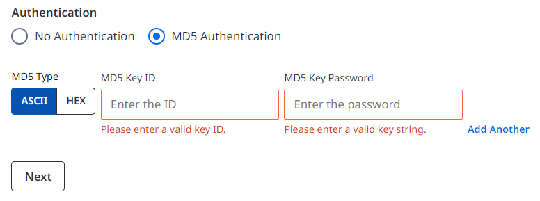

Para serviços corporativos NTP, você pode habilitar autenticação adicional. Selecione Autenticação MD5 e insira as informações necessárias:
- Tipo MD5 – Selecione o tipo de string de chave, ASCII ou HEX.
- ID da chave MD5 – informe o ID da chave. Os números inteiros de 1-65535 são válidos.
- Senha da chave MD5 – Insira uma senha que contenha 10-40 caracteres. Clique em Adicionar outra opção para adicionar até mais 25 chaves.
- Para senhas HEX, somente caracteres HEX 0-9 e AF podem ser usados.
- Para senhas ASCII, todos os caracteres ASCII podem ser usados, incluindo números, letras e caracteres especiais.
- Clique em Avançar para revisar.

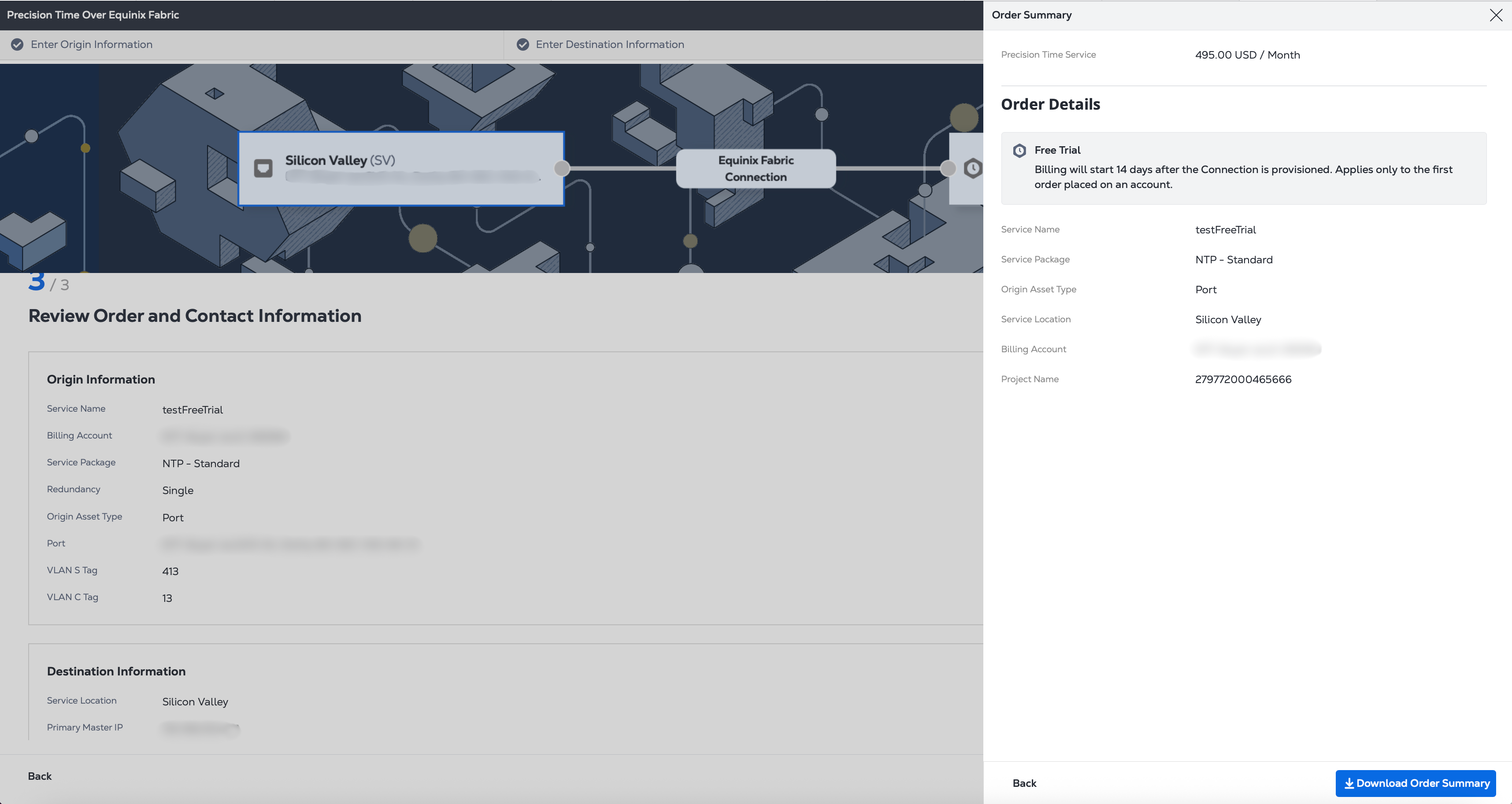

Serviço de tempo de precisão de avaliação
Os usuários podem concluir todo o fluxo de pedidos como de costume e devem ver o banner de avaliação no final Nenhuma etapa adicional é necessária para ativar a avaliação, desde que sua conta atenda aos pré-requisitos padrão de Tempo de precisão . A cobrança começa 14 dias após o provisionamento da conexão. A avaliação se aplica apenas ao primeiro pedido feito em uma conta.

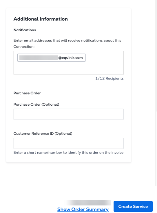

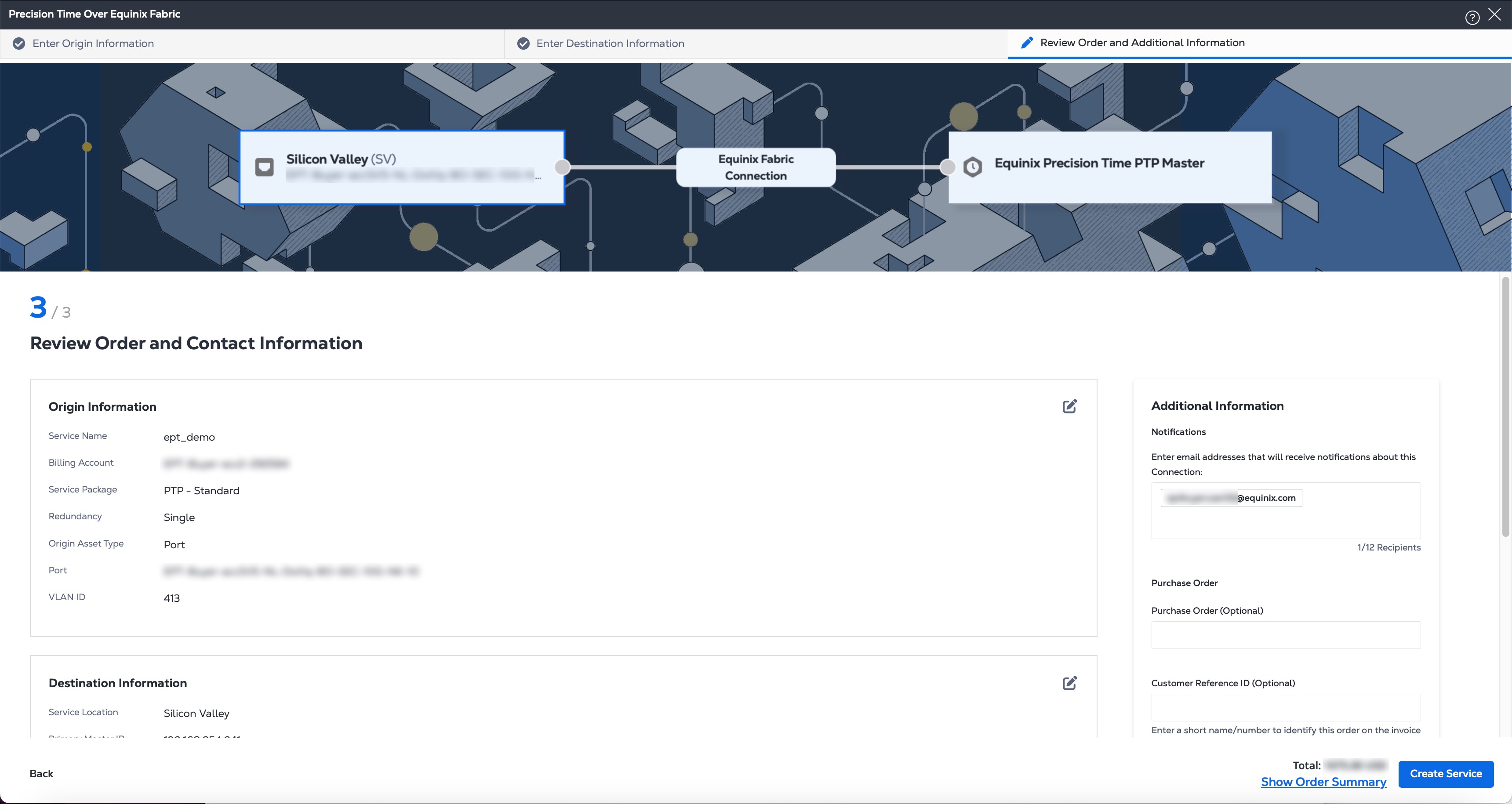

Informações de contato, termos e condições
No prompt de Informações adicionais, o endereço de e-mail associado à sua conta é exibido no campo Notificações.
Insira endereços e-mail adicionais para todos que devem receber notificações.
(Opcional) Insira o número da ordem de compra.
(Opcional) Insira o ID de referência do cliente.

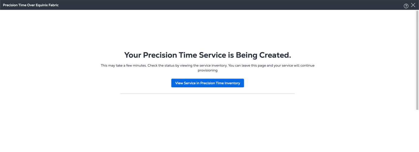

Clique em Criar serviço. O navegador exibe uma mensagem de confirmação com o status de provisionamento.

Você pode ver seu novo serviço no painel. Para exibir o dashboard do Equinix Precision Time, clique em Exibir serviço no Inventário de Tempo de Precisão .
