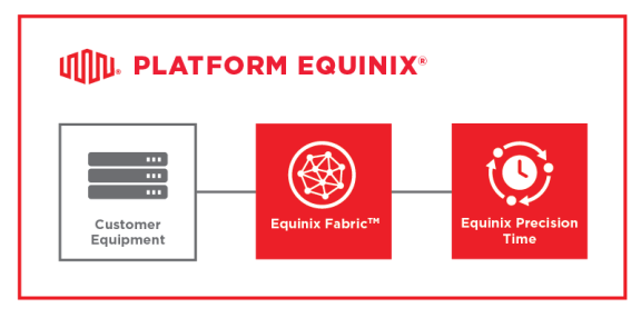

Equinix Precision Time
O Equinix Precision Time fornece tempo preciso, seguro e confiável para aplicativos corporativos conectados à Equinix Fabric nas Américas do Norte e do Sul, EMEA e APAC.
O tempo de precisão obtém o tempo de receptores GNSS (GPS) redundantes com antenas estrategicamente localizadas dentro da infraestrutura do Equinix IBX. Os servidores de origem de hora distribuem a hora exata pelo Equinix Fabric , nosso backbone de rede de alto desempenho.

Além disso, o tempo de precisão é entregue de forma segura através de uma rede IP privada usando Equinix Fabric. O serviço fornece isolamento de rede de ponta a ponta estendendo um domínio privado da Camada 2 para o ambiente do cliente usando o endereçamento IP privado (RFC 1918). Os serviços de temporização são autenticados e protegidos, eliminando a exposição a ameaças comuns relacionadas a NTP, como ataques de negação de serviço distribuída (DDoS) e amplificação de NTP por meio de endereços de origem falsificados.
