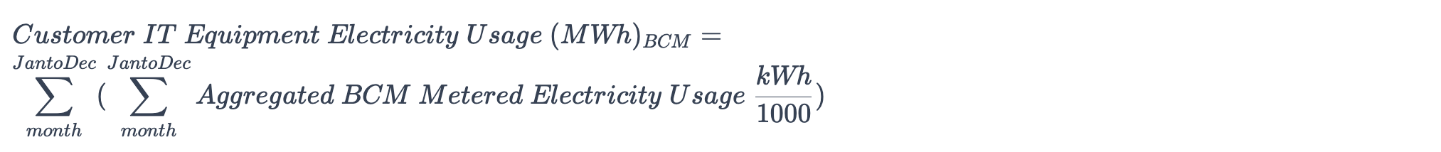

Os dados de uso de eletricidade do equipamento DE TI do Cliente utilizados pela Ferramenta de Sustentabilidade são coletados por meio da medição de energia de Monitoramento de Circuito de Filial (BCM), quando disponível. Os dados de BCM são medidos no nível do circuito e agregados em totais mensais no nível do cage para uso na Ferramenta de Sustentabilidade. Para o pequeno número de sites que não são habilitados para BCM e quaisquer outras instâncias nas quais nenhum uso de energia medido está disponível para um determinado cage, o uso mensal DE TI é estimado.

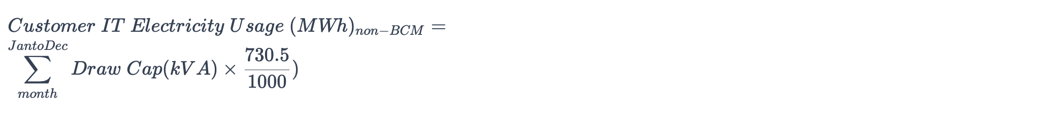

Os cálculos de uso de TI BCM versus não BCM são determinados da seguinte forma:
  • Se todos os dados do BCM estiverem disponíveis para o período do relatórios, o uso de TI será calculado usando dados do BCM medidos.
Uma mistura de dados medidos do BCM e estimativas baseadas no limite de consumo é usada para estimar o uso mensal no nível da gaiola quando um ou mais dias do mês têm dados do BCM, mas um ou mais dias não têm dados do BCM.
Se o BCM para o período de relatório estiver incompleto devido a totais mensais ausentes ou imprecisos, as seguintes etapas serão tomadas para estimar os totais mensais:
  • Se existirem dados de BCM para os meses em torno do mês sem dados de BCM, uma média do uso dos dois meses em torno será usada para o mês ausente.
  • Caso não existam dados antes ou depois do mês em falta, mas existam dados para os três meses anteriores, utiliza-se a média dos dados dos três meses anteriores para o total mensal em falta.
  • Caso não haja valores disponíveis para os três meses anteriores, mas haja um valor disponível para quatro meses antes, esse valor será usado para o total mensal faltante.
  • Caso nenhuma dessas opções esteja disponível, o total mensal faltante é estimado utilizando o limite de saque do cliente.
Os cálculos para o uso de eletricidade da BCM IT são os seguintes.

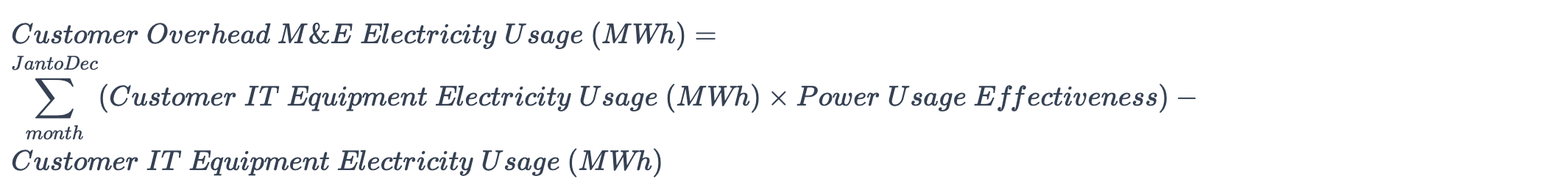

Uso de M&E de despesas gerais do cliente​
O uso de eletricidade de sobrecarga de M&E é alocado a cada cliente com base na intensidade de seu consumo de TI em relação ao consumo total DE TI do local. O consumo de M&E é calculado da seguinte forma, em que a Eficácia do uso de energia (PUE) é o consumo total de eletricidade DE TI do local dividido pelo consumo total de eletricidade do local.
No Painel de visão geral, no Painel do escopo 2 e no Relatório de energia verde, os valores de PUE usados neste cálculo são derivados de dados operacionais verificados. Para Relatórios de Estimativa do Escopo 2, os valores de PUE são preliminares e estão sujeitos a alterações à medida que dados operacionais adicionais se tornam disponíveis.

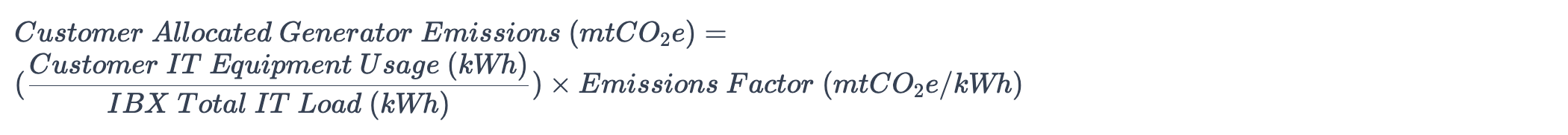

Emissões do gerador​
As emissões do gerador ocorrem quando geradores de reserva são utilizados devido a uma interrupção no local. O óleo vegetal tratado com hidrogênio é relevante para o consumo de geradores na MA5, PA4 e SK1; todos os outros locais usam diesel em seus geradores de reserva.

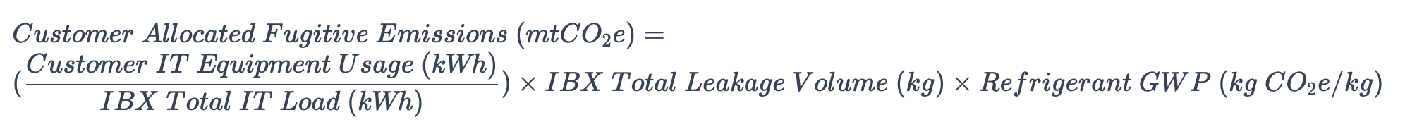

Emissões Fugitivas​

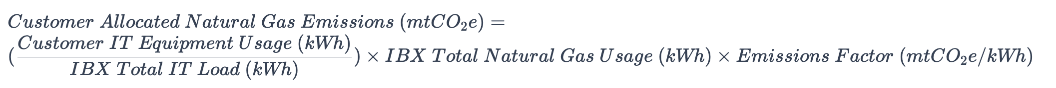

Emissões de gás natural​

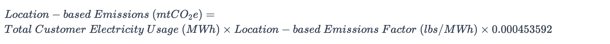

Emissões baseadas em localização​

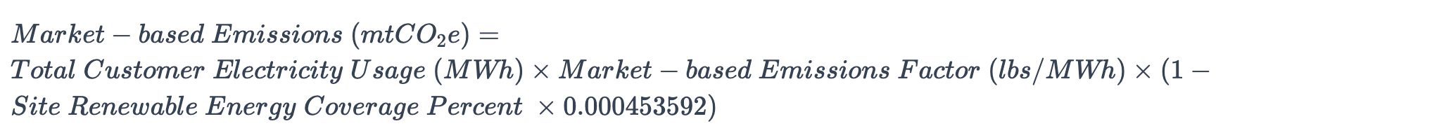

Emissões baseadas no mercado​

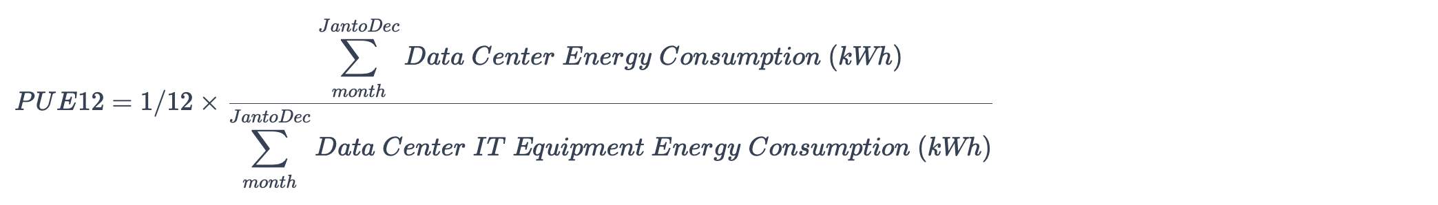

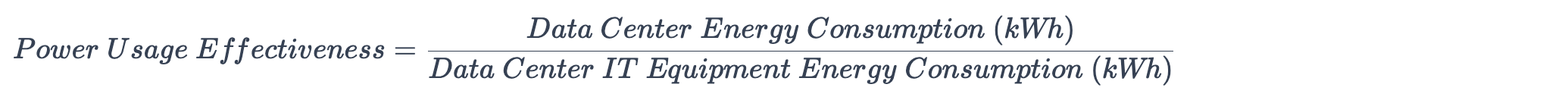

Eficiência no uso de energia​
A Ferramenta de Sustentabilidade fornece a média de eficácia do uso de energia (PUE12) contínua de 12 meses no nível do local. O PUE12 está disponível apenas para locais que estejam operacionais há um ano inteiro. A Equinix calcula a eficácia do uso de energia de acordo com a Categoria 1 da norma ISO/IEC 30134-2.
