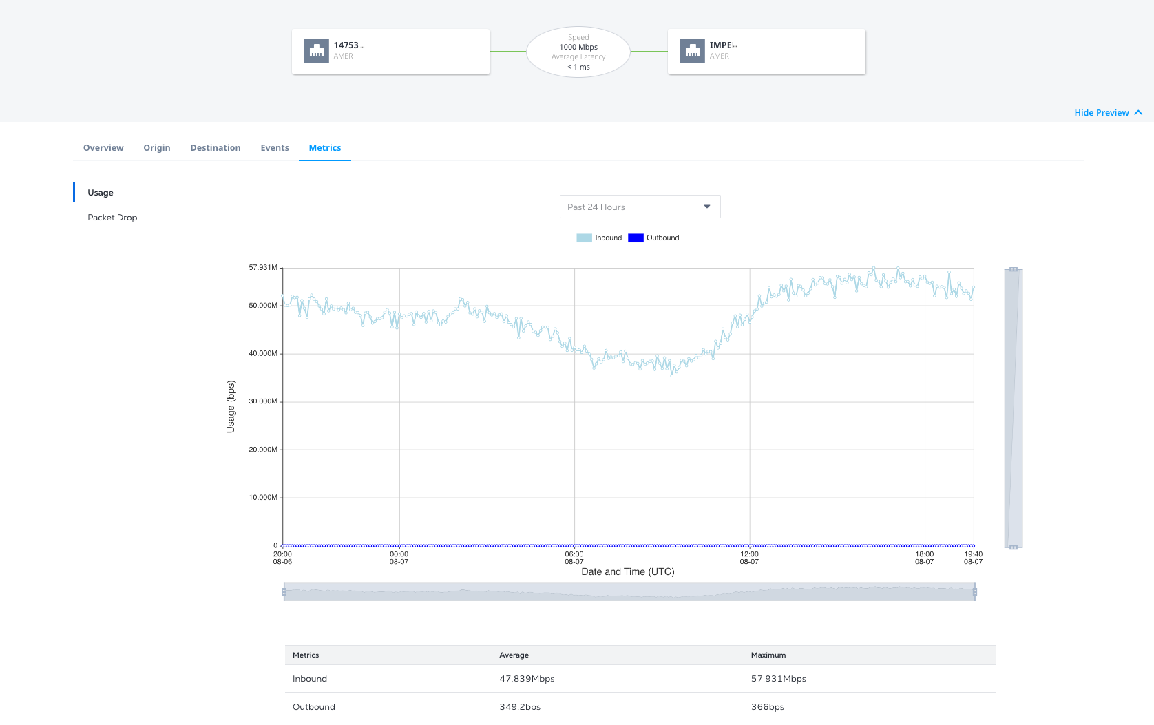

Você pode ver as métricas de uma porta individual ou conexão virtual no Portal do Cliente. As métricas de uso e de descarte de pacotes estão disponíveis.
  1. Faça login no Portal do Cliente > Painel do Fabric.
  2. Navegue até o Inventário de portas ou Inventário de conexões .
  3. Selecione uma porta ou conexão virtual.
  4. Na página de detalhes da porta ou de detalhes da conexão, clique em Métricas.
Exemplo de tabela de métricas de uso da conexão
