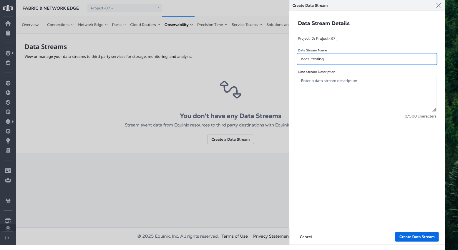

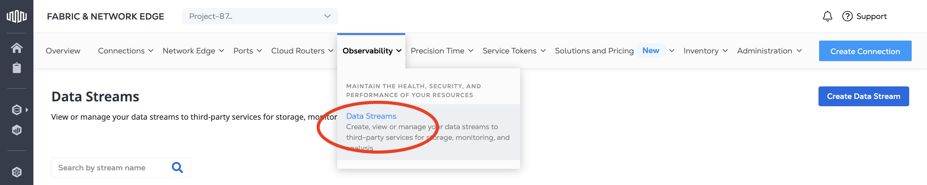

Faça login no Portal do Cliente > Painel do Fabric .
No menu Observabilidade, selecione Fluxos de Dados .
Em Detalhes do fluxo de dados , dê um nome ao seu fluxo. Opcionalmente, adicione uma descrição. O ID do projeto é preenchido automaticamente com o ID do projeto atual. Use o Alternador de contexto para alterar projetos.
Clique em Criar Fluxo de Dados .

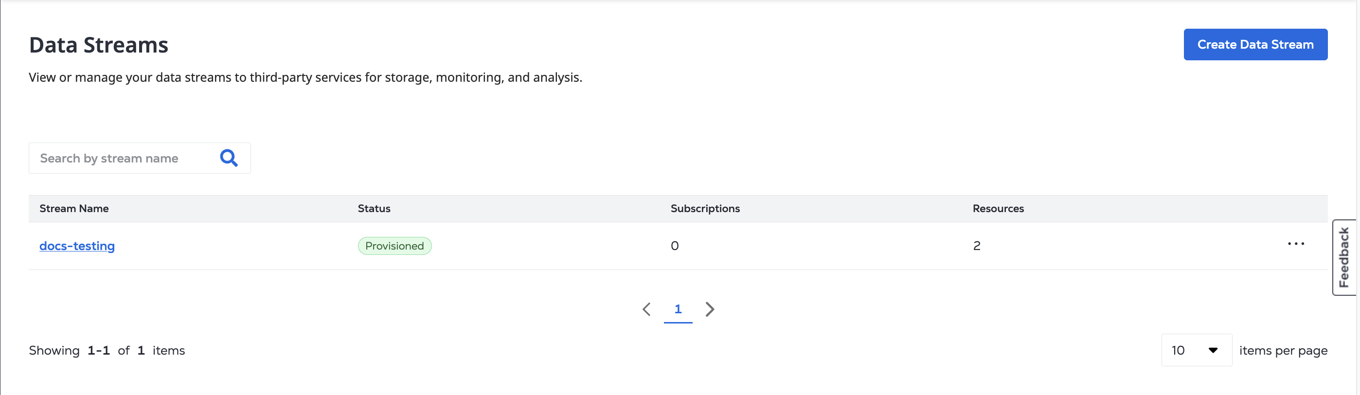

A tabela lista seus fluxos de dados, seus status, quantas assinaturas existem no fluxo e quantos recursos você adicionou ao fluxo.

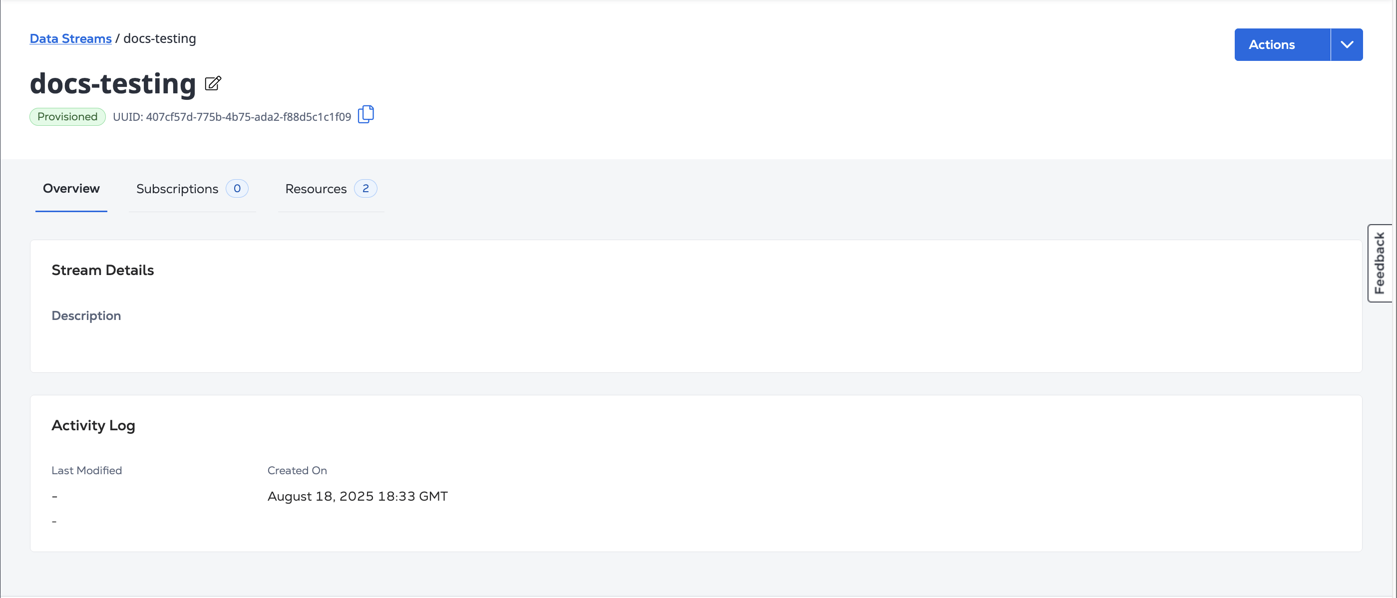

Clique em um Nome de fluxo para ver a página Detalhes do fluxo, que contém a descrição do fluxo e o Log de atividades .
A guia Assinaturas contém a Lista de assinaturas para assinaturas deste fluxo, e a guia Recursos contém a Lista de recursos para os recursos adicionados a este fluxo.

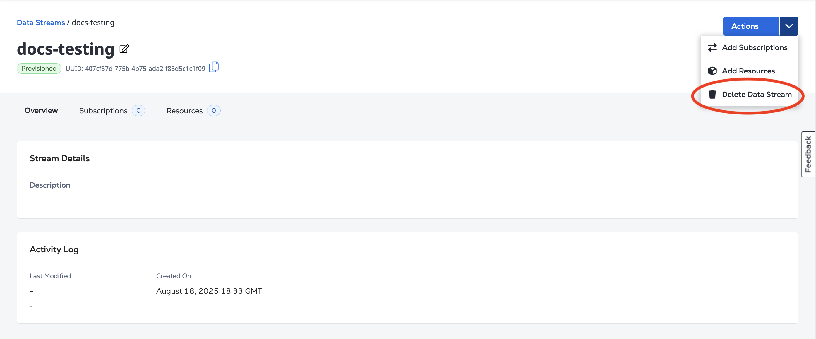

Para excluir uma transmissão, clique no nome de um fluxo para ver a página Detalhes do fluxo. No menu suspenso Ações, clique em Excluir Fluxo de Dados .
No BOX de confirmação, clique em Sim, Excluir.
