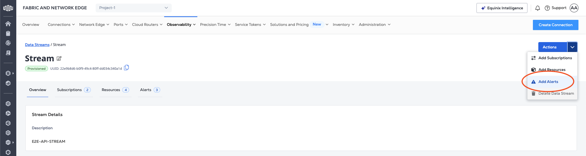

No menu Observabilidade, clique em Fluxos de Dados .
Selecione um Fluxo no Inventário de Fluxo .
Na página Detalhes do Stream , no menu suspenso Ações , clique em Adicionar Alertas.

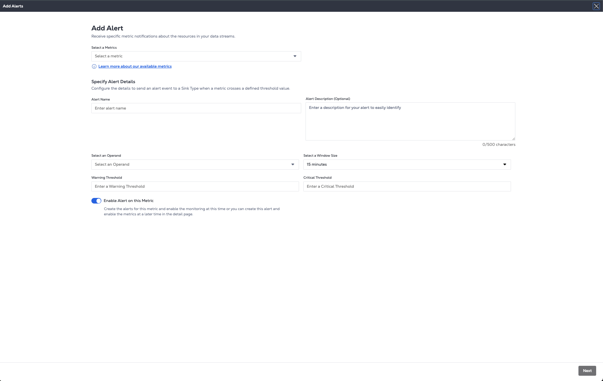

Na página Adicionar alerta, insira os parâmetros da regra.
- Selecione a métrica de conexão ou porta no menu suspenso Selecionar uma métrica.
- Dê um nome ao seu alerta.
- Adicione uma descrição ao alerta (opcional).
- Selecione o valor do operando:
ABOVEouBELOW. - Selecione um tamanho de janela no menu suspenso.
- Defina o valor para acionar um evento de aviso no campo Limite de aviso.
- Defina o valor para acionar um evento crítico no campo Limite crítico.
Clique em Avançar

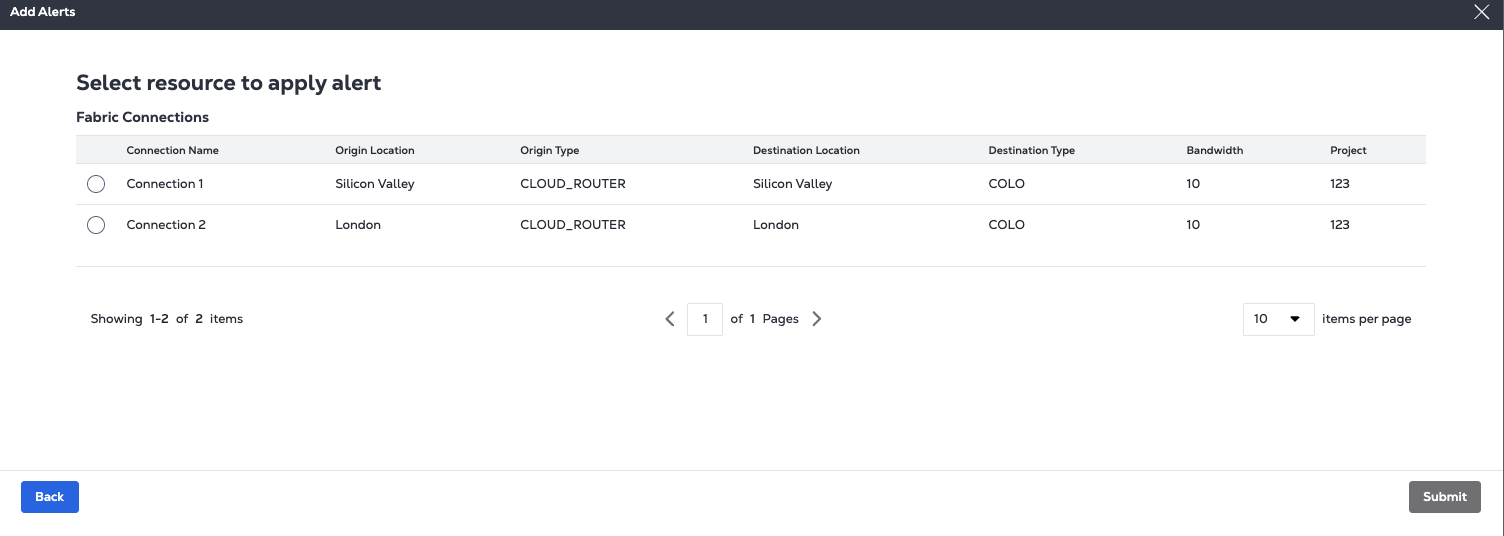

Selecione na lista a conexão ou porta à qual deseja aplicar o alerta.
Clique em Enviar.

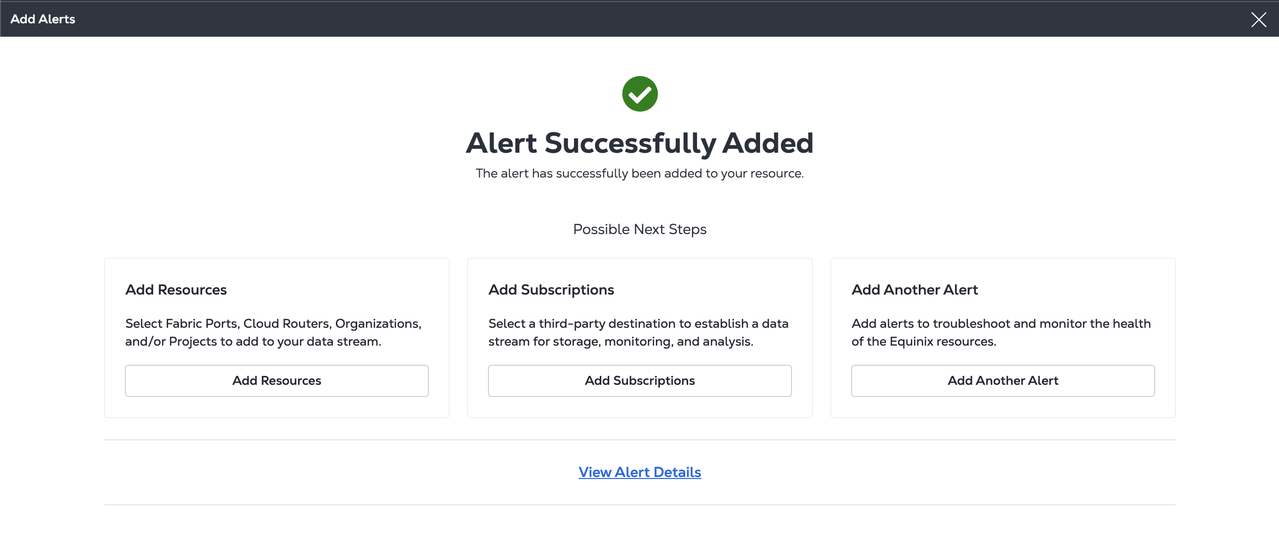

Na tela de confirmação, você pode adicionar mais recursos ao seu alerta, adicionar uma assinatura ao seu stream para receber seu alerta ou adicionar outro alerta. Para ver os detalhes do seu novo alerta, clique em Exibir detalhes do alerta .

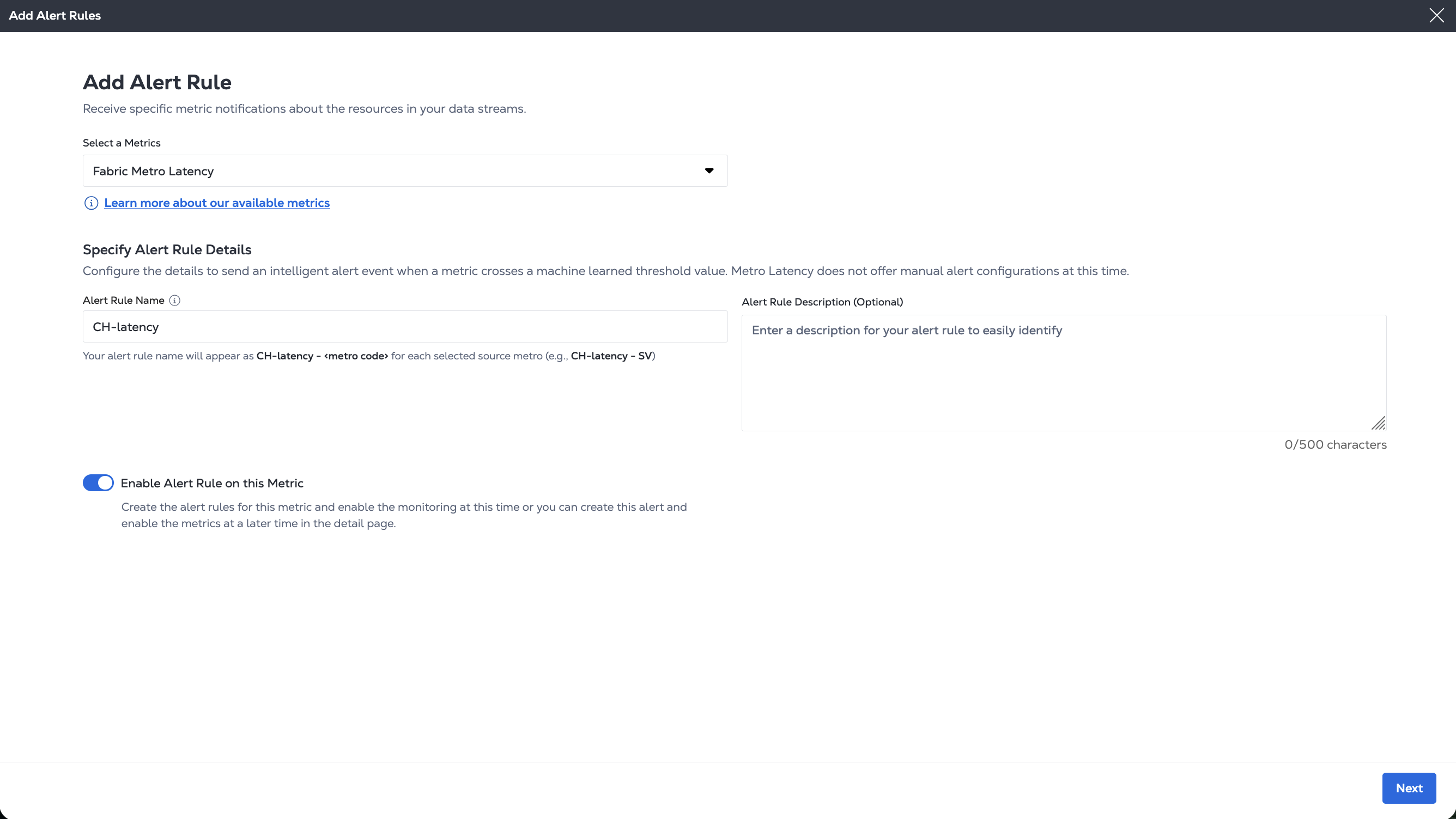

Para criar uma regra de alerta inteligente, siga as mesmas etapas para Criar um Alertae:
Selecione a métrica de latência do mercado Fabric no menu suspenso Selecionar uma métrica.
Dê ao alerta um nome e uma descrição (opcional). Clique em Avançar.

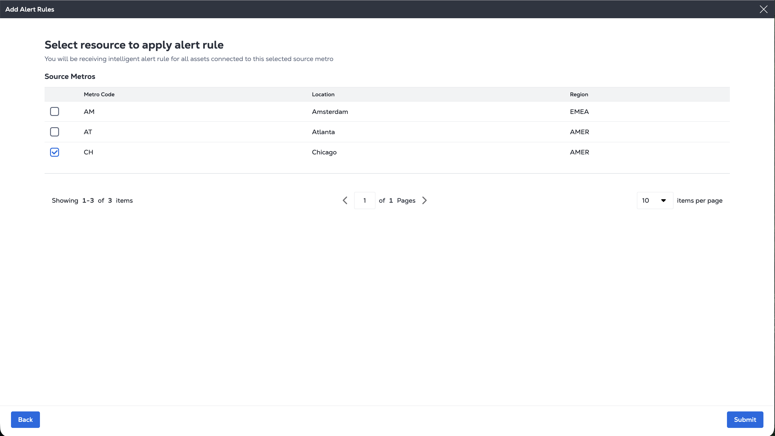

Selecione uma ou mais estações de metrô às quais deseja aplicar uma regra de alerta inteligente.
Clique em Enviar
Seu alerta aparece na lista de alertas.

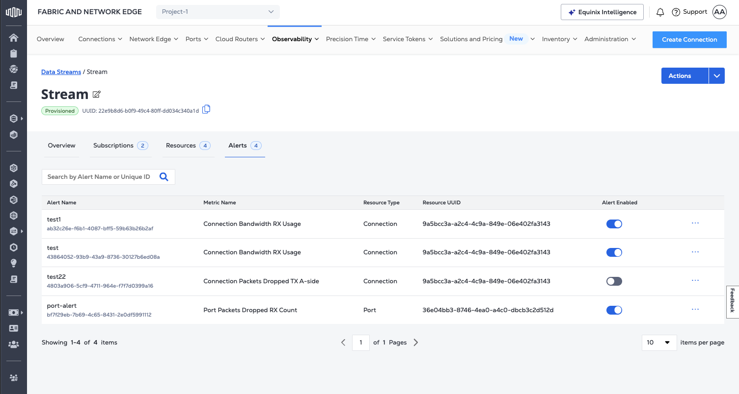

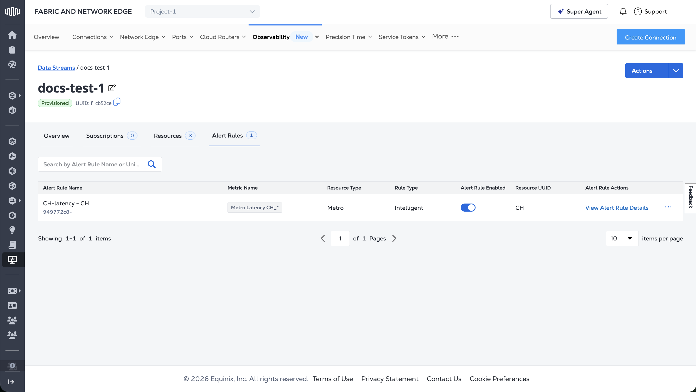

Para ver a lista de alertas de um fluxo:
Clique em Alertas.

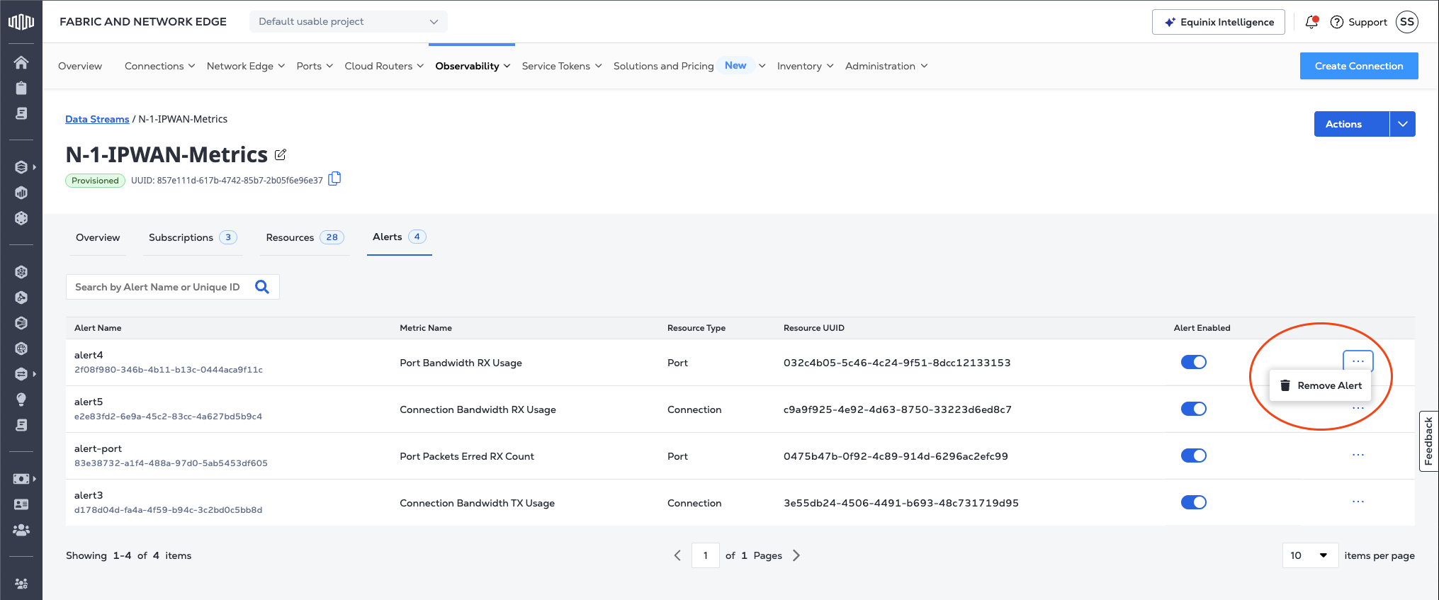

Para excluir um alerta:
Clique em Alertas.
Na lista de Alertas, clique no menu de opções do que você deseja excluir e clique em Remover Alerta.
