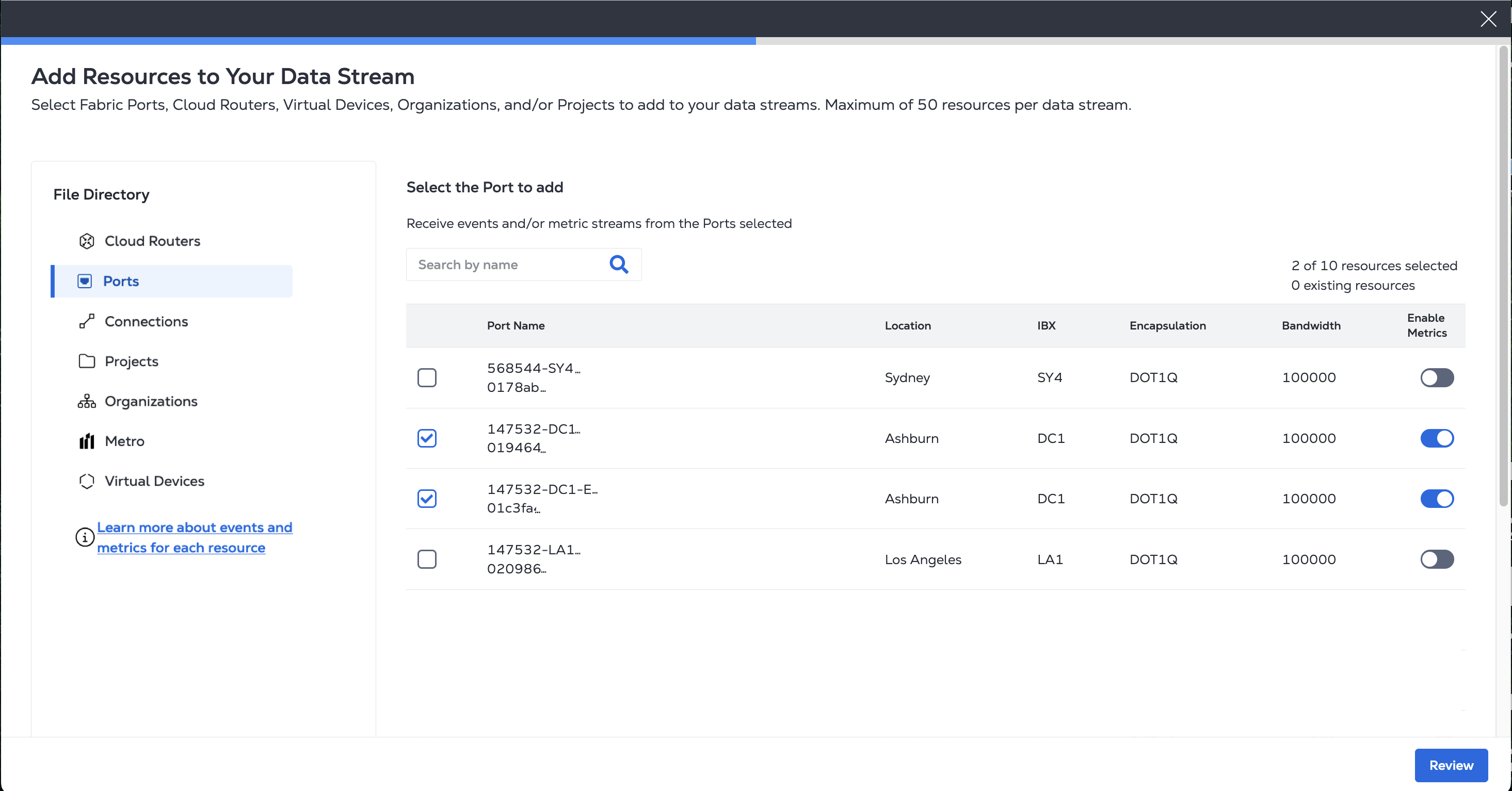

Faça login no Portal do Cliente > Painel do Fabric .

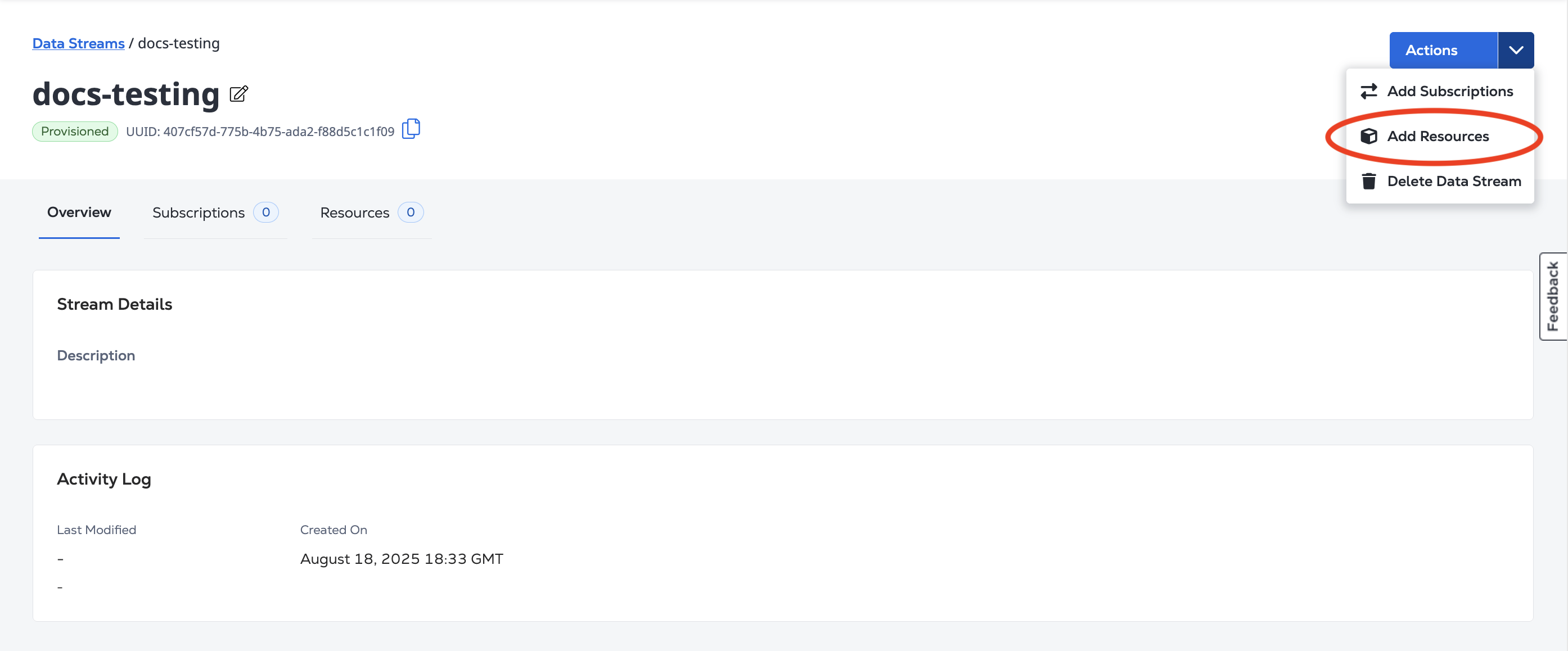

No menu Observabilidade, selecione Fluxos de Dados .
Clique no nome do fluxo ao qual você deseja adicionar recursos.
No menu suspenso Ações, selecione Adicionar Recursos.
Use o menu Diretório de arquivos para filtrar os tipos de recursos disponíveis.
Selecione o recurso ou recursos específicos a serem adicionados ao fluxo. Os recursos adicionados enviam dados de eventos e, se você quiser também enviar métricas, ative Ativar métricas. Depois de selecionar os recursos desejados, clique em Revisar.

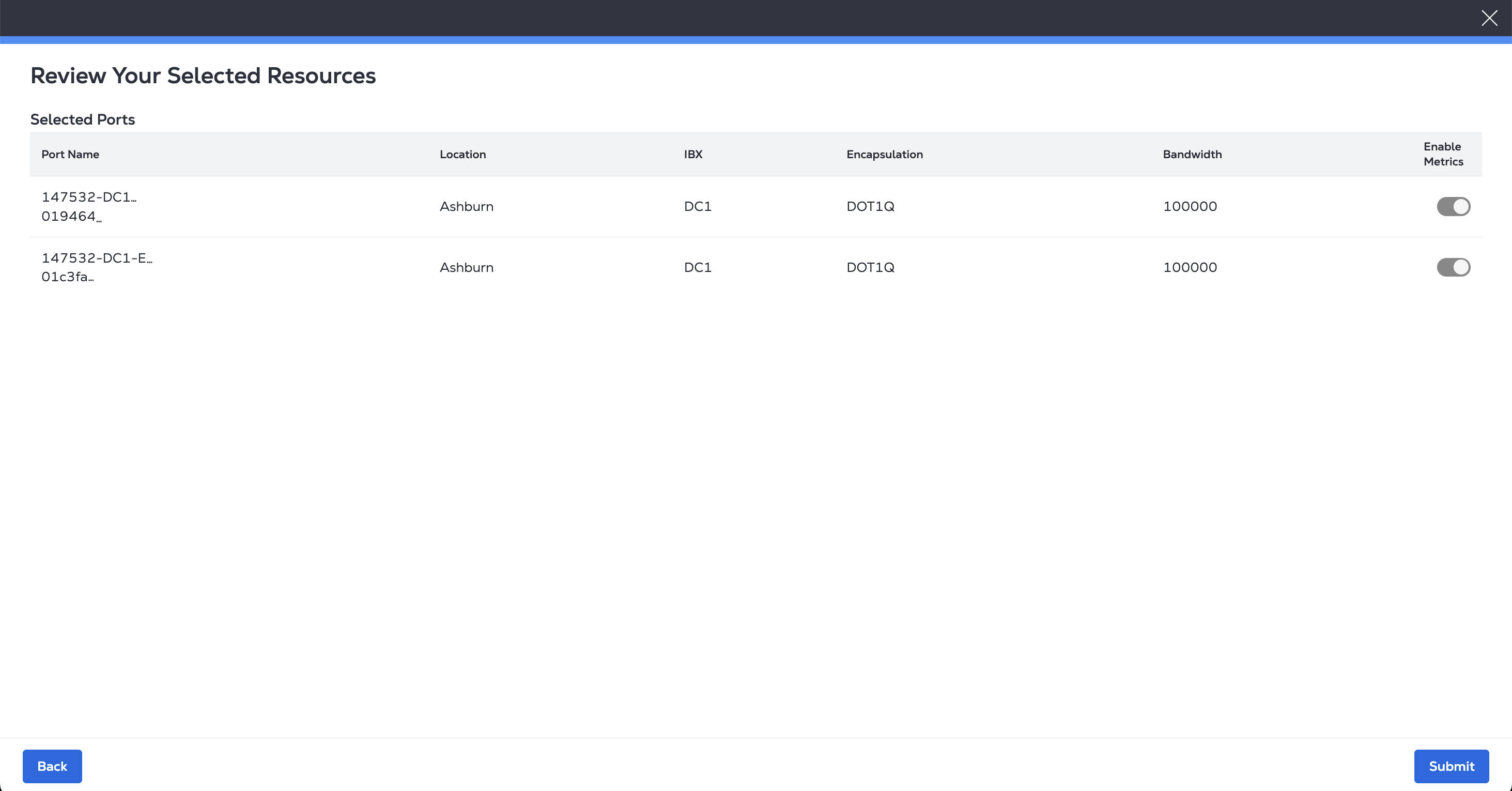

Revise a lista de ativos a serem anexados ao fluxo.
Clique em Enviar.

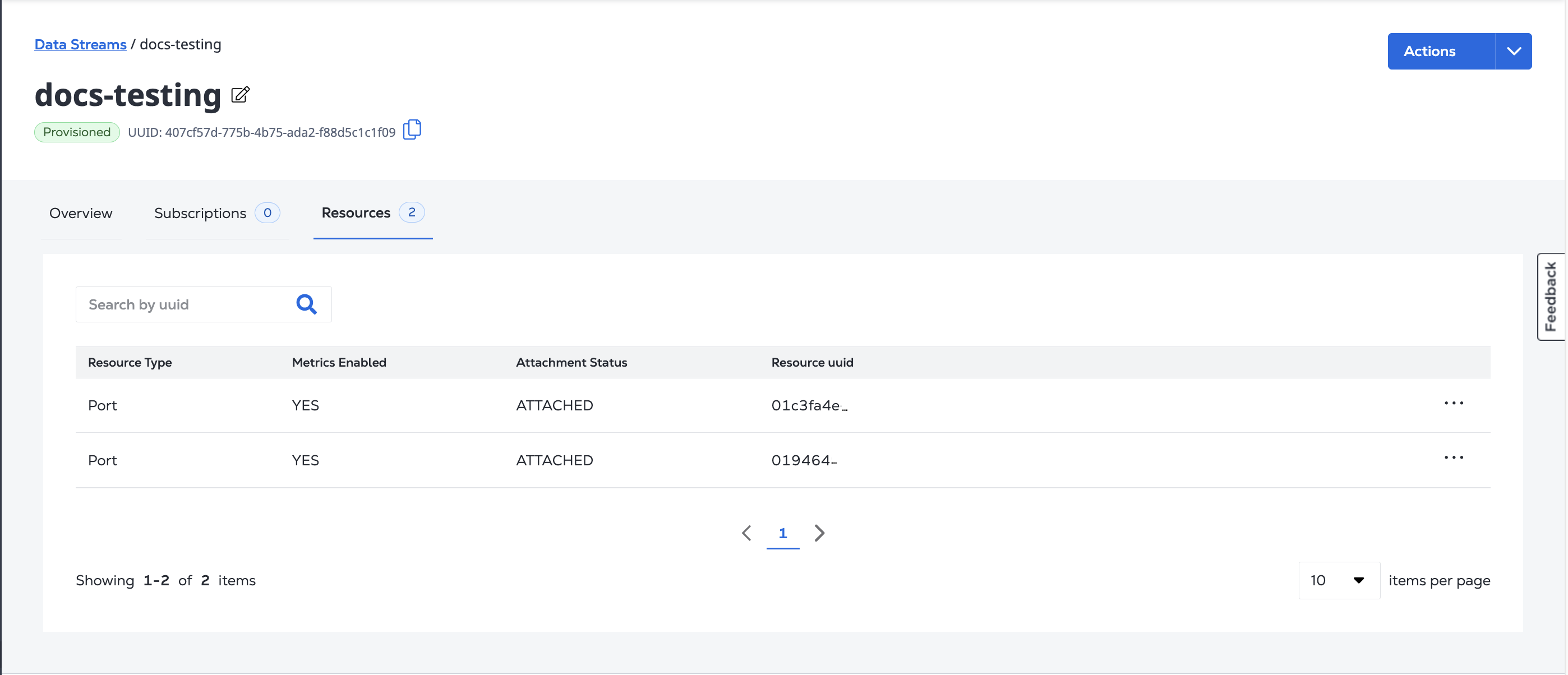

Para ver a lista de recursos que você adicionou a um fluxo, selecione seu fluxo em seu Inventário de fluxos de dados .
Na página Detalhes do Fluxo , clique em Recursos para ver a Lista de Recursos .

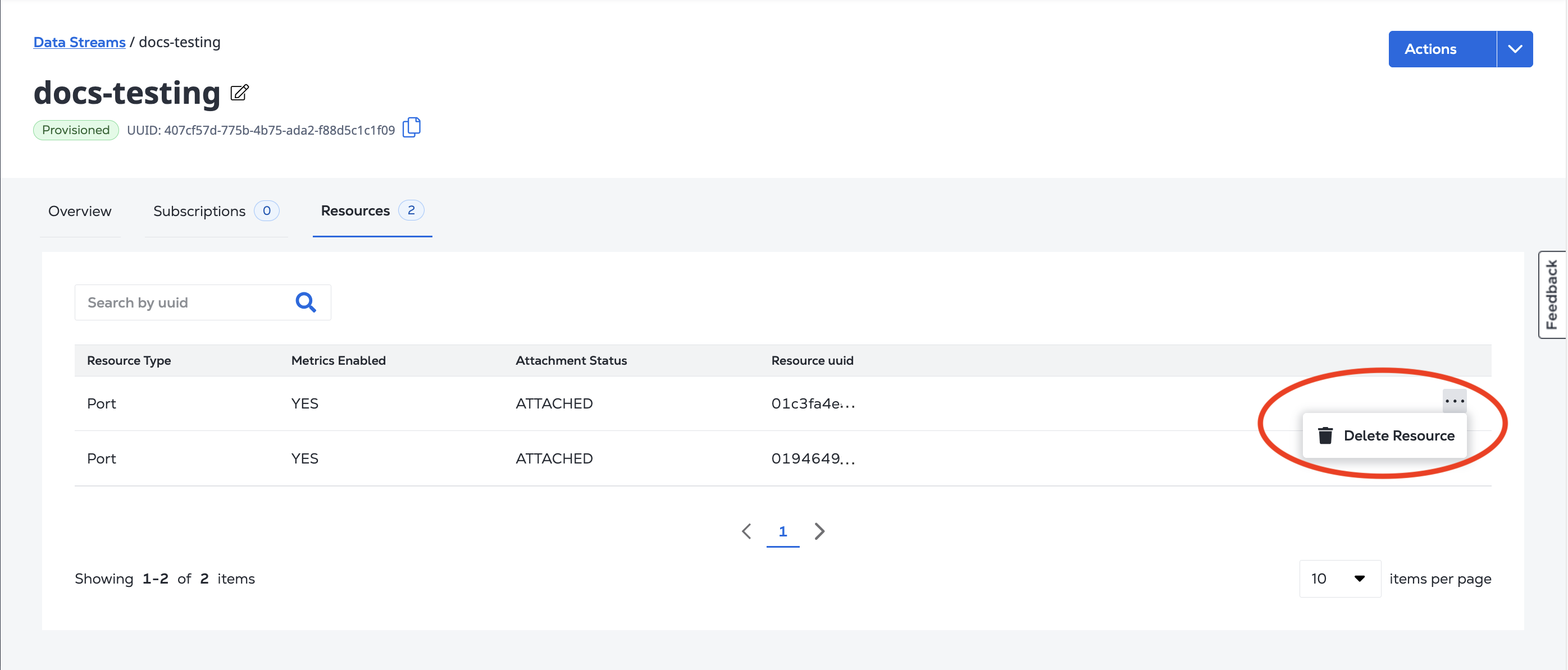

Para excluir um recurso de um fluxo, selecione o fluxo no seu Inventário de fluxos de dados . Na página Detalhes do Fluxo , clique em Recursos para ver a Lista de Recursos .
No menu de opções do recurso, clique em Excluir recurso.
