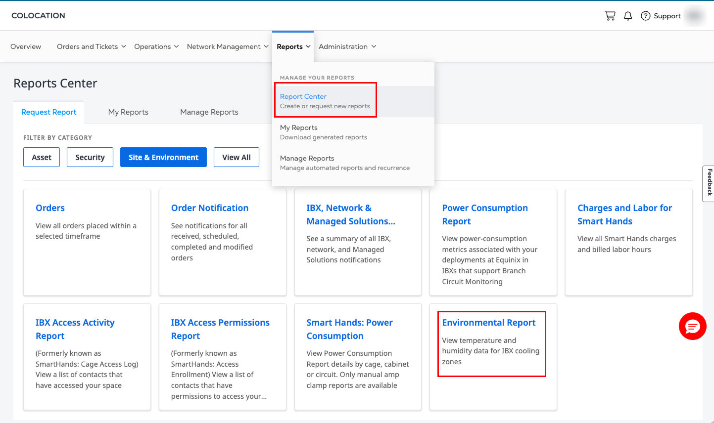

Solicitar um Relatório Ambiental​
  2. Selecione Relatórios na navegação principal, seguido por Central de Relatórios .
  3. Em Solicitar relatório, selecione Relatório ambiental .

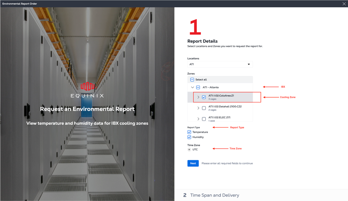

  4. Selecione os locais do IBX, as zonas de resfriamento no IBX e o tipo de relatório (Temperatura, Umidade) para incluir no relatório. O fuso horário padrão é UTC.
    observação
    Os dados mostrados no Relatório Ambiental representam a condição do nível da zona de resfriamento. Uma zona de resfriamento é uma área definida dentro de um data hall IBX que compartilha uma configuração comum de fluxo de ar e resfriamento. Normalmente, cada zona contém:
    • Um conjunto de armários servidos pelas mesmas unidades de refrigeração.
    • Uma disposição consistente de corredores frios/corredores quentes
    • Um conjunto de sensores ambientais (temperatura e umidade) foi instalado em todo o espaço.
    As zonas de resfriamento são usadas para monitorar as condições operacionais de forma mais granular do que as medições em toda a instalação (nível IBX). Eles fornecem visibilidade aprimorada do ambiente térmico local sem afetar o local formal de medição do SLA. O Relatório Ambiental é gerado a partir da temperatura e umidade média de todos os sensores ambientais dentro de uma zona de resfriamento.

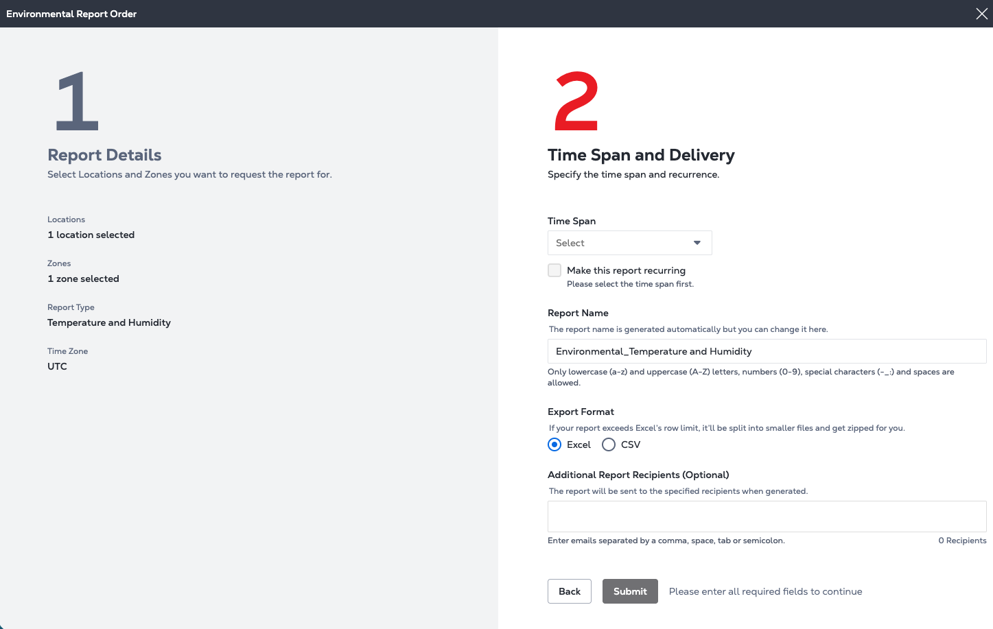

  5. Selecione a frequência de entrega do relatório.
    • Ontem
    • Últimos 30 dias
    • Mês passado
    • Último trimestre
    • Ano passado
    • Ou escolha um intervalo de datas personalizado. Você pode selecionar datas de até os últimos três anos, mas cada intervalo pode abranger apenas um ano.
    Se você escolher Ontem, Mês passado, último trimestre ou Ano passado, terá a opção de selecionar Tornar este relatório recorrente.
  6. Insira um nome para o relatório ou mantenha o nome padrão.
  7. Selecione um formato de relatório: Excel ou valores separados por vírgulas (CSV).
  8. Insira os endereços de e-mail de quaisquer destinatários adicionais do relatório.
  9. Clique em Enviar.

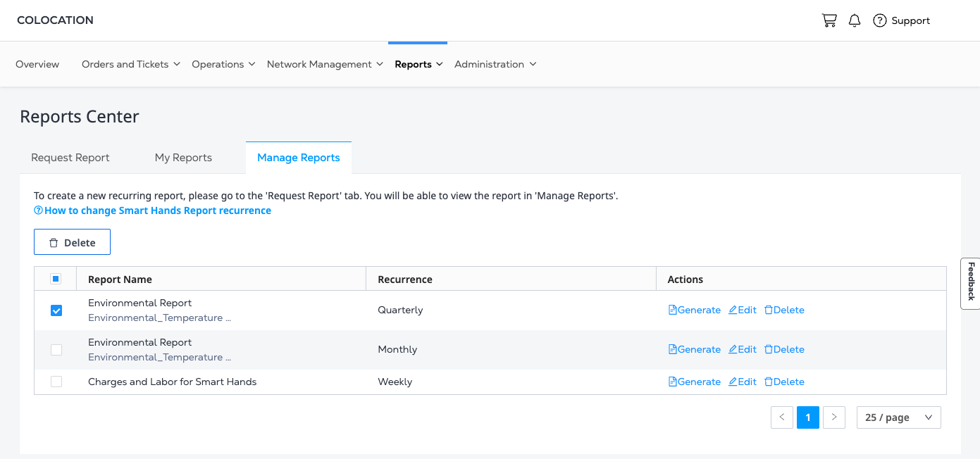

Gerenciar relatórios​
Para baixar e visualizar o relatório, clique na guia Gerenciar relatórios. O novo relatório é mostrado no topo da lista de relatórios.
