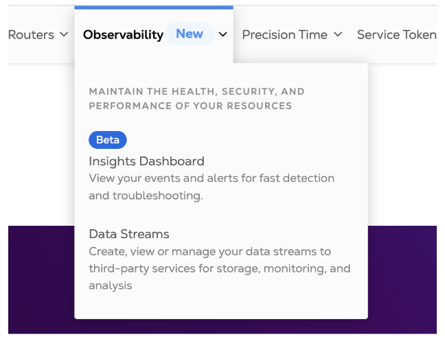

Acessar o Painel de insights​
  2. Acesse o Painel Fabric .
  3. No menu Observabilidade, selecione Painel de Insights .
Painel de insights
Ou, na navegação à esquerda, selecione Observabilidade.
Menu lateral do painel Insights
O Painel de insights é aberto com as seguintes guias:

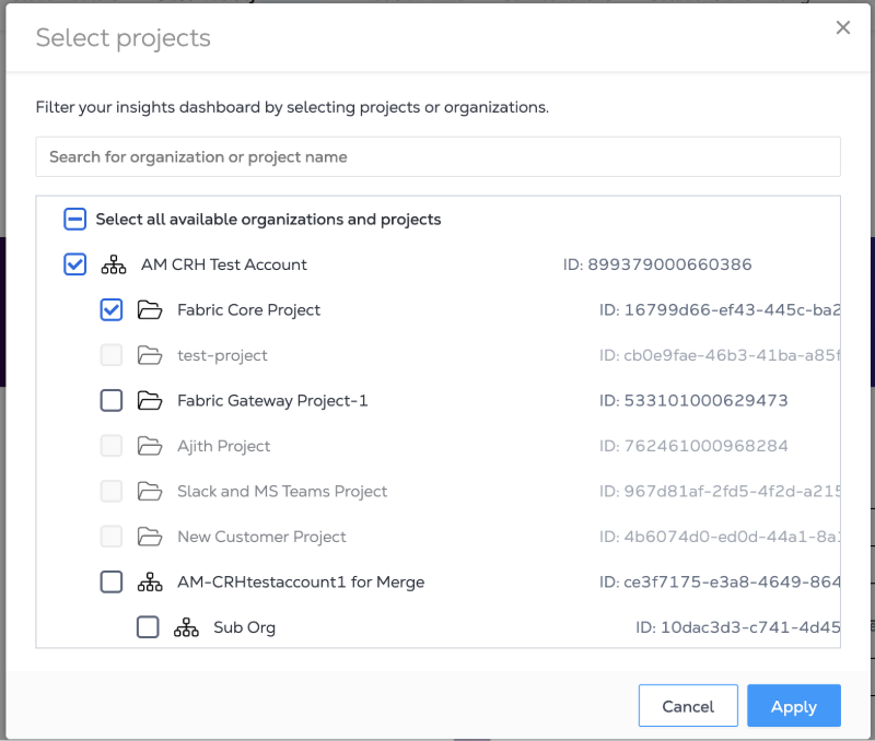

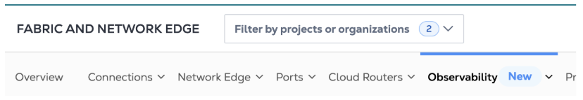

Selecione projetos e organizações​
O Fabric Insights Dashboard inclui um seletor dedicado de projeto e organização. Use este seletor para filtrar o painel por um ou mais projetos ou organizações.
  1. Clique em Filtrar por Projetos ou Organizações.
Filtro do painel Insights
  1. No BOX da caixa de diálogo Selecionar projetos, procure o nome de uma organização ou projeto.
  2. Selecione uma ou mais organizações ou projetos.
  3. Clique em Aplicar.
Seletor de projetos do Painel de insights
Depois de aplicar a seleção, o painel é atualizado para mostrar insights para os projetos e organizações selecionados.

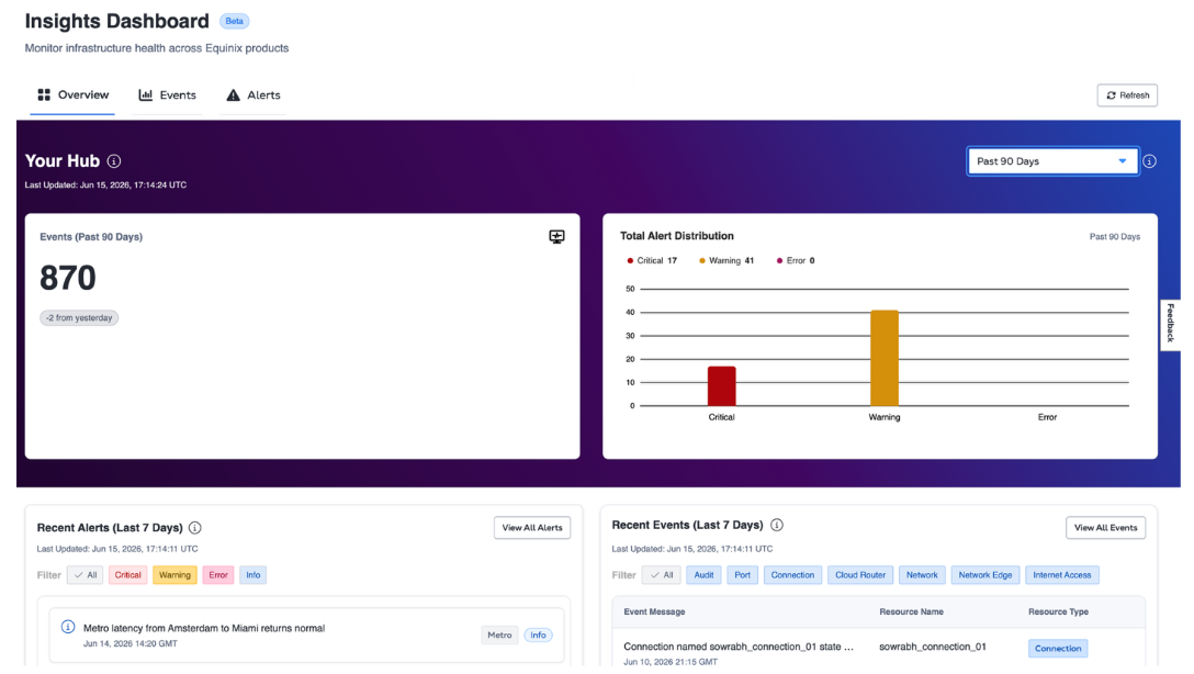

Visão geral​
Use a guia Visão geral para obter um resumo de alto nível dos eventos e alertas do Fabric.
Visão geral do Painel de insights
Seu Hub​
A seção Seu Hub fornece um resumo da atividade de eventos e alertas para o intervalo de tempo selecionado. Inclui:
  • Eventos - O cartão Eventos mostra o número total de eventos para o intervalo de tempo selecionado.
  • Distribuição total de alertas - O gráfico Distribuição total de alertas mostra o volume geral de eventos e a distribuição da gravidade do alerta entre os projetos ou organizações selecionados. Os alertas são agrupados por gravidade:
    • Crítico
    • Aviso
    • Erro
  • Seletor de intervalo de datas - use o Seletor de intervalo de datas para atualizar o cartão de eventos e o gráfico Distribuição total de alertas. As seguintes opções de intervalo de datas estão disponíveis:
    • Últimas 24 horas
    • Últimas 48 horas
    • Últimas 72 horas
    • Últimos 90 dias
    • Data personalizada - Visualize dados de um intervalo de datas personalizado nos últimos 90 dias.
Insights Dashboard Seu hub

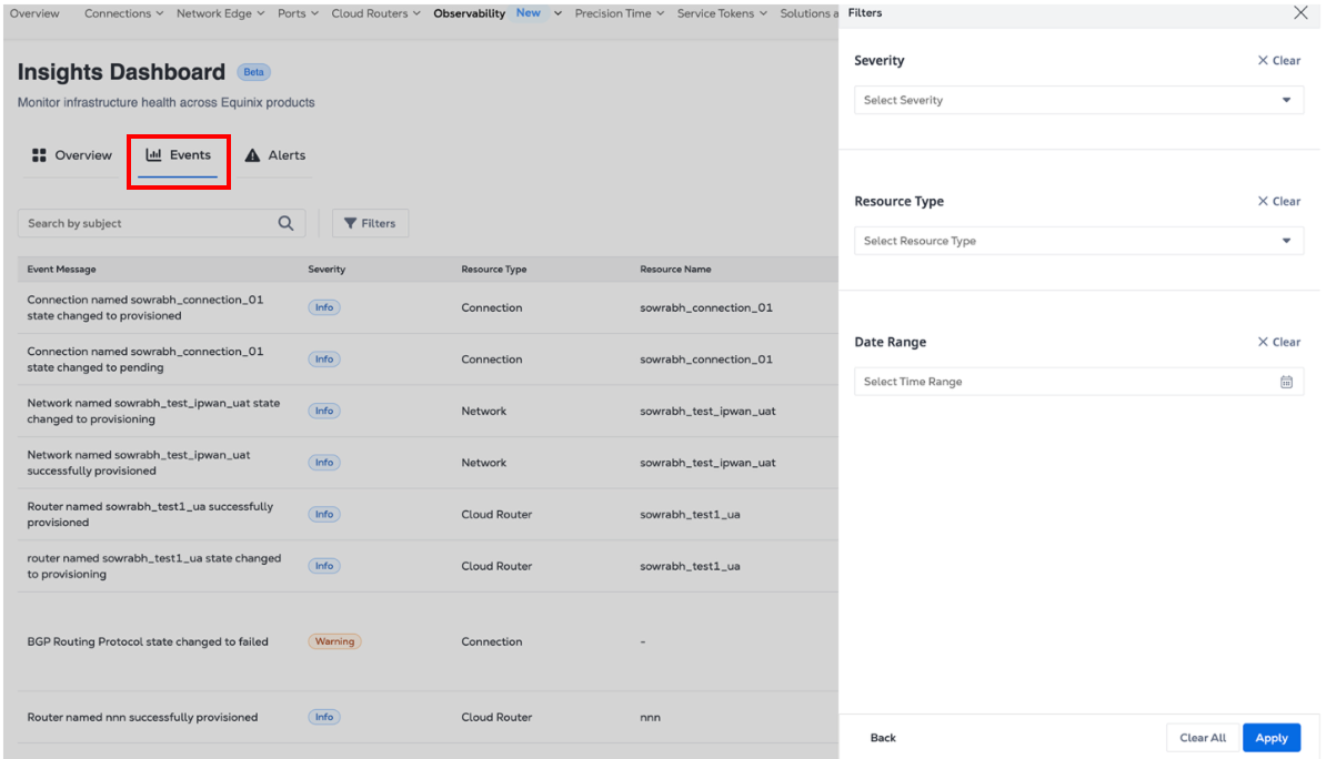

Guia Eventos​
A guia Eventos fornece uma tabela pesquisável e filtrável de eventos do Fabric em projetos e organizações selecionados. Por padrão, a guia Eventos mostra dados de eventos dos últimos 7 dias. Use o filtro Intervalo de datas para selecionar um intervalo de datas personalizado até os últimos 90 dias.
A tabela Eventos inclui detalhes do evento, como:
  • Mensagem do evento
  • Gravidade
  • Tipo de recurso
  • Nome do recurso
  • Assunto
  • Data e hora
Guia Eventos do painel Insights
Você pode pesquisar eventos por assunto e aplicar filtros para restringir os resultados. Por exemplo, para pesquisar eventos relacionados a uma porta Fabric específica, insira um caminho de assunto no seguinte formato: /fabric/v4/ports/{portId} Em que o portId é o UUID da porta, /fabric/v4/ports/f14420a5-45e9-4b4f-b3c9-034609c7a191.
Para filtrar a tabela, clique em Filtros. Os filtros compatíveis incluem:
  • Gravidade: Suporte de seleção múltipla para Crítico, Erro, Informações e Aviso.
  • Tipo de recurso : Auditoria, Roteador de nuvem, Conexão, Acesso à Internet, Rede, Network Edge, Porta, Tempo de precisão e Token de serviço.
  • Intervalo de datas

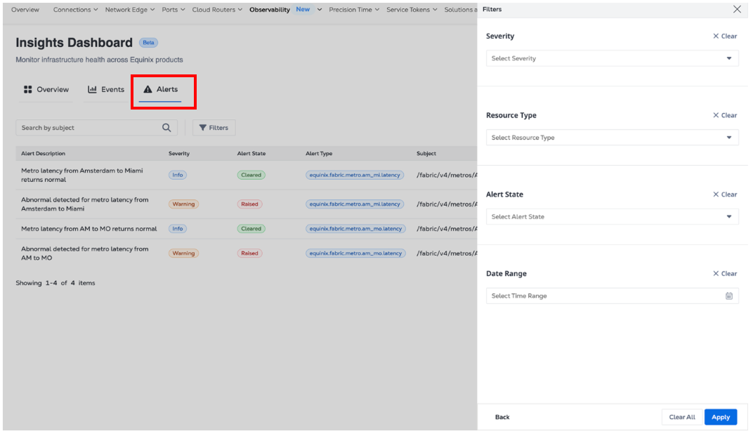

Guia Alertas​
Use a guia Alertas para revisar o histórico de alertas, o estado do alerta e a gravidade em projetos e organizações selecionados. A guia Alertas fornece uma tabela pesquisável e filtrável de alertas.
A tabela Alertas inclui os seguintes detalhes:
  • Descrição do alerta
  • Gravidade
  • Estado do alerta
  • Tipo de alerta
  • Assunto
  • Tipo de recurso
  • Data e hora
Por padrão, a guia Alertas mostra dados de alerta dos últimos 7 dias. Use o filtro Intervalo de datas para selecionar um intervalo personalizado de até os últimos 90 dias.
Filtros de alerta do painel Insights
