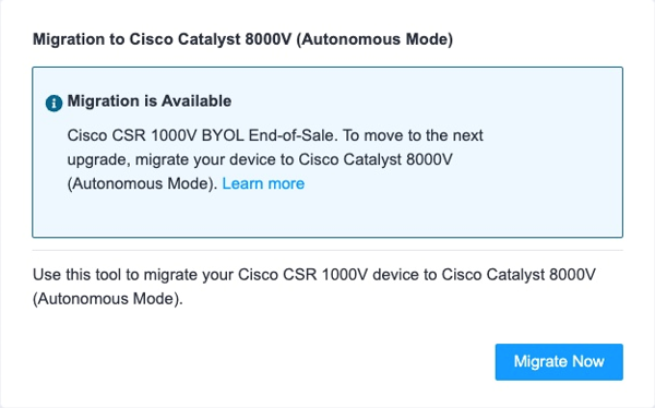

- Clique na aba Ferramentas.
- Clique em Migrar agora.

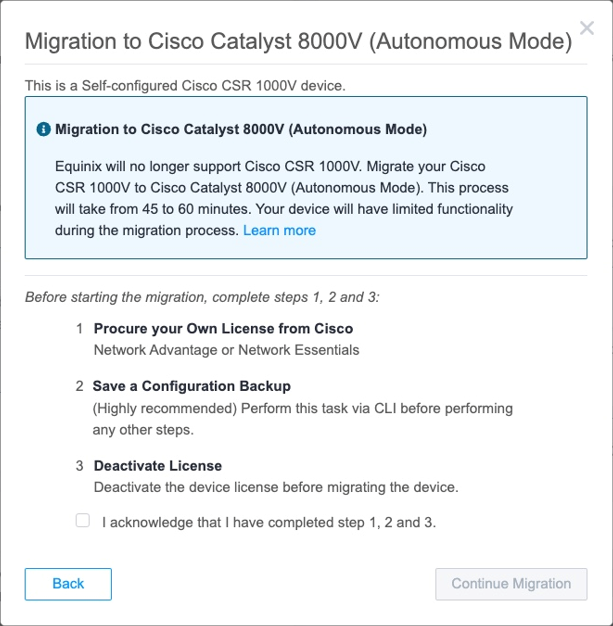

- Revisar e completar as etapas:
- Adquira sua licença da Cisco (Network Advantage ou Network Essentials).
- Salvar um backup de configuração via CLI.
- Desativar a licença antiga.
- Selecione Confirmo que completei as etapas 1, 2 e 3.

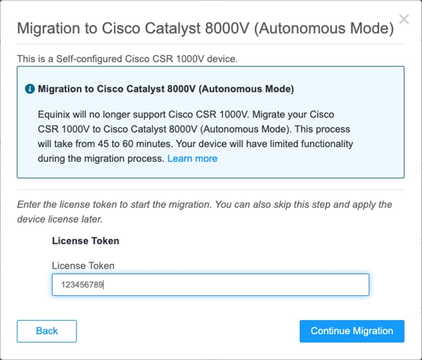

Clique em Continuar Migração.
Digite o token de licença e o URL do Smart License Server. Essa etapa pode ser ignorada e a licença do dispositivo pode ser aplicada manualmente mais tarde.

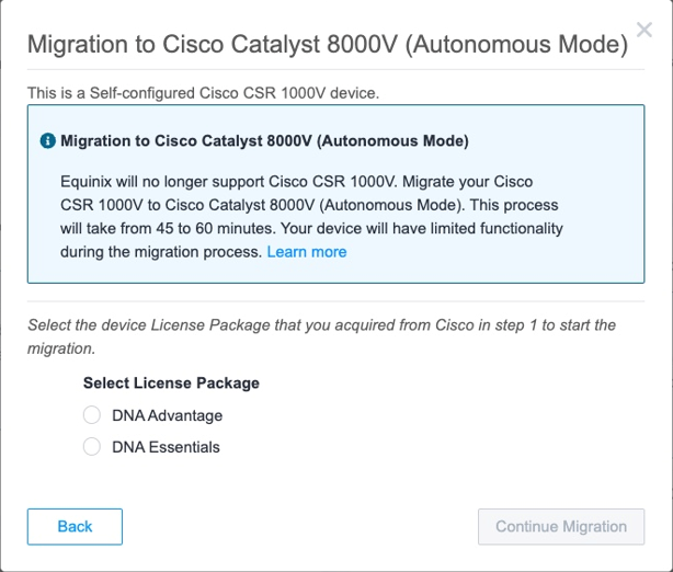

Selecione seu pacote de licenças (DNA Advantage ou DNA Essentials).

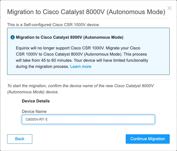

Confirme o nome do host e o nome do dispositivo do roteador Catalyst8000V identificado pela ferramenta de migração.
- O nome do dispositivo é um identificador usado no portal do Network Edge.
- O nome do host é um nome configurado em sua configuração de VNF.
Se você quiser alterar esses nomes após a migração, digite o nome do dispositivo e o nome do host nos campos apropriados.

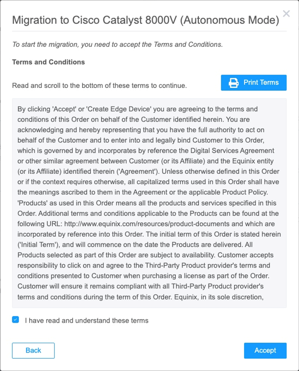

Leia os Termos e Condições. Selecione *Li e compreendi estes termos.*s e clique em Aceitar.

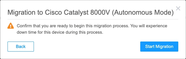

Na caixa de confirmação, clique em Iniciar Migração.

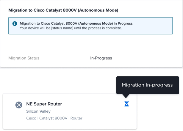

Após o início da migração, o status na seção Migração mudará para Em andamento. Você verá o status Em andamento na seção de migração. Se você passar o cursor sobre o cartão do dispositivo na parte superior, o status mudará para Migração em andamento.
Quando a migração for concluída com sucesso, o ícone de status na página de detalhes do seu dispositivo mudará para Provisionado.

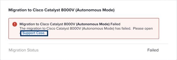

Se a migração falhar, uma mensagem de aviso será exibida. Clique no link Abrir um chamado de suporte para solicitar suporte.
