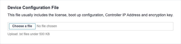

Arquivos de configuração​
  • Um dispositivo Aviatrix Spoke Edge precisa de um arquivo de configuração Bootstrap (um arquivo de configuração padrão para Aviatrix) que deve ser gerado no portal Aviatrix Edge Controller. O arquivo gerado é chamado cloudinit ZTP.txt.
  • Ambos os tipos de dispositivos Aviatrix Edge precisam de um Arquivo de Configuração de Dispositivo que inclui a licença, a configuração de inicialização, o Endereço IP do Controlador e a chave de criptografia. Carregue este arquivo na seção Arquivo de configuração do dispositivo.

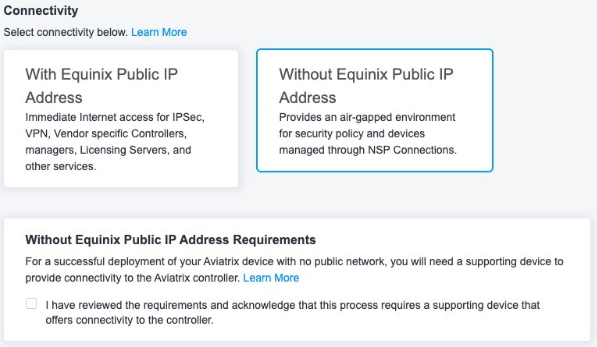

Opções de conectividade​
O recurso Tipo de conectividade está disponível para o Aviatrix Edge VNF. Esse recurso fornece opções para incluir uma interface virtual com ou sem um endereço IP público do Equinix. A opção de criar uma VNF sem um endereço IP público aborda o caso de uso em que o dispositivo virtual pode precisar ser isolado da Internet. Os usuários podem então gerenciar os dispositivos a partir de sua rede privada ou conexão virtual.
A tabela a seguir resume as opções e a diferença entre as duas.
Com o endereço IP público do EquinixSem endereço IP público do Equinix
Casos de usoEssa opção vem com endereços IP públicos da Equinix e não precisa de conexão virtual adicional para gerenciar o dispositivo virtual.Essa opção remove a atribuição de endereço IP público atribuído pela Equinix e isola a VNF da Internet após a criação do dispositivo. Essa opção é adequada para um cenário em que o dispositivo precisa ser gerenciado por um software executado no compartimento Colo ou por meio de conexão virtual privada.
Tipo de conectividade com a InternetOs endereços IP públicos do Equinix são atribuídos à interface e acessíveis a partir da Internet.  O usuário também pode conectar o dispositivo Aviatrix a um dispositivo de suporte (por exemplo, outro roteador VNF) que já tenha conectividade com a Internet.Nenhum endereço IP público do Equinix está incluído. Como pré-requisito, um dispositivo de suporte (por exemplo, um roteador com endereço IP público Equinix) precisa ser criado primeiro com um grupo de links de dispositivos (DLG) criado. Um dispositivo Aviatrix Edge sem um endereço IP Equinix pode então ser conetado ao DLG para que ele possa se conetar imediatamente ao controlador Aviatrix.
Lista de controle de acessoCrie uma lista de controle de acesso (ACL) para limitar o tráfego para a interface VNF.A opção ACL não está disponível. Controles de compensação adicionais podem ser implementados para o tráfego de qualquer conexão virtual privada.
Mapeamento de interfaceEth0 a Eth9 (10 interfaces no total) estão disponíveis para dispositivos Aviatrix Edge com endereço IP Equinix. Eth2 é reservado exclusivamente como a interface WAN onde o endereço IP público é atribuído. Eth0 a eth1, eth3 a Eth9 podem ser usados para mapear para DLG. Eth0, eth3 a Eth9 podem ser conetados à CSP ou à conexão virtual.Eth0 a Eth9 (10 interfaces no total) estão disponíveis para dispositivos Aviatrix Edge sem endereço IP Equinix. Eth0 a Eth9 podem ser usados para mapear para DLG. Eth0, Eth2 a Eth9 podem ser conetados à CSP ou à conexão virtual.
O upload de um modelo de ACL e largura de banda de Internet adicional só estão disponíveis com um endereço IP público da Equinix .
observação
Se você selecionar o tipo Sem endereço IP público do Equinix, a conectividade com a Internet precisará ser fornecida por meio do dispositivo de suporte, que está conectado ao dispositivo Aviatrix Edge usando o Grupo de Link de Dispositivo (DLG) dentro de 24 horas. O arquivo cloudinit ZTP do Aviatrix só é válido por 24 horas após a geração. Se o dispositivo Edge não puder se conetar ao controlador Aviatrix dentro de 24 horas devido à indisponibilidade da Internet, o arquivo cloudinit ZTP precisará ser gerado novamente e o dispositivo precisará ser recriado.
