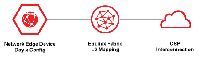

Gerenciamento do ciclo de vida
Configurações do Dia 0
O Equinix cria a configuração inicial ou do Dia 0 de um dispositivo Network Edge com base em um modelo de configuração e a aplica a todos os dispositivos Network Edge implantados. A configuração do Dia 0 é persistente, de modo que todos os dispositivos Network Edge inicialmente implantados e recuperados tenham o mesmo modelo do Dia 0.
O modelo difere dependendo do tipo de dispositivo.
Configurações do Dia 1
As configurações do Dia 1 são definidas por você e são comuns a todos os dispositivos, por exemplo, NTP, Syslog, destino de trap SNMP.
Dia 2...N Configurações
Você cria configurações de Dia 2 e posteriores que são exclusivas para seus dispositivos.
O processo de restauração de uma configuração do Dia 1 ou Dia 2..N varia de acordo com o dispositivo e é explicado na páginaRecuperação.

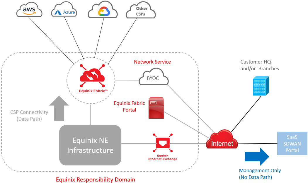

Responsabilidades de suporte SD- WAN
A responsabilidade pela resolução de problemas de SD-WAN depende da natureza do problema. Alguns problemas são de responsabilidade da Equinix, enquanto outros exigem que você entre em contato com o fornecedor do dispositivo.
Esta tabela lista questões comuns SD-WAN e indica a parte responsável.
| Tipo de problema | Sua responsabilidade | Responsabilidade do TAC da Equinix |
| Conectividade CSP & BYOL através do Equinix Fabric | A Equinix fará a triagem e solucionará o problema. | |
| Conectividade de acesso à Internet Equinix | A Equinix fará a triagem e solucionará o problema. | |
| Ciclo de vida do dispositivo de Network Edge | A Equinix fará a triagem e solucionará o problema. | |
| Licenciamento BYOL | Você lida com questões relacionadas à licença | |
| Controller Log in & Senha | Você entra em contato com o fornecedor SD-WAN | |
| Descoberta de dispositivos no Controlador | O fornecedor e a Equinix trabalham juntos para solucionar problemas | |
| Atualização da versão do controlador | Você entra em contato com o fornecedor SD-WAN | |
| Perguntas relacionadas à usabilidade e aos recursos do controlador | Você entra em contato com o fornecedor SD-WAN | |
| Atualização do dispositivo a partir do Controlador | Você entra em contato com o fornecedor SD-WAN | |
| Configuração e gerenciamento de dispositivos usando o Controlador | Você entra em contato com o fornecedor SD-WAN | |
| Programabilidade do controlador e problemas relacionados à API | Você entra em contato com o fornecedor SD-WAN | |
| Administração e Gerenciamento do Controlador | Você entra em contato com o fornecedor SD-WAN |
