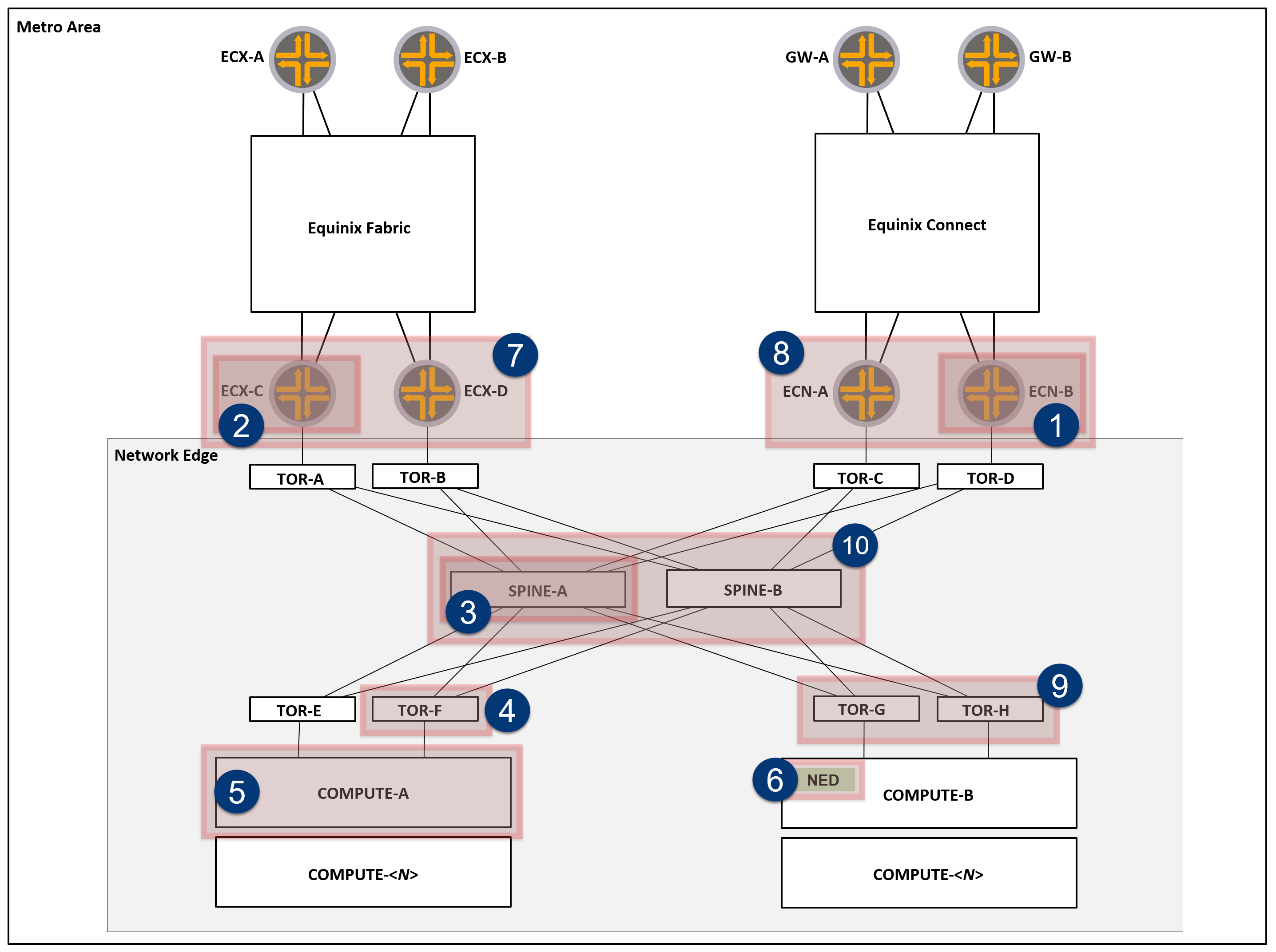

Este tópico mostra exemplos de possíveis falhas no Network Edge e como o Equinix responde.
Este diagrama mostra os possíveis pontos de falha. Os números correspondem às explicações abaixo.
Falha de nó ou link ECN:
- A Equinix redireciona o tráfego automaticamente.
- A Equinix relata um incidente de Prioridade 2.
- Você é notificado sobre uma perda de resiliência.
Falha de nó ou link ECX:
- A conectividade de VNF Network Edge única e de cluster será interrompida. VNFs redundantes exigem conectividade redundante para maior resiliência.
- O Equinix gera um incidente de prioridade 1 se os serviços de VNF de cluster e único forem interrompidos. O Equinix gera um incidente de prioridade 2 se a VNF redundante fornecer conectividade redundante por meio do nó ECX secundário.
Falha do nó SPINE:
Falha no nó ou link do TOR:
Falha de COMPUTE:
- O Equinix reimplanta automaticamente ambientes no mesmo computador se o tempo do incidente for inferior a 30 minutos.
- Após 30 minutos, a Equinix reimplantará o dispositivo em um novo computador.
- Você receberá um alerta de redistribuição.
Falha do dispositivo de Network Edge:
- Você gera um incidente de Prioridade 1 por meio de um portal Equinix ou GSD.
- Em dispositivos licenciados pela Equinix, a Equinix contrata o fornecedor do dispositivo, se necessário.
- Se você estiver usando sua própria licença ou uma licença de terceiros, é aconselhável contratar o fornecedor do dispositivo. Consulte Demarcação da responsabilidade do dispositivo de acordo com o cenário geral do dispositivo Network Edge .
Falha do nó ECX composto:
- Equinix levanta incidente de Prioridade 1.
- Você foi notificado sobre uma perda de serviço.
Falha do nó ECN composto:
Falha do composto TOR:
Falha composta da coluna vertebral:
