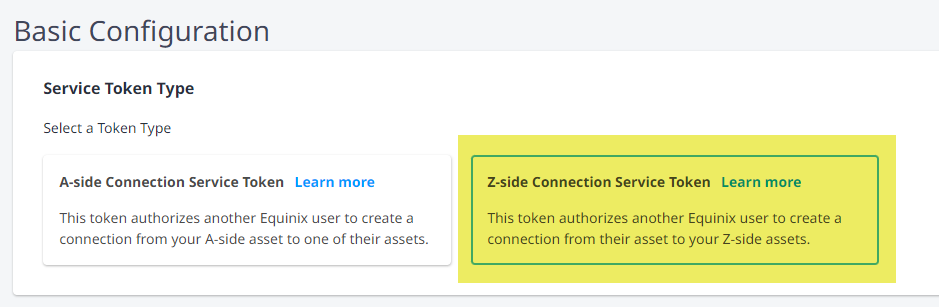

  2. No menu Tokens de serviço , selecione Criar token de serviço .
  3. Na seção Tipo de Token de Serviço , clique em Token de Serviço de Conexão do Lado Z .
