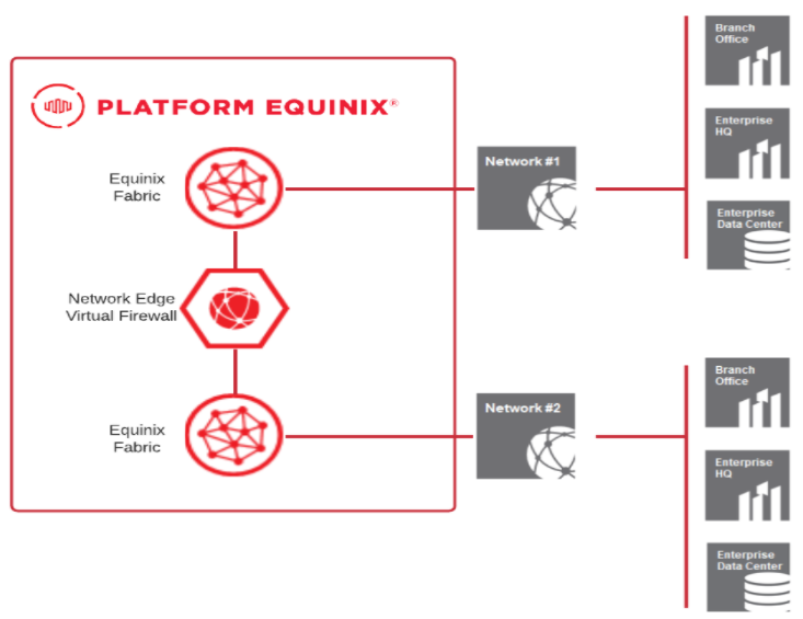

A topologia mostrada abaixo mostra duas redes diferentes que devem ser interconectadas como parte de uma aquisição. A necessidade imediata é implantar uma solução ágil que possa criar interconetividade entre as redes para permitir uma maior integração.
Essa solução reduz o número de dispositivos implantados e cria um único ponto de controle de segurança entre as redes. Você também pode implantar isso em pontos de controle distribuídos para conectividade inter-regional, se necessário para requisitos de desempenho ou regulatórios.
A comunicação entre as redes é fornecida por interconexões privadas diretas da Camada 2 pela Equinix Fabric, com o dispositivo Network Edge fornecendo serviços de roteamento e segurança da Camada 3. O dispositivo Network Edge é uma função de rede virtual (VNF) hospedada pela plataforma de virtualização de função de rede (NFV) da Network Edge.

  • Redes Corporativas – Rede 1 e Rede 2 são as duas redes que devem ser interconectadas após a aquisição.
  • Provedores de serviços de rede (NSPs) – Os NSPs fornecem a conectividade de rede para entrar no Equinix Fabric. Qualquer provedor que esteja no fabric pode ser usado para conectividade Network Edge.
  • Traga sua própria conexão (BYOC) – o Network Edge só pode se conectar a participantes do Fabric. Para participantes que não estão no fabric, os clientes podem usar o recurso BYOC que permite que qualquer provedor de rede seja levado para o fabric. Consulte a seçãoInformações adicionais abaixo para obter mais detalhes.
  • Equinix Fabric – O Equinix Fabric serve como backbone para interconectar a Rede 1 e a Rede 2. O Equinix Fabric é usado para criar rapidamente circuitos virtuais entre as redes e pode ajustar dinamicamente a largura de banda com base nos requisitos à medida que a integração avança.
