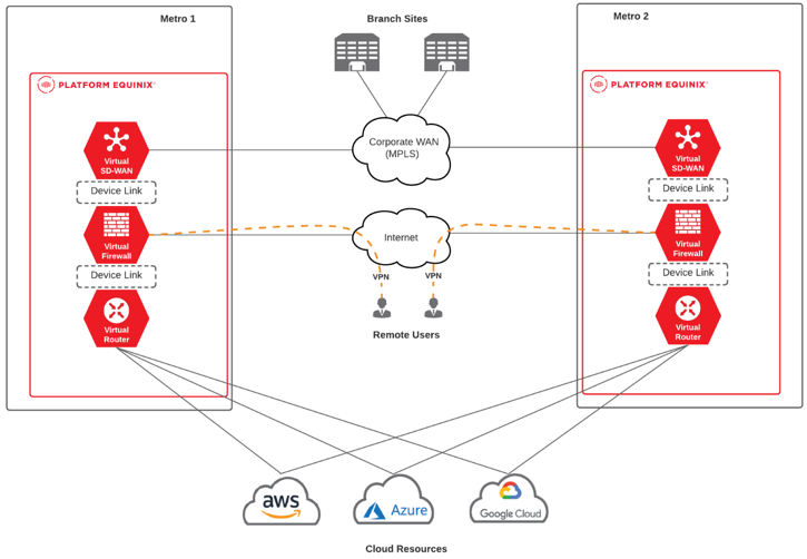

O projeto geo-redundante nesta arquitetura de referência é implementado em apenas dois mercados estratégicos. No entanto, essa abordagem pode ser dimensionada para qualquer local habilitado para Network Edge, fornecendo um grau mais alto de tolerância a falhas. Como descrito acima, cada implantação metropolitana fornece acesso mais localizado aos recursos que estão sendo consumidos, mas, o mais importante, fornece um caminho para consumir esses recursos por meio de um mercado estratégico alternativo em caso de falha.
A implementação mostrada abaixo é composta por uma arquitetura de três camadas, composta por um roteador, um firewall e um dispositivo SDWAN em ambos os mercados estratégicos. No entanto, essa abordagem pode ser aplicada a qualquer um dos casos de uso descritos neste documento. A ideia é criar uma abordagem modelo com base nos requisitos específicos de conectividade. Em seguida, esse projeto consistente pode ser implantado em toda a infraestrutura da Network Edge, mais próximo dos usuários e recursos. É nesse ponto que deve-se tomar cuidado com os locais de implantação para garantir que os serviços de cloud, ISP (provedor de serviços de Internet) e NSP (provedor de serviços de rede) estejam disponíveis nesse mercado estratégico. Isso é descrito mais detalhadamente na seçãoConsiderações abaixo.
Dois mercados estratégicos, cada um com SD-WAN virtual, firewall e roteador vinculados a filiais, usuários remotos e provedores de cloud
