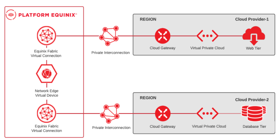

Arquitetura​
A topologia multicloud nesse cenário de arquitetura tem uma camada da Web implantada em um provedor de cloud e uma camada de banco de dados implantada com outro provedor de cloud na mesma região. Essa solução reduz o número de dispositivos implantados e cria uma camada de abstração na edge de vários provedores de cloud. As empresas acham isso útil para reduzir a complexidade da rede e potencialmente reduzir os custos de conectividade cloud-to-cloud.
A comunicação de rede entre os níveis de aplicativos é fornecida por interconexões privadas diretas de Camada 2 por meio do Equinix Fabric, com o dispositivo Network Edge fornecendo serviços de Camada 3. O dispositivo Network Edge é uma função de rede virtual (VNF) hospedada pela plataforma de virtualização de função de rede (NFV) Network Edge.

  • O Equinix Fabric – Equinix Fabric é uma plataforma de switching que fornece conectividade privada a uma ampla seleção de provedores participantes do Fabric. Os circuitos virtuais são provisionados no Fabric usando redes definidas por software para estabelecer conectividade com provedores conectados ao Fabric. As conexões virtuais podem ser criadas usando o Portal do Cliente ou APIs.
  • O Equinix Network Edge – Network Edge é uma plataforma NFV compatível com ETSI que hospeda VNFs (roteadores, firewalls e SD-WAN) de vários fornecedores, como Cisco, Juniper, Palo Alto, Fortinet, Versa, e Check Point. As VNFs podem ser implantadas em tempo real e, uma vez implantadas, você pode começar a criar conexões virtuais com provedores no Fabric.

  • Interconexão privada – Interconexões privadas da CSP são conexões hospedadas ou parceiras de Camada 2 que se conectam à Equinix Fabric. As conexões hospedadas ou de parceiros fornecem um switch intermediário entre um dispositivo e o roteador CSP com o qual ele faz o par. Quando a interconexão privada de Camada 2 tiver sido estabelecida, você poderá configurar o peering de Camada 3 com o gateway CSP. As interconexões privadas ignoram a Internet.
  • Cloud gateway – O gateway de cloud é um roteador definido por software que é instanciado na rede CSP e conectado à cloud privada virtual. O gateway de cloud é usado para estabelecer peering de BGP para o dispositivo Network Edge e é anexado à cloud privada virtual (VPC), fornecendo acessibilidade entre nuvens.
  • cloud privada virtual – A VPC é uma rede virtual que serve como contêiner para implantar sub-redes e outras construções de rede para instanciar serviços de computação e outros aplicativos.
  • Níveis de aplicativos – depois que a VPC é criada, os hosts podem ser implantados conforme necessário para o aplicativo. Neste exemplo de arquitetura, o cliente pode implantar o IaaS para a camada da Web, implantar a camada do banco de dados como IaaS ou implantar como uma solução PaaS. Com esses modelos de implantação, todos os serviços podem ser acessados pela interconexão privada.
