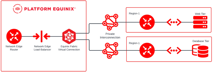

Arquitetura​
A topologia nesta arquitetura de referência tem uma camada da Web implantada em um provedor de cloud e uma camada de banco de dados implantada com outro provedor de cloud na mesma região. Essa solução reduz o número de dispositivos implantados e cria uma camada de abstração na edge de vários provedores de cloud. As empresas acham isso muito útil como meio de reduzir a complexidade da rede e fornecer balanceamento de carga de aplicativos na edge.
A comunicação de rede entre os níveis de aplicativos é fornecida por interconexões privadas diretas de Camada 2 por meio do Equinix Fabric com os dispositivos Network Edge que fornecem funções de balanceamento de carga e roteamento. O dispositivo Network Edge é uma função de rede virtual hospedada em uma plataforma de virtualização de função de rede (NFV).

  • O Equinix Fabric – Equinix Fabric é uma plataforma de switching que fornece conectividade privada a uma ampla seleção de provedores participantes do Fabric. Os circuitos virtuais são provisionados no Fabric usando redes definidas por software para estabelecer conectividade com provedores conectados ao Fabric. As conexões virtuais podem ser criadas usando o Portal do Cliente ou APIs.
  • O Equinix Network Edge – Network Edge é uma plataforma NFV compatível com ETSI que hospeda VNFs (balanceadores de carga, roteadores, firewalls e SDWAN) de vários fornecedores. As VNFs podem ser implantadas em tempo real e, uma vez implantadas, os clientes podem começar a criar conexões virtuais com provedores no Fabric.
Componentes do Provedor de Serviços em Nuvem (CSP)​
  • Interconexão privada – Interconexões privadas da CSP são conexões hospedadas ou parceiras de Camada 2 que se conectam à Equinix Fabric. As conexões hospedadas ou de parceiros fornecem um switch intermediário entre um dispositivo e o roteador CSP com o qual ele faz o par. Quando a interconexão privada de Camada 2 tiver sido estabelecida, você poderá configurar o peering de Camada 3 com o gateway CSP. As interconexões privadas ignoram a Internet.
  • Cloud gateway – O gateway de cloud é um roteador definido por software que é instanciado na rede CSP e conectado à cloud privada virtual. O gateway de cloud é usado para estabelecer peering de BGP para o dispositivo Network Edge e é anexado à cloud privada virtual (VPC), fornecendo acessibilidade entre nuvens.
  • cloud privada virtual – A VPC é uma rede virtual que serve como contêiner para implantar sub-redes e outras construções de rede para instanciar serviços de computação e outros aplicativos.
  • Níveis de aplicativos – depois que a VPC é criada, os hosts podem ser implantados conforme necessário para o aplicativo. Neste exemplo de arquitetura, o cliente pode implantar o IaaS para a camada da Web, implantar a camada do banco de dados como IaaS ou implantar como uma solução PaaS. Com esses modelos de implantação, todos os serviços podem ser acessados pela interconexão privada. O balanceador de carga de aplicativos fornece recursos avançados de balanceamento de carga, conforme necessário, para requisitos de alta disponibilidade e de negócios.
