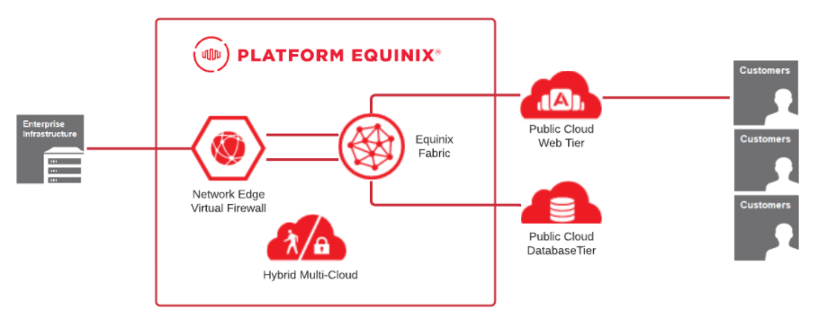

Arquitetura​
A topologia multicloud híbrida nesse cenário de arquitetura de referência tem uma camada da Web implantada em um provedor de cloud e uma camada de banco de dados implantada com outro provedor de cloud na mesma região. O único componente acessível publicamente do aplicativo é a camada da Web. Todos os outros componentes devem ser protegidos, incluindo a infraestrutura corporativa, que também fornece serviços ao aplicativo e deve estar perto dos outros componentes devido aos requisitos de latência.
Essa solução reduz o número de dispositivos implantados e cria um único ponto de controle de segurança entre todos os níveis de aplicativos. Para as empresas, a complexidade da rede é reduzida, o que reduz os custos de conectividade cloud-to-cloud e aumenta a segurança.
A comunicação de rede entre os níveis de aplicativos é fornecida por interconexões privadas diretas de Camada 2 pela Equinix Fabric, com o dispositivo Network Edge fornecendo serviços de roteamento e segurança de Camada 3. O dispositivo Network Edge é uma função de rede virtual (VNF) hospedada pela plataforma de virtualização de função de rede (NFV) Network Edge.

  • O Equinix Fabric – Equinix Fabric é uma plataforma de switching que fornece conectividade privada a uma ampla seleção de provedores participantes do Fabric. Os circuitos virtuais são provisionados no Fabric usando redes definidas por software para estabelecer conectividade com provedores conectados ao Fabric. As conexões virtuais podem ser criadas usando o Portal do Cliente ou APIs.
  • O Equinix Network Edge – Network Edge é uma plataforma NFV compatível com ETSI que hospeda VNFs (roteadores, firewalls e SD-WAN) de vários fornecedores, como Cisco, Juniper, Palo Alto, Fortinet, Versa, e Check Point. As VNFs podem ser implantadas em tempo real e, uma vez implantadas, você pode começar a criar conexões virtuais com provedores no Fabric.
Componentes de aplicação​
  • Interconexão privada – Interconexões privadas do provedor de serviços de cloud (CSP) são conexões hospedadas ou parceiras de Camada 2 que se conectam à Equinix Fabric. As conexões hospedadas ou de parceiros fornecem um switch intermediário entre um dispositivo e o roteador CSP com o qual ele faz o par. Quando a interconexão privada de Camada 2 tiver sido estabelecida, você poderá configurar o peering de Camada 3 com o gateway CSP. As interconexões privadas ignoram a Internet.
  • Camada da Web de cloud pública – A camada da Web de cloud pública hospeda os servidores da Web expostos na Internet pública para conectividade do usuário. Esse nível também fornece serviços de Internet que são fornecidos pelo provedor de cloud pública ou por um provedor de serviços de Internet que está no Fabric.
  • Nível de banco de dados de cloud pública – O nível de banco de dados de cloud pública hospeda os serviços PaaS de banco de dados que estão interconectados à camada da Web. Esse nível é protegido pelo dispositivo de segurança virtual, porque o tráfego entre a camada da Web e a camada do banco de dados deve atravessar o ponto de controle de segurança.
  • Infraestrutura corporativa – A infraestrutura corporativa hospeda serviços privados para o aplicativo. Essa infraestrutura pode ser hospedada em um data center Equinix, fornecido pela Equinix Metal ou hospedado em outro local. O único requisito é que os Equinix Fabric possam acessar a infraestrutura.
