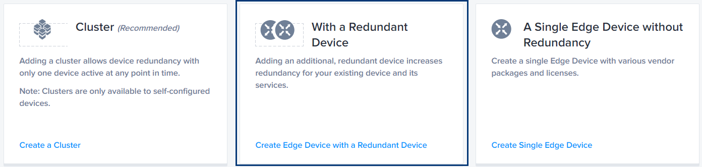

A primeira opção de alta disponibilidade (HA) lançada no Network Edge foi a capacidade de implantar VNFs com redundância. Ao criar um dispositivo no portal Equinix, a HA é a opção intermediária rotulada com um dispositivo secundário de alta disponibilidade.
A escolha dessa opção cria dois dispositivos que são agrupados logicamente no portal Equinix. Os dispositivos podem ser instalados no mesmo mercado estratégico de Equinix (mais comum) ou podem ser implantados em diferentes mercados estratégicos (por exemplo, Chicago e Dallas). Uma VNF é designada como primária e a outra é secundária. Os dispositivos redundantes só podem ser implantados em pares e suportam vínculos de dispositivos configurados manualmente que permitem recursos adicionais específicos do fornecedor.

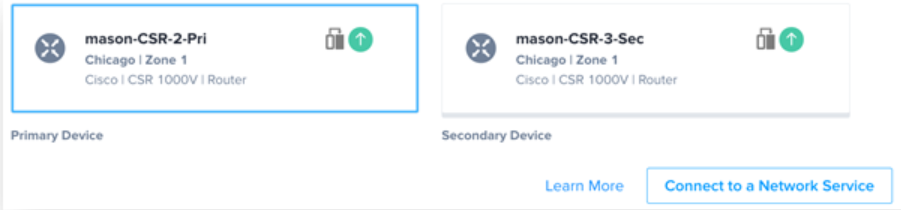

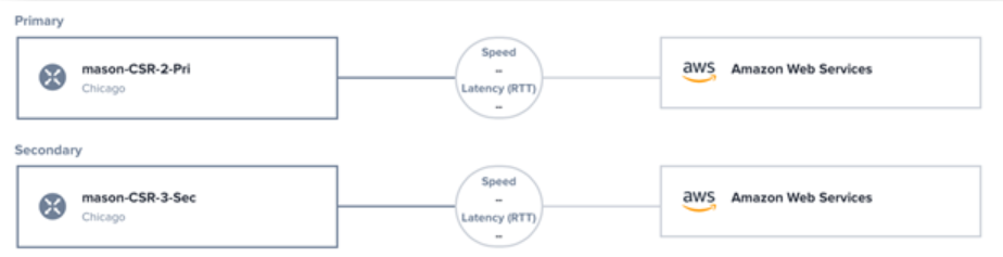

Os dispositivos redundantes no Network Edge são representados no portal Equinix, conforme mostrado na Figura 2. Isso garante uma metodologia consistente à medida que serviços e conexões são criados nos dispositivos redundantes. As conexões virtuais podem ser criadas para um ou ambos os dispositivos.
Os dispositivos redundantes são úteis para clientes que exigem dois planos de dados de encaminhamento ativo (Ativo/Ativo) em pilhas de hardware separadas. É comum configurar recursos adicionais de resiliência (por exemplo, HSRP, GLBP, VRRP etc.) nos dispositivos para criar um plano de dados redundante. Como observado acima, a vinculação de dispositivos necessária para essas opções deve ser criada manualmente.
Em resumo, a opção de implantação de dispositivo redundante Network Edge é uma solução em que os clientes implantariam dois dispositivos trabalhando juntos para garantir uma experiência consistente no plano de dados. Isso é obtido por meio de roteamento (vários caminhos de custo igual) ou configuração adicional de recursos de resiliência L3, como HSRP, etc.

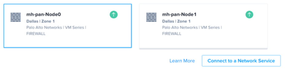

Com o clustering, os dois VNFs são criados em planos de hardware separados, mas compartilham o mesmo endereço de gerenciamento. Uma VNF é designada como "Nó 0" e a outra como "Nó 1" e só pode ser implantada em pares. Atualmente, o cluster é compatível com Juniper, Palo Alto Networks e Fortinet. O clustering só é compatível com dispositivos autoconfigurados usando a opção Traga sua própria licença (BYOL).
Durante o processo de criação da VNF, a orquestração da Network Edge cria os vínculos de dispositivo necessários entre o nó 0 e o nó 1. Esses vínculos são baseados nos requisitos do fornecedor. Ao contrário da opção de Dispositivos redundantes, em que esses vínculos são suportados, mas devem ser configurados manualmente, o cluster segue as diretrizes definidas pelo fornecedor de VNF.
O clustering permite que dois VNFs se apresentem como um dispositivo lógico para o restante da rede. Se o nó 0 falhar, o nó 1 assumirá automaticamente o controle. A rapidez com que esse failover ocorre depende de cada fornecedor e da configuração específica. O clustering permite que os VNFs aproveitem recursos como sincronização de configurações e compartilhamento de estado. Observe que esses recursos variam de acordo com o fornecedor e o licenciamento.

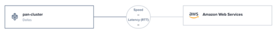

Os dispositivos em cluster são tratados como um dispositivo único no portal Equinix. As conexões virtuais criadas para o cluster são conectadas a ambos os dispositivos, mas aparecem apenas como uma conexão única, porque a unidade de reserva herda as conexões da unidade ativa.
