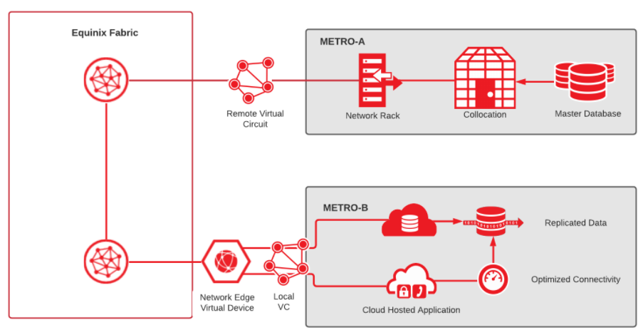

Este cenário de arquitetura de referência consiste em um banco de dados primário implantado em um rack Equinix Colocation no mercado estratégico A que deve ser replicado em um banco de dados hospedado na nuvem no mercado estratégico B. Não há planos de implantar hardware no mercado estratégico B. Portanto, todos os componentes devem ser implementados virtualmente. O Metro B também inclui um aplicativo hospedado que acessará dados do banco de dados replicado. Para otimizar o desempenho do aplicativo, o aplicativo hospedado e o banco de dados replicado devem estar próximos.
A comunicação de rede entre os locais metropolitanos é fornecida pela Equinix Fabric por meio de um circuito virtual remoto. As conexões de baixa latência entre o banco de dados replicado e o aplicativo hospedado são fornecidas por circuitos virtuais locais, que interconectam o aplicativo ao banco de dados replicado hospedado em diferentes provedores de cloud.

  • O Equinix Fabric – Equinix Fabric é uma plataforma de switching que fornece conectividade privada a uma ampla seleção de provedores participantes do Fabric. Os circuitos virtuais são provisionados no Fabric usando redes definidas por software para estabelecer conectividade com provedores conectados ao Fabric. As conexões virtuais podem ser criadas usando o Portal do Cliente ou APIs.
  • O Equinix Network Edge – Network Edge é uma plataforma NFV compatível com ETSI que hospeda funções de rede virtual (VNFs) (roteadores, firewalls e SD-WAN) de vários fornecedores, como Cisco, Juniper, Palo Alto, Fortinet, Versa, e Check Point. As VNFs podem ser implantadas em tempo real e, uma vez implantadas, você pode começar a criar conexões virtuais com provedores no Fabric.
  • Circuito virtual remoto – os circuitos virtuais remotos são usados para construir circuitos da Camada 2 em todo o Fabric. A camada inferior da Camada 2 é unida usando uma combinação de VNIs e VLANs para que você possa formar adjacências da Camada 2 para estabelecer conectividade da Camada 3. A largura de banda do circuito virtual pode ser ajustada dinamicamente à medida que as necessidades do aplicativo mudam.
  • Circuito virtual local – Os circuitos virtuais locais funcionam da mesma forma que os circuitos virtuais remotos e são implantados na mesma rede metropolitana ao construir interconexões com os participantes da malha.
  • Rack/Colocation de rede – O equipamento de rede e o banco de dados primário seriam hospedados em um data center Equinix no mercado estratégico A e o equipamento de rede seria conectado à Equinix Fabric. O equipamento de rede no rack de rede estabeleceria o peering de Camada 3 pelo circuito virtual remoto para o dispositivo virtual Network Edge na região metropolitana B.
