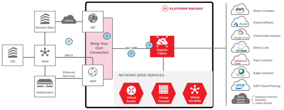

Arquitetura​
Componentes​
  1. Provedor de serviços de rede
    • Serviços Ethernet de Camada 2 / MPLS de Camada 2.5 / Internet de Camada 3
    • Serviço NSP fornecido como Tagged ou Untagged (802.1q ou 802.1ad)
    • Transferência - SMF
  2. Instalações do provedor de serviços de rede
    • Carta de Autorização (LOA) / Atribuição de Instalação de Canal (CFA)
    • Local de amarração NSP
    • Implantação de Dispositivo de Interface de Rede (NID) em NSP - Demarcação de NSP
  3. Conexão cruzada física Equinix
    • Técnico da Equinix IBX estende circuito físico a partir do painel de conexão NSP
    • 1G / 10G
    • Circuito dedicado
  4. Porta de Fabric remoto de Network Edge
    • Terminação física do circuito de cross connect a uma porta dedicada no Equinix Fabric
    • Conexão virtual NSP designada associada aos serviços VNF de borda de rede
    • Conexão virtual escalável até a capacidade máxima de uma porta física.
