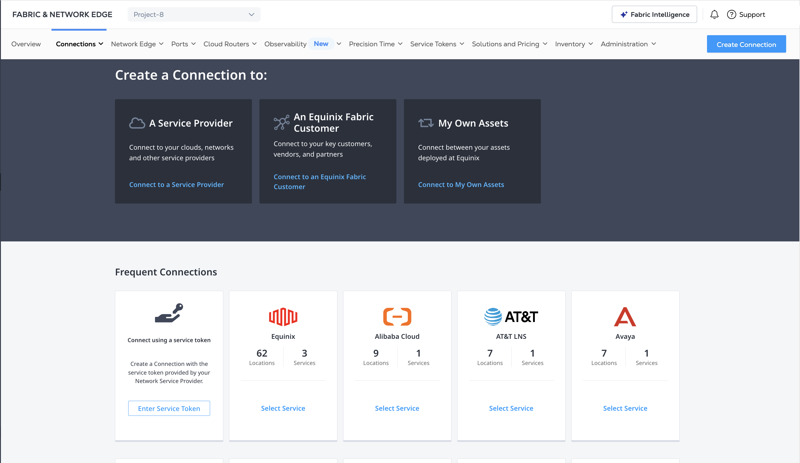

No Painel do Network Edge , clique em Criar Conexão.

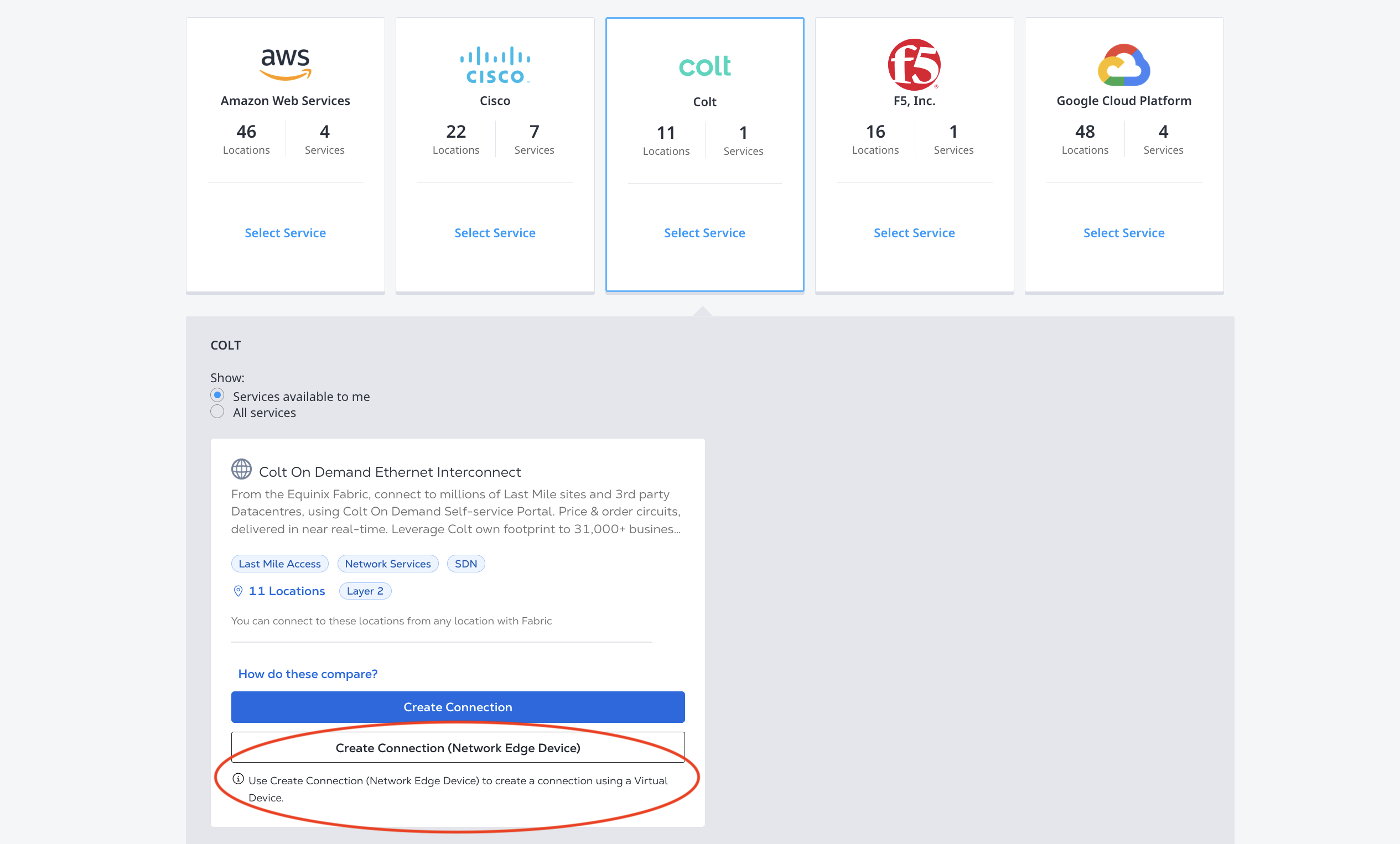

Na seção Conexões frequentes, selecione o provedor de serviços ao qual você está se conectando. Ou clique em Um provedor de serviços e procure o provedor de serviços.
Clique no cartão do provedor de serviços e clique em Criar conexão (aparelho Network Edge).

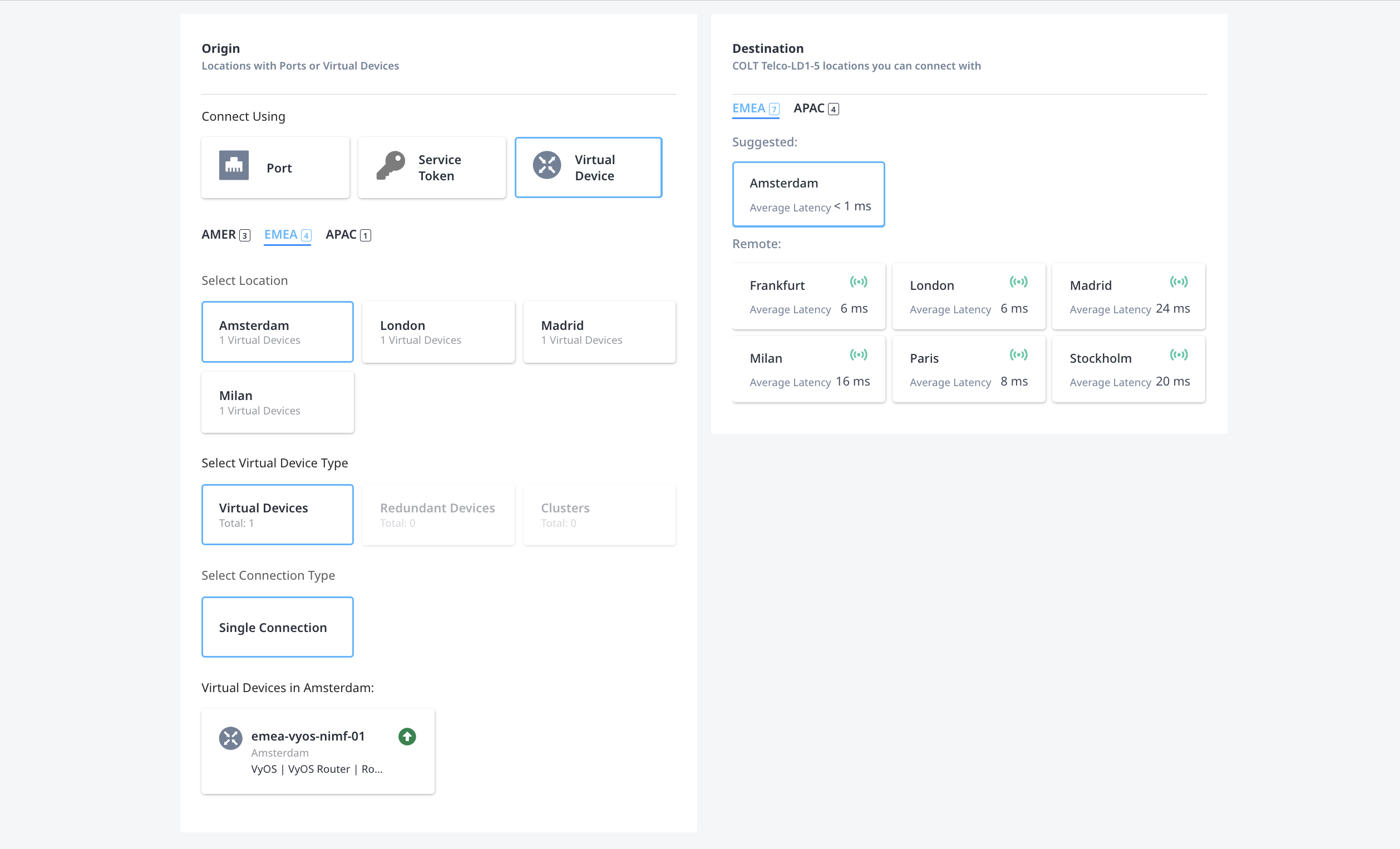

Selecione Locais
Na página Selecionar locais:
Na seção Origem , em Conectar usando, clique em Dispositivo Virtual .
Selecione o dispositivo e o local de origem da conexão.
Na seção Selecionar tipo de dispositivo virtual, selecione um tipo de dispositivo: Dispositivos virtuais, dispositivos redundantes ou clusters.
Selecione o Tipo de Conexão . Se você selecionou um único dispositivo virtual, Conexão única será selecionada automaticamente. Se você estiver se conectando a um cluster ou dispositivos redundantes, poderá optar por criar uma conexão redundante ou uma conexão única a partir de um único dispositivo no par ou cluster redundante.
Selecione o(s) dispositivo(s) que você está usando para esta conexão.
A seção Destino é preenchida com suas opções de localização do provedor de serviços ao qual você está se conectando. Selecione o local do provedor de serviços ao qual você está se conectando.
Clique em Avançar.

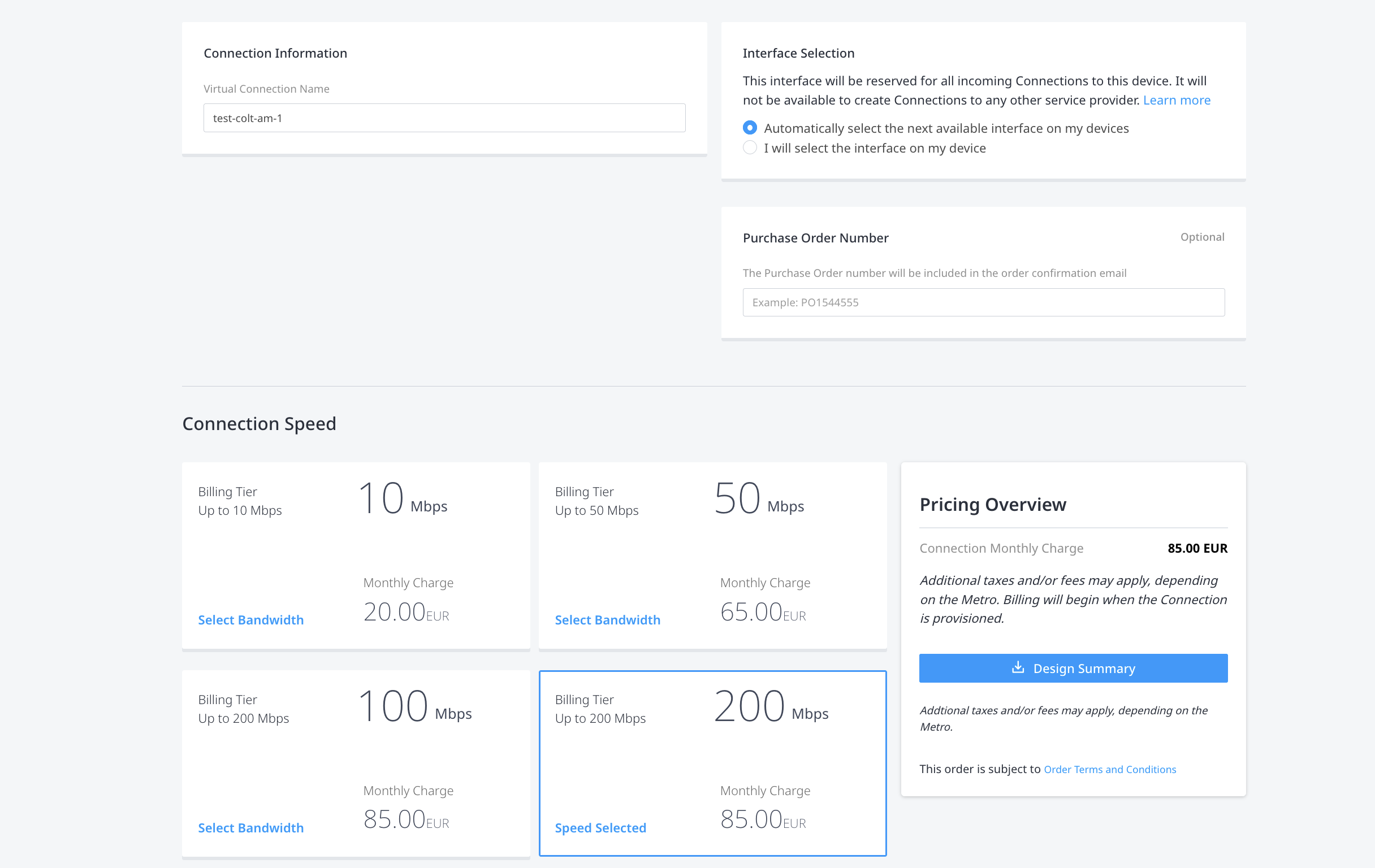

Na página Detalhes da conexão:
Na seção Informações de conexão, insira um nome de conexão. Para conexões redundantes, digite um nome para a conexão primária no campo Informações de conexão e um nome para a conexão secundária no campo Informações de conexão redundante.
Na seção Seleção de interface, selecione:
- Selecionar automaticamente a próxima interface disponível em meu(s) dispositivo(s) se quiser criar a conexão na próxima interface disponível.
- Vou selecionar uma interface se você quiser especificar a interface para a conexão. Selecione uma interface no menu suspenso.
Se o provedor de serviços exigir um ID de conta, chave de emparelhamento ou outra identificação, insira suas informações nos campos fornecidos. A seção Opções adicionais do comprador contém opções específicas para o provedor de serviços ao qual você está se conectando. Alguns deles podem ser necessários para se conectar.
(Opcional) Insira o número da ordem de compra.
Selecione a Velocidade de conexão para o dispositivo principal. Para conexões redundantes, selecione também a velocidade de conexão para o dispositivo secundário.
Clique em Avançar

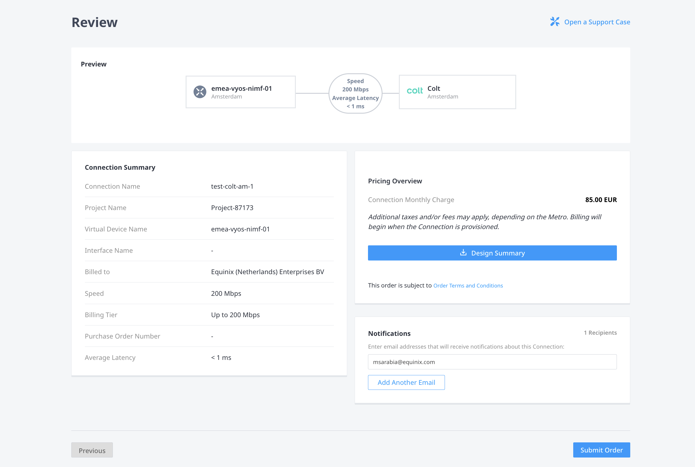

Na página Revisão:
Revise as informações no Resumo da Conexão e Visão Geral de Preços .
Na seção Notificações, adicione os endereços de e-mail para todos os usuários que devem receber notificações sobre essa conexão.
Quando estiver pronto, clique em Enviar seu pedido.
