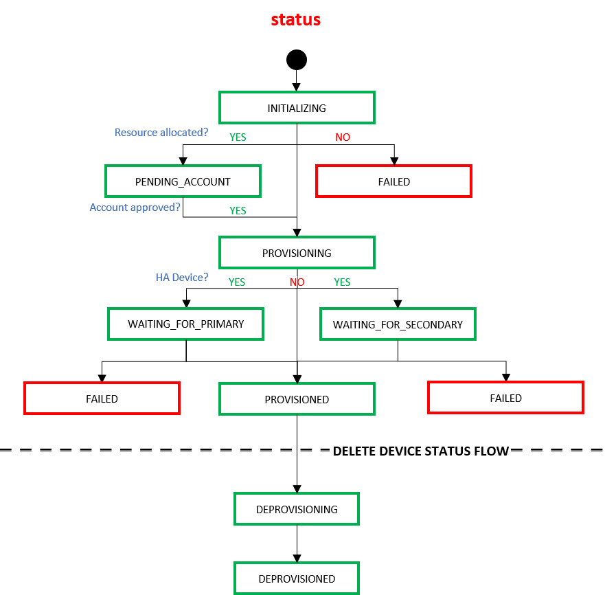

Status do dispositivo
Quando um dispositivo SD-WAN é criado, o dispositivo transita por vários estados dentro da infraestrutura Equinix. Esses estados podem ser monitorados usando o atributo de resposta "status" do APIObter dispositivo virtual (uuuid). Quando o dispositivo estiver provisionado e a licença for aplicada, você poderá criar conexões com provedores de serviços de cloud.
| estados do dispositivo virtual | Descrição |
INITIALIZING | A Equinix está no processo de reservar recursos e criar o dispositivo. |
PENDING_ACCOUNT | A conta do cliente não foi aprovada. A criação do dispositivo continuará assim que a conta for aprovada. |
PROVISIONING | O dispositivo está inicializando. |
PENDING_ORDER | Este status só se aplica a pedidos recebidos para NE da Siebel. Os clientes precisam fazer login no portal Network Edge e enviar o pedido pendente. |
PENDING_SIGNATURE | O cliente ainda não aceitou os termos do Network Edge . |
CANCEL_ORDER | O pedido de Siebel para NE foi cancelado. Este status só se aplica a pedidos que chegam à Network Edge pela Siebel. |
WAITING_FOR_PRIMARY | O dispositivo secundário está pronto, mas o primário não está. Este estado pode aparecer se você solicitou um dispositivo redundante. |
WAITING_FOR_SECONDARY | O dispositivo primário está pronto, mas o secundário não está. Este estado pode aparecer se você solicitou um dispositivo redundante. |
FAILED | A criação do dispositivo falhou. |
PROVISIONED | O dispositivo está pronto. |
DEPROVISIONING | A Equinix aceitou a solicitação do cliente para excluir o dispositivo virtual. |
DEPROVISIONED | O dispositivo foi desprovisionado/excluído. |
