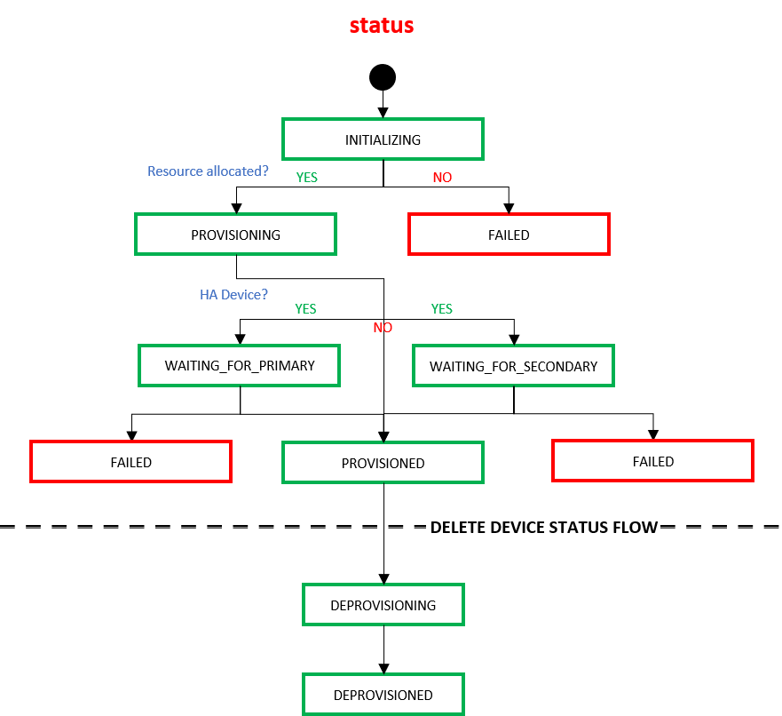

Status do dispositivo​
Para monitorar o status do seu dispositivo, ligue para Obter dispositivo virtual (uuid). Seu dispositivo deve ser provisionado e sua licença deve ser registrada antes que você possa se conectar a provedores de serviços de cloud.
"Status" do dispositivo virtualDescrição
INITIALIZINGA Equinix está no processo de reservar recursos e criar o dispositivo.
PROVISIONINGO dispositivo está inicializando.
PENDING_ORDERO pedido chegou a NE da Siebel. Os clientes precisam fazer login no portal NE e enviar o pedido.
PENDING_SIGNATUREO cliente se inscreveu para a aceitação offline dos termos do NE, mas ainda não aceitou os termos.
CANCEL_ORDERO pedido de Siebel para NE foi cancelado.
WAITING_FOR_PRIMARYO dispositivo secundário está pronto, mas o primário não está. Esse estado pode aparecer somente se você tiver criado um dispositivo secundário para redundância.
WAITING_FOR_SECONDARYO dispositivo primário está pronto, mas o secundário não está. Esse estado pode aparecer somente se você tiver criado um dispositivo secundário para redundância.
FAILEDA criação do dispositivo falhou.
PROVISIONEDO dispositivo está pronto.
