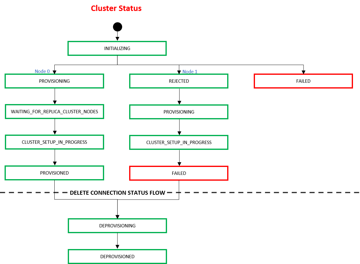

Status do dispositivo​
Quando um cluster é criado, o cluster autoconfigurado transita por vários estados dentro da infraestrutura Equinix. Esses estados podem ser monitorados usando o statusatributo de resposta do métodoGet Virtual Device (uuid). Seu cluster deve ser provisionado e sua licença deve ser registrada para que você possa usar esse cluster para se conectar a provedores de serviços de cloud.
