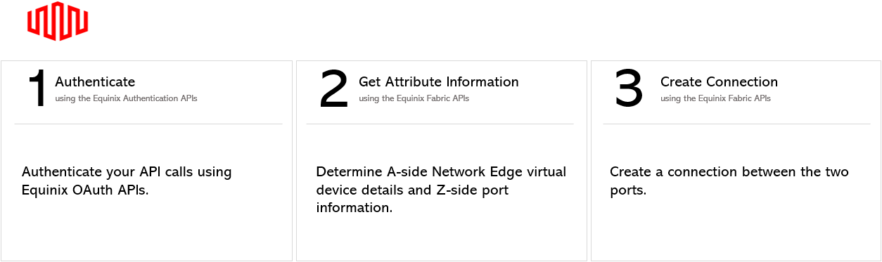

Pré-requisitos da API Fabric​
  1. Autenticar - Envie suas credenciais de usuário, ID do cliente e segredo do cliente para OAuth2. autenticação. Consulte Autenticação API para obter instruções sobre como chamar o OAuth API para validar e autenticar suas credenciais.
  2. Determine suas informações do A-Side. Obtenha as informações dos seus dispositivos Network Edge usando Obter dispositivos virtuais ou Obter dispositivo virtual (uuid). Você pode escolher qualquer interface disponível no dispositivo para sua conexão. No entanto, o Equinix selecionará uma interface se você não especificar uma.
  3. Obtenha as informações das suas portas Equinix Fabric usando a solicitaçãoGet All Ports API.
Conectando a uma Porta remota não marcada​
Para criar uma conexão de um dispositivo Network Edge para uma porta remota com tráfego não marcado, envie uma POST solicitação para o /fabric/v4/connections terminal. Especifique os detalhes de configuração da sua conexão no corpo da solicitação.
