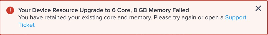

Se a atualização do recurso do dispositivo falhar, uma mensagem de falha será exibida na seção Recurso do dispositivo da página Detalhes do dispositivo.
observação
Quando o processo de alteração de recurso falha, o sistema retém automaticamente a configuração de recurso existente. Você pode tentar novamente a alteração do recurso ou abrir um caso de suporte para iniciar a investigação sobre essa falha do processo.

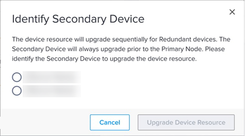

Tamanho do recurso de upgrade para implantação de dispositivo redundante​
  1. Faça login e abra o Equinix Customer Portal: Painel de malha .
  2. No menu Network Edge, selecione Inventário de dispositivos virtuais . Certifique-se de alternar para o Nome/ID do Projeto pretendido antes de continuar.
  3. Localize o dispositivo virtual que você está alterando e clique no nome do dispositivo para exibir a página Detalhes do dispositivo virtual.
  4. Na seção Detalhes do dispositivo , clique em Recursos do dispositivo .
  5. Selecione um tamanho maior para o dispositivo na lista suspensa. Você verá novos preços para Instância do Network Edge , Licença e Largura de banda adicional .
  6. Clique em Revisar e aceitar os termos do Pedido .
  7. Role e leia os termos. Na parte inferior, selecione Li e entendi estes termos e clique em Aceitar.
  8. No BOX Identificar dispositivo secundário, selecione o dispositivo secundário.
  9. Clique em Atualizar recurso do dispositivo .
A atualização do dispositivo secundário será iniciada. Assim que a atualização do dispositivo secundário for concluída, o redimensionamento do recurso do dispositivo primário será iniciado.
O status do dispositivo muda para Atualização de recursos do dispositivo em andamento. Quando o processo for concluído, o status do dispositivo mudará para Provisionado.
