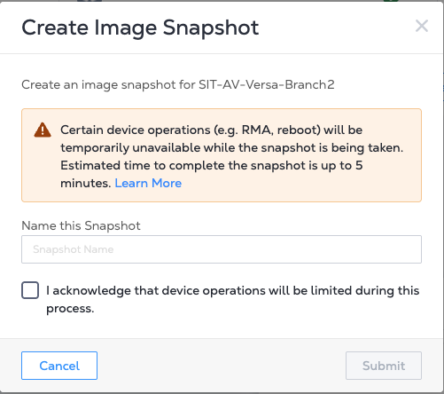

Criar um instantâneo da imagem VNF
No menu Network Edge, selecione Virtual Device Inventory.
Selecione o dispositivo para o qual deseja criar uma captura de tela e clique em Ferramentas.
No cartão Gerenciamento de Instantâneos, clique em Criar Instantâneo.
Na janela Criar Instantâneo de Imagem, insira um Nome para esta imagem de backup e selecione Estou ciente de que as operações do dispositivo serão limitadas durante este processo. Observe que o tempo estimado para concluir o instantâneo pode variar de acordo com o tamanho da VNF.
Clique em Enviar para iniciar o processo de captura de imagem. Outra mensagem será exibida indicando que o backup da imagem está em andamento. Clique em Voltar aos detalhes do dispositivo ou X para fechar esta janela.
Na seção Ferramentas, o cartão Gerenciamento de Instantâneos indica que o instantâneo da imagem está em andamento e mostra um tempo estimado para conclusão. O status do dispositivo indica Issutura da imagem em andamento.
No cartão Gerenciamento de Snapshots, clique em Gerenciar e Restaurar a partir do Snapshot para gerenciar seus backups.
Renomeie ou exclua seu instantâneo selecionando a imagem e clicando no ícone de edição para fazer uma seleção.
