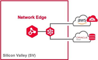

Roteiro Nuvem a Nuvem​
Neste caso de uso comum do Network Edge, os dispositivos do Network Edge são simplesmente roteados entre dois provedores de serviço de cloud (CSPs).

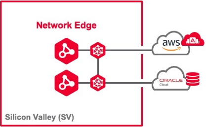

Você tem a opção de adicionar resiliência local adicionando outro roteador Network Edge e conexões redundantes aos CSPs no mesmo mercado estratégico. A redundância local protege contra uma falha de hardware local, pois os dispositivos redundantes são colocados em diferentes planos de computação. Você também tem a flexibilidade de criar circuitos virtuais redundantes dos dispositivos Network Edge redundantes para os CSPs, dependendo de sua tolerância a riscos.

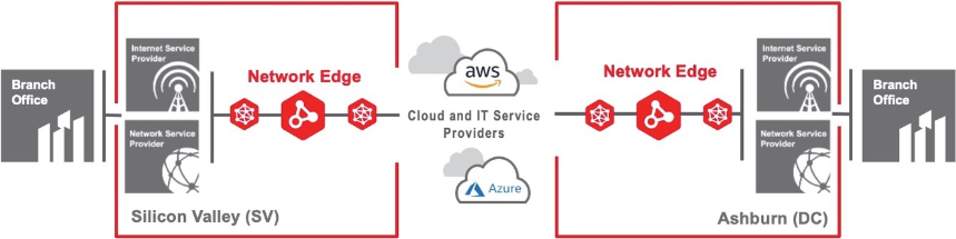

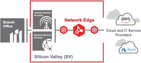

Nesse caso de uso, o tráfego SD-WAN das filiais está sendo agregado e transferido para as nuvens. Como o caso de uso anterior, ele também fornece roteamento cloud-to-cloud.
Os clientes geralmente implantam a agregação de SD-WAN em vários locais para melhorar a experiência do usuário, reduzindo a latência e evitando a necessidade de trombonear o tráfego por longas distâncias.
Além de proporcionar uma melhor experiência do usuário, essa arquitetura também pode fornecer redundância geográfica: No caso de uma interrupção que afete toda a implantação do Vale do Silício, o tráfego SD-WAN será reencaminhado para Ashburn. O tráfego multicloud ainda pode ocorrer por meio do mercado estratégico disponível.

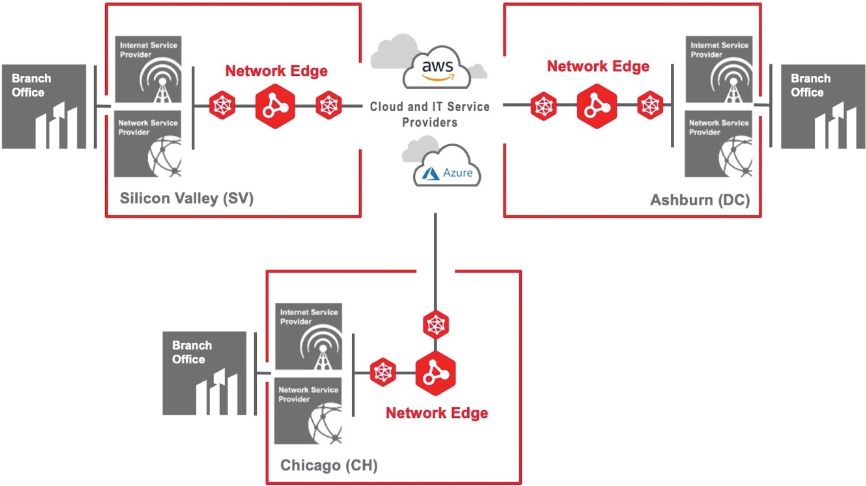

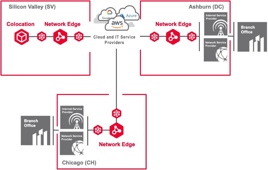

Se você quiser redundância geográfica e tiver apenas um mercado estratégico operacional (ou tiver dois ou mais mercados estratégicos e quiser adicionar um novo mercado estratégico), uma opção é espelhar o(s) mercado(s) estratégico(s) existente(s). Neste exemplo, um novo site é adicionado em Chicago.

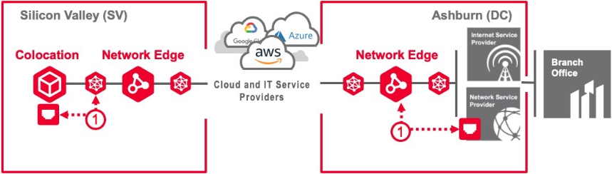

A Equinix oferece várias opções para conectividade de camada de acesso. Por exemplo, você pode estar usando uma porta Fabric remota (também conhecida como BYOC) para se conectar a um provedor de serviços no Vale do Silício. Para fornecer conectividade de camada de acesso ao local geo-redundante em Chicago, você tem várias opções:
  1. Use um novo provedor de rede local no(s) novo(s) mercado(s) estratégico(s), seja por meio de BYOC ou de um provedor que já esteja no Fabric. Com o BYOC, você se conecta a um provedor de rede local no Fabric por meio de uma porta remota. Esse processo pode levar vários dias para ser concluído.

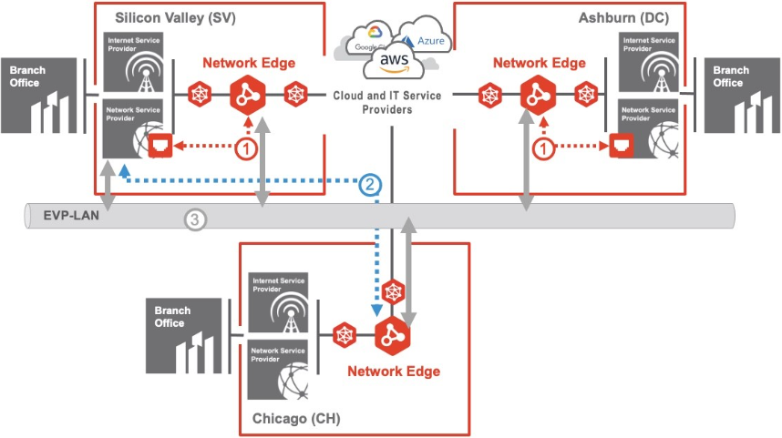

  2. Crie VCs ponto a ponto do novo mercado estratégico (Chicago) de volta para um local existente (Vale do Silício). Em geral, você escolheria essa opção como uma solução geo-redundante temporária para situações como uma manutenção planejada que afeta o mercado estratégico primário; ou como uma solução de "standby frio", em que o mercado estratégico geo-redundante só existe caso o mercado estratégico primário não esteja disponível. Isso não é tão comum, porque você provavelmente precisará redirecionar manualmente o tráfego do metrô primário para o metrô redundante. As preocupações adicionais em relação aos requisitos operacionais para o gerenciamento do espaço de endereços, fluxos de aplicativos e quais mecanismos existem para manter a continuidade da rede tornam isso mais complexo operacionalmente.
  3. Use a conectividade multiponto a multiponto para compartilhar a conexão do provedor de serviços entre áreas metropolitanas. Isso é especialmente útil na criação de uma topologia de malha completa em várias áreas metropolitanas. O benefício dessa abordagem é que várias conexões são criadas para estender a conexão do provedor a vários mercados estratégicos. As considerações incluem limitações de espaço de endereço disponível em circuitos existentes e quais opções seu provedor oferece para compartilhar a conexão na Equinix Fabric. Devido aos requisitos definidos pelo provedor, você precisará avaliar suas opções, pois elas variam entre os provedores. Para resiliência máxima, a melhor prática sugerida é criar duas ou mais malhas de provedores separados em mercados diferentes.
Nesses exemplos, se os dispositivos Network Edge em um mercado ficarem indisponíveis, o tráfego SD-WAN será redirecionado por um novo mercado. Os usuários e aplicativos podem experimentar maior latência, dependendo das conexões existentes e de onde estão localizados.

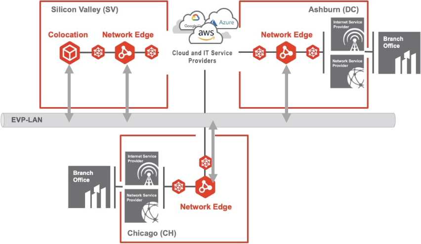

Muitos clientes também implantaram fisicamente o kit co-localizado em um Equinix IBX. Com base nos casos de uso acima, as conexões podem ser criadas para incorporar esses sites como parte de uma arquitetura geo-redundante. É comum que os clientes ampliem suas implantações Network Edge existentes enviando tráfego para seus sites co-localizados. Muitas vezes, esses sites são usados para fornecer Business Continuity como parte de uma iniciativa maior de resiliência de rede.
Se você precisar que o DC acesse aplicativos corporativos localizados no SV, poderá fazê-lo:
  • Use um VC ponto a ponto da porta compartilhada SV Colocation por meio do Fabric para o dispositivo Network Edge no DC. Você deve avaliar se o seu espaço de endereço existente acomodará essa conectividade.
  • Use uma conexão multiponto a multiponto da porta compartilhada SV Colocation por meio do Fabric para o dispositivo Network Edge no DC. Essa abordagem é mais fácil do que usar conexões ponto a ponto (P2P) para criar uma malha completa em vários locais. De forma semelhante ao exemplo acima, você deve avaliar se o seu espaço de endereço existente permite essa opção de conectividade.
