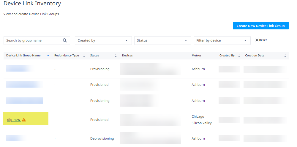

  2. No menu Network Edge, selecione Inventário de Links de Dispositivos.
  3. Clique no DLG para atualizar. O ícone indica que uma atualização é necessária.

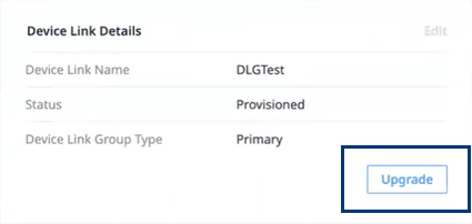

  4. Na seção Detalhes do grupo de links do dispositivo, clique em Atualizar.

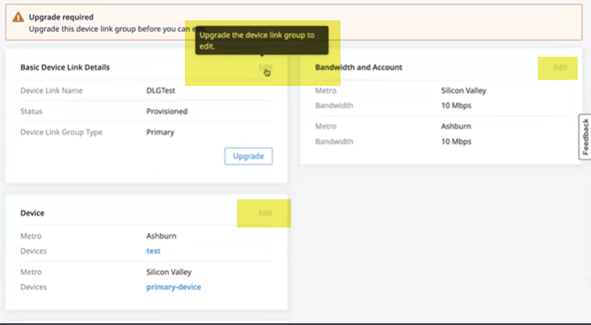

    observação
    Se um DLG precisar ser atualizado, nenhuma outra função de edição poderá ser executada até que a atualização seja concluída.

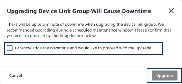

  5. Selecione Confirmo a indisponibilidade e desejo prosseguir com a atualização. e clique em Atualizar.

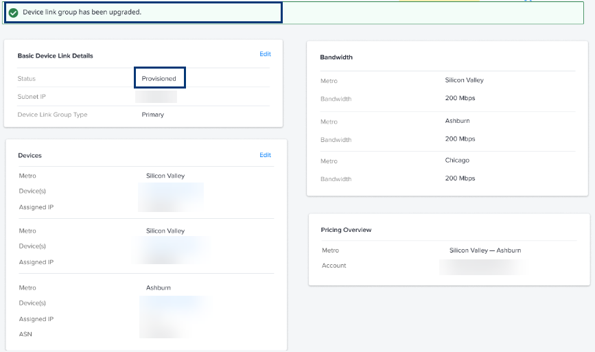

    Quando a atualização for concluída, o status do DLG mudará para provisionado e um banner será exibido indicando que a atualização foi bem-sucedida.

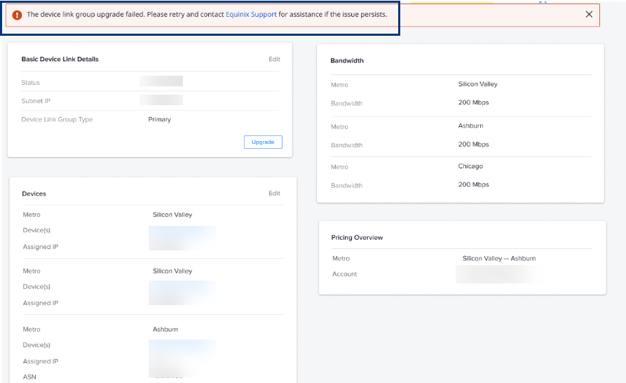

    Se a atualização falhar por qualquer motivo, você pode tentar novamente ou entrar em contato com o suporte para obter mais assistência.
