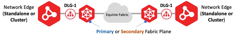

DLG único de um dispositivo autônomo ou de cluster​
Um DLG dos tipos de implementação de dispositivo virtual independente ou de cluster pode ser mapeado para o plano Fabric primário ou secundário a partir da versão 2023,9. Quando o mapeamento é selecionado, todo o tráfego para essa conexão DLG passa pelo plano Fabric selecionado, conforme mostrado no diagrama abaixo.

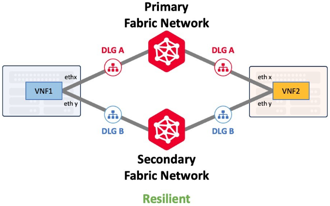

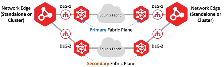

DLG redundante de um dispositivo autônomo ou de cluster​

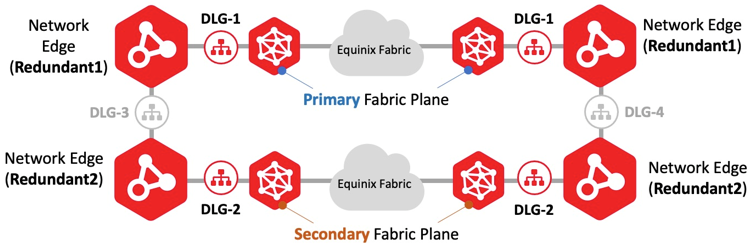

Se um DLG secundário (redundante) precisar ser criado para tipos de implementação independente ou em cluster usando uma interface de dispositivo diferente, você terá a opção de rotear o tráfego nesse DLG secundário por meio do plano Fabric primário ou secundário. Consulte Criar um grupo de links de dispositivos redundantes para resiliência para obter informações sobre como ativar dispositivos DLG redundantes. Se o primeiro DLG estiver se conectando por meio do plano Fabric primário, a prática recomendada é mapear o DLG secundário do mesmo dispositivo por meio do plano Fabric secundário.
Para tipos de implementação de dispositivo redundante, um DLG do primeiro dispositivo virtual será associado ao plano primário Equinix Fabric. Um DLG do dispositivo virtual secundário será associado ao plano secundário do Equinix Fabric.
observação
Os dispositivos redundantes são implantados de forma Ativo-Ativo, sem entendimento mútuo uns dos outros. Para configurar adequadamente a redundância entre esses dispositivos redundantes, deve haver um terceiro grupo DLG (DLG-3 e DLG-4 no diagrama) conectando esses dispositivos para trocar roteamento e outras informações para que esses dispositivos funcionem de forma redundante.

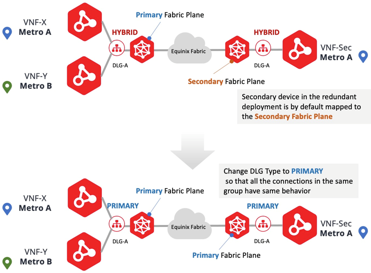

Tipo de DLG híbrido​
Alguns dos DLGs existentes poderiam ter sido provisionados em um ambiente misto em que alguns dispositivos no DLG estão conectados ao plano Fabric primário e outros estão conectados ao plano Fabric secundário. Esse mapeamento misto de DLG e plano Fabric é chamado de tipo Hybrid DLG.
A Equinix recomenda que você altere esse tipo de DLG híbrido para o mapeamento do plano de Fabric primário ou secundário antes de criar seu DLG redundante.
Para tornar o comportamento consistente para a comunicação entre dispositivos primários e secundários, você deve ajustar o mapeamento dos planos de Fabric de modo que os DLGs de todos os dispositivos de computação primários passem pelo plano de Fabric primário e os DLGs de todos os dispositivos de computação secundários passem pelo plano de Fabric secundário.
informações
A alteração do tipo de DLG (de Primário para Secundário, Secundário para Primário ou Híbrido para Primário/Secundário) causará interrupção do tráfego. É altamente recomendável que você faça alterações no tipo de DLG durante a janela de manutenção para evitar qualquer interrupção do serviço ou tempo de inatividade. Quando o tipo de DLG tiver sido marcado como primário ou secundário, o mapeamento não poderá ser alterado. Todos os dispositivos em um DLG primário serão conectados por meio do plano Fabric primário, e todos os dispositivos em um DLG secundário serão conectados por meio do plano Fabric secundário. A implantação pode ser híbrida (implantação inconsistente) para DLGs criados antes da versão 2023,9. Qualquer DLG criado após a versão 2023,9 será do tipo Primário ou Secundário.

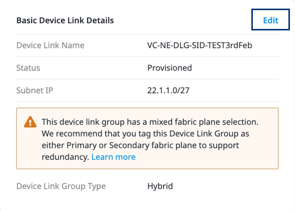

  1. Faça login no Equinix Customer Portal e vá para o Painel do Network Edge .
  2. No menu Network Edge. Selecione Inventário de links de dispositivos .
  3. Clique na DLG híbrida que você deseja alterar.
  4. Clique em Editar para alterar o tipo de DLG.

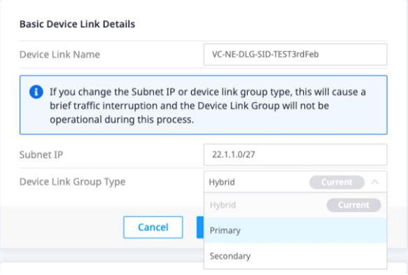

  5. Altere o Tipo de grupo de links de dispositivos . Se esse link DLG precisar ser comunicado por meio do plano Fabric primário, selecione Primário. Se esse link DLG precisar ser comunicado por meio do plano Fabric secundário, selecione Secundário.
  6. Salve suas alterações.
  7. Confirme o tipo de grupo de link de dispositivo na coluna Tipo de redundância na tabela Inventário na página Inventário do DLG.
