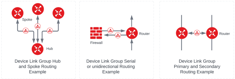

  • Conecte dispositivos virtuais entre os Metros para criar uma WAN ou outra configuração de rede privada.
  • Direcionar o fluxo de tráfego de um dispositivo para o próximo em sequência ou "cadeia de serviços" de itens juntos.
  • Conecte dispositivos redundantes para sincronizá-los usando protocolos relevantes.

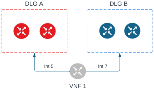

Interface do dispositivoCada dispositivo do grupo requer uma única interface dedicada ao grupo de links de dispositivos; o sistema determina automaticamente a próxima interface disponível a ser atribuída.Um dispositivo pode fazer parte de mais de um grupo, mas cada dispositivo está em uma interface distinta.

Para criar um link de dispositivo entre vários dispositivos, um grupo de link de dispositivo exclusivo precisa ser definido. Esse grupo tem um nome comum e requer o uso de uma única interface em cada dispositivo que faz parte do grupo. Um dispositivo pode fazer parte de mais de um grupo, mas cada dispositivo está em uma interface discreta:

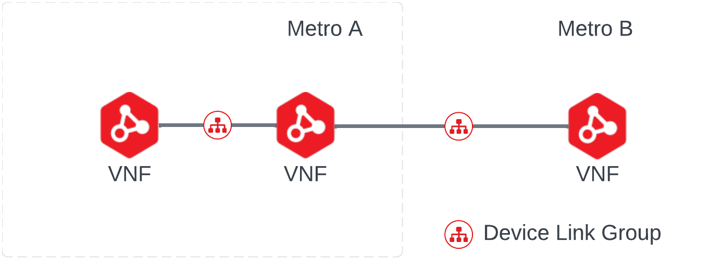

Os usuários podem adicionar um dispositivo por metro por grupo de links de dispositivos. O tráfego viaja de um dispositivo para outro entre os Metrôs usando o mesmo backbone que o Equinix Fabric usa.

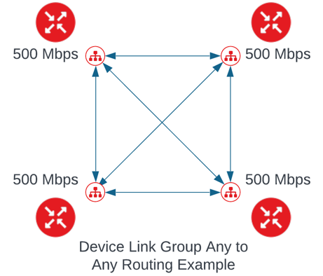

Por exemplo, em uma configuração de malha completa, os usuários normalmente têm a mesma configuração de taxa de transferência em cada área metropolitana, conforme mostrado:

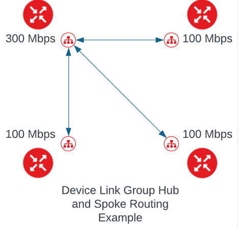

Como alternativa, se a intenção com um grupo de Device Link for configurar um esquema de roteamento de hub e spoke, os usuários poderão adicionar limites de throughput como os abaixo:

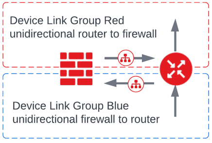

Como um único dispositivo pode fazer parte de vários links de dispositivo, os usuários também podem usar isso para sobrepor padrões de tráfego unidirecional para alguns casos de uso, como firewalls que filtram o tráfego e o retornam a outro dispositivo. O diagrama abaixo é um exemplo disso:
O link do dispositivo sempre pode ser bidirecional, dependendo das regras de roteamento de sobreposição que o usuário criar.

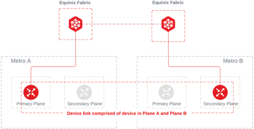

Um link de dispositivo pode conter qualquer combinação de dispositivos primários e secundários que também fazem parte de um emparelhamento redundante. Este é o caso mesmo que a combinação não represente os mesmos pares. Por exemplo, um link de dispositivo poderia teoricamente incluir o dispositivo primário do par redundante A e o dispositivo secundário do par redundante B.

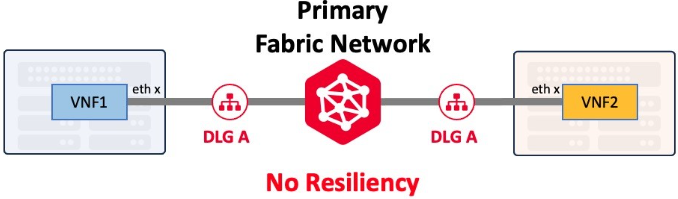

Os DLGs (Device Link Groups, grupos de links de dispositivos) podem ser criados com ou sem redundâncias. É importante entender como os DLGs redundantes são criados para uma melhor arquitetura resiliente do serviço Network Edge. Consulte Resiliência do Device Link para obter mais informações.
