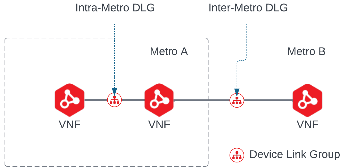

Os usuários do Network Edge podem conectar dispositivos e passar tráfego diretamente entre quaisquer dispositivos que façam parte do mesmo mercado estratégico ou entre mercados estratégicos. Os clientes podem aproveitar o encadeamento de serviços, pegando dois dispositivos que atendem a funções diferentes e enviando tráfego entre eles.
As opções de conectividade para Grupos de Link de Dispositivo (DLGs) são:
  • Metro Intra – Conexão onde os dispositivos estão conectados dentro do mesmo mercado estratégico. As conexões intra-metropolitanas DLG são gratuitas.
  • Inter Metro – Conexão onde os dispositivos estão conectados entre diferentes mercados estratégicos. As conexões DLG Inter-Metro são cobradas.

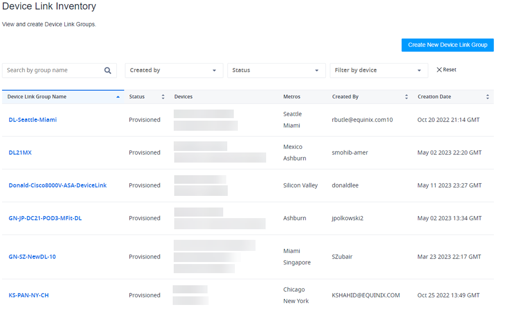

  2. No menu Network Edge, selecione Inventário de links de dispositivos .

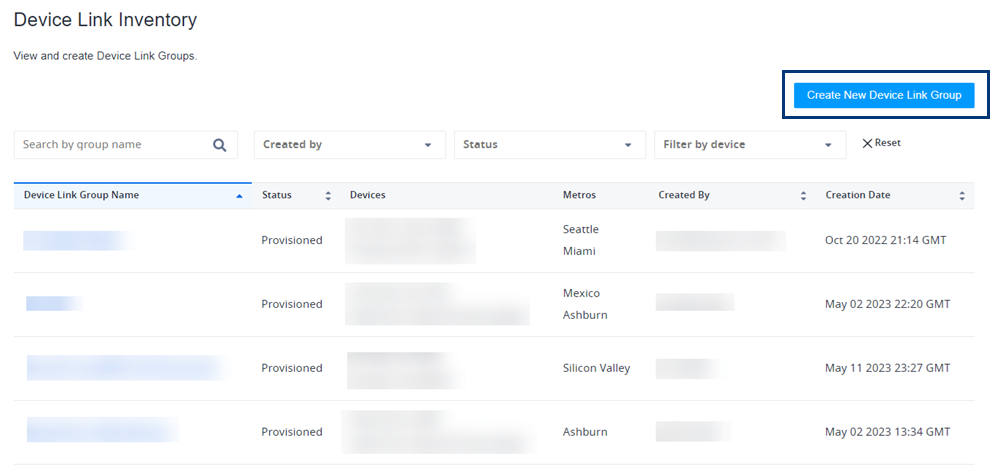

  3. Clique em Criar novo grupo de links de dispositivos .

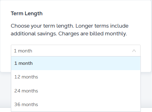

  9. Na seção Duração do período , selecione um período .
    observação
    Todos os grupos de links de dispositivos têm duração de prazo independente, independentemente da duração do prazo do dispositivo individual.

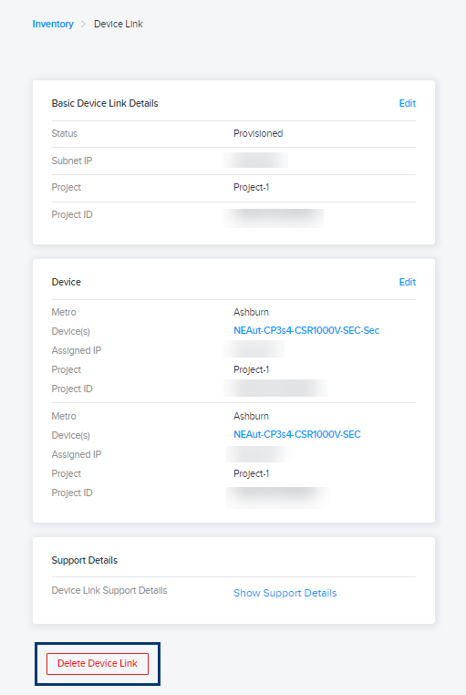

  1. No menu Network Edge, selecione Inventário de links de dispositivos .
  2. Clique no DLG na lista de inventário. Os detalhes básicos do link do dispositivo, os detalhes do dispositivo e a visão geral de preços serão exibidos. A partir daqui, você pode editar o link do dispositivo.
  3. Clique em Excluir link do dispositivo .
