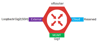

Três VRFs são criados para dispositivos virtuais
  • MGMT
  • Nuvem
  • Externo
A interface MGMT está associada ao MGMT VRF. As interfaces SSH e Loopback são atribuídas ao VRF externo; as demais interfaces reservadas são atribuídas ao VRF de nuvem.

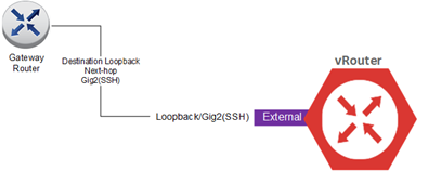

Cada dispositivo vem equipado com uma interface de loopback que é criada e colocada no VRF externo e recebe um endereço IP público de propriedade da Equinix durante a criação do dispositivo. Essa interface é usada para requisitos de conectividade externa, como a criação de túneis VPN IPSec e acesso SSH. A acessibilidade externa ao dispositivo virtual é obtida com a adição de uma rota de host no roteador de gateway que aponta o endereço de loopback para a interface SSH no dispositivo virtual como o próximo salto. O roteador de gateway faz parte da infraestrutura da Equinix para o Network Edge e as rotas são configuradas automaticamente como parte do processo de provisionamento de dispositivos virtuais.
A interface MGT é colocada em seu próprio VRF e é usada para atividades de gerenciamento e provisionamento.
As interfaces restantes, reservadas para conectividade em cloud, são associadas ao VRF em cloud e conectadas ao Equinix Fabric. Essas interfaces podem então ser usadas para conexões virtuais com os respectivos provedores de serviço em cloud .
As interfaces restantes estão disponíveis para personalização do usuário e alguns recursos futuros, como links NSP dedicados, encadeamento de serviços e outros a serem anunciados. A orquestração da Equinix não fornecerá serviços em nuvem nessas interfaces reservadas.
