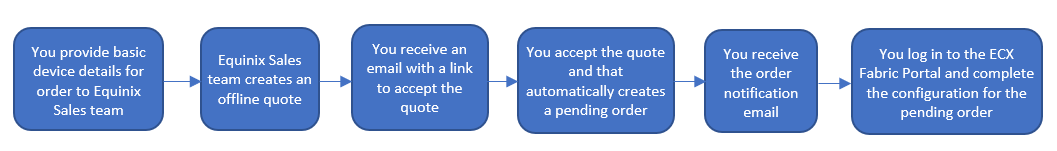

Em cenários em que você precisa de assistência da equipe de Vendas da Equinix para obter uma cotação formal e fazer um pedido offline (que não começa no portal do cliente Equinix ), o fluxo de trabalho de pedindo e configuração é:
Os detalhes básicos que você deve fornecer para receber uma cotação são:
  • Pacote do fornecedor
  • Throughput
  • Escolha entre dispositivo único ou par de alta disponibilidade
  • Local onde o dispositivo será instanciado
  • Número da conta de faturamento
  • Escolha Equinix-Configurado ou Auto-Configurado
  • Assinatura ou licença de terceiros (BYOL)
  • Núcleos e Memória (tamanho da instância)
  • Informações de contato
A equipe do Equinix criará uma cotação off-line. Um e-mail será gerado, detalhando a cotação e fornecendo um link para aceitar a cotação. Uma vez que o orçamento é aceito, uma confirmação de pedido será enviada com um link para o Equinix Customer Portal.

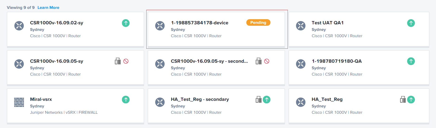

  2. No menu Network Edge, selecione Inventário de dispositivos virtuais .
  3. Clique no dispositivo pendente.
  4. Clique em Concluir configuração de pedidos pendentes . Você será solicitado a concluir o fluxo de trabalho de criação do dispositivo. (Consulte Criando um único dispositivo virtual para obter instruções sobre como criar um dispositivo.)

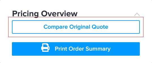

Se você modificar quaisquer parâmetros de configuração que afetem o preço, Comparar cotação original aparecerá na seção Visão geral de preços.
Clique em Comparar cotação original para analisar a diferença entre o dispositivo de rascunho original e o dispositivo que você está configurando no momento. Se você quiser continuar com as modificações que afetam o preço, você precisará aceitar os Termos do pedido durante a etapa de revisão.
