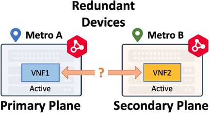

Dispositivos Virtuais Redundantes​
Os fluxos de trabalho do Network Edge garantem que os dispositivos virtuais emparelhados em uma implementação tolerante a falhas sejam colocados nos planos de computação Primário e Secundário. Há dois tipos de implantações tolerantes a falhas: Dispositivos redundantes e dispositivos em cluster.
Essas opções fornecem resiliência local intra-metrometro para proteger contra falhas de hardware ou energia no POD Network Edge local. Por padrão, os dois dispositivos virtuais são implantados em planos de computação separados (primário e secundário) e são distintos um do outro. O dispositivo primário está conectado à rede fabric primária e o dispositivo secundário/passivo está conectado à rede fabric secundária. A seleção do tipo de implantação está disponível no fluxo de trabalho de criação de dispositivo no portal.
Instâncias virtuais redundantes são implantadas em diferentes planos de computação para redundância. Eles não têm fluxos de trabalho de nível superior, o que significa que os dispositivos não conhecem um do outro após a implantação inicial e funcionam como dois dispositivos virtuais distintos. Normalmente, os dispositivos redundantes funcionam de forma Ativo-Ativo. Instâncias virtuais redundantes podem ser implantadas em uma mesma área metropolitana ou em outras áreas metropolitanas. O dispositivo redundante em um único metrô fornece apenas resiliência local. A implantação de redundância geográfica (dispositivos redundantes em Metrôs) fornece resiliência muito maior. Quando um dispositivo redundante é implantado em outro metrô, ele ainda é implantado no plano de computação secundário.

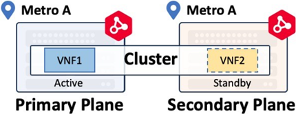

Dispositivos virtuais de cluster​
As instâncias virtuais de cluster têm fluxos de trabalho de nível mais alto que implantarão um par de dispositivos Ativo-Standby, conforme definido pelo respectivo fornecedor. Consulte a documentação para verificar o suporte do Cluster para seu dispositivo virtual. Os dispositivos de cluster só podem ser implantados dentro do mesmo metrô.
