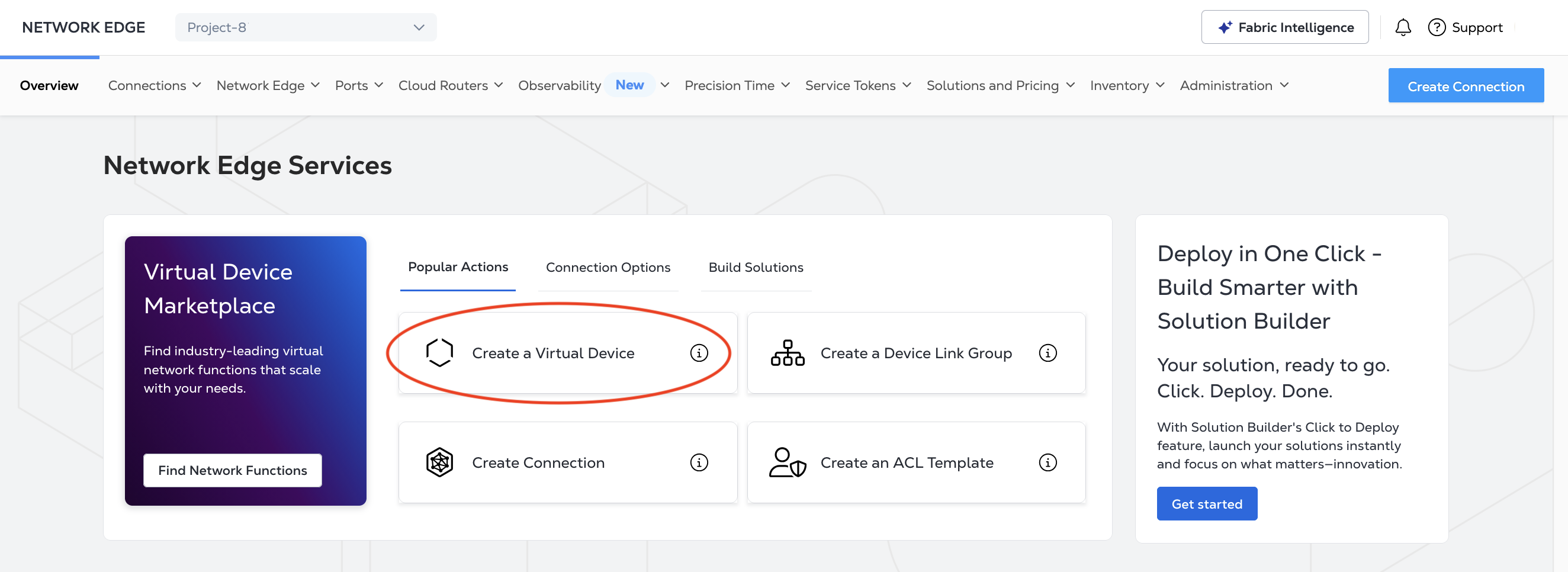

  1. Faça login no Equinix Customer Portal e vá para o Painel do Network Edge .
  2. No painel do Network Edge, clique em Criar um dispositivo virtual .

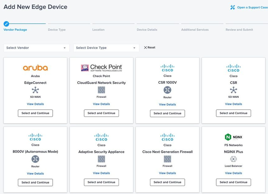

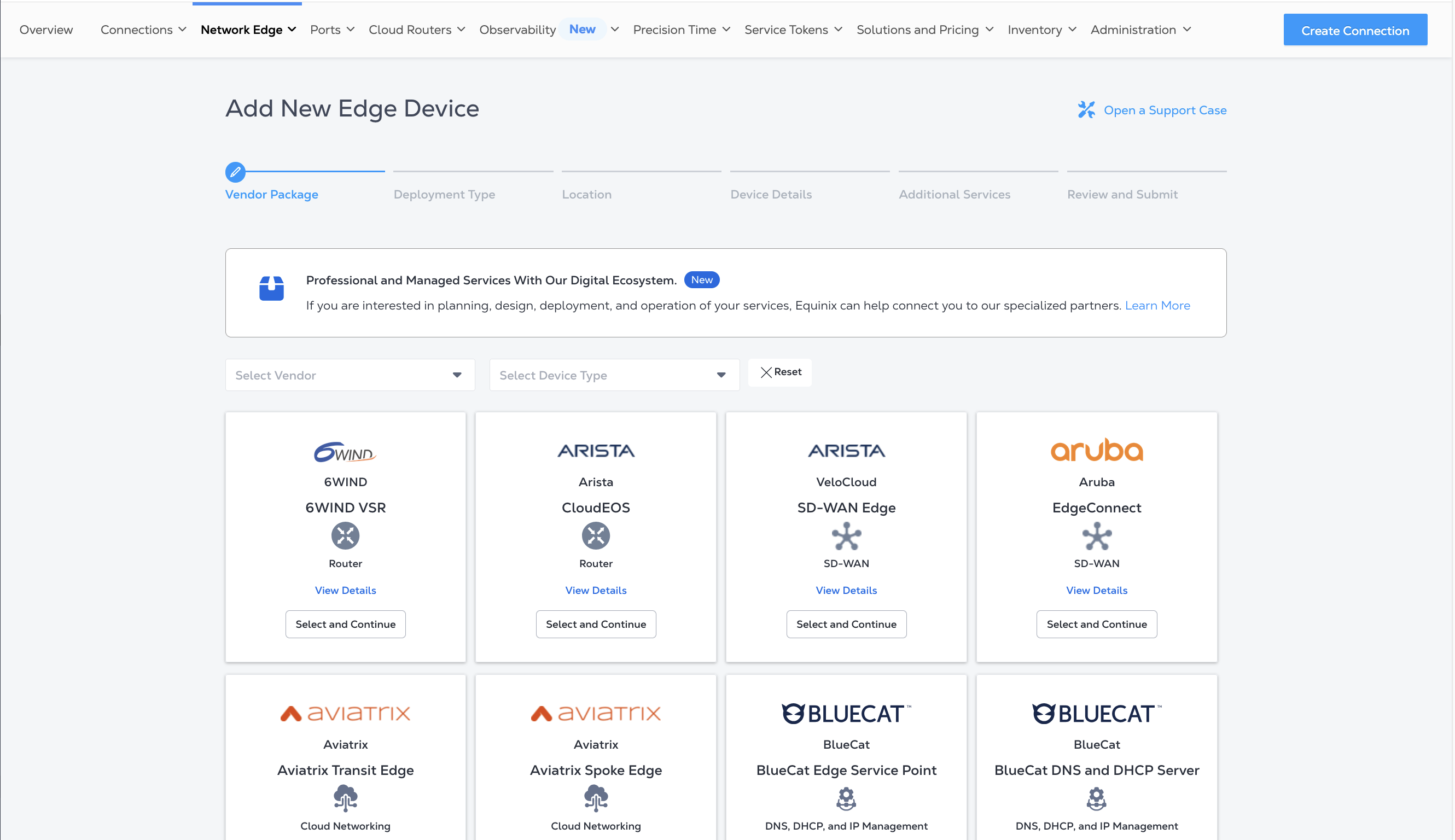

Seleção de Pacotes de Fornecedores​

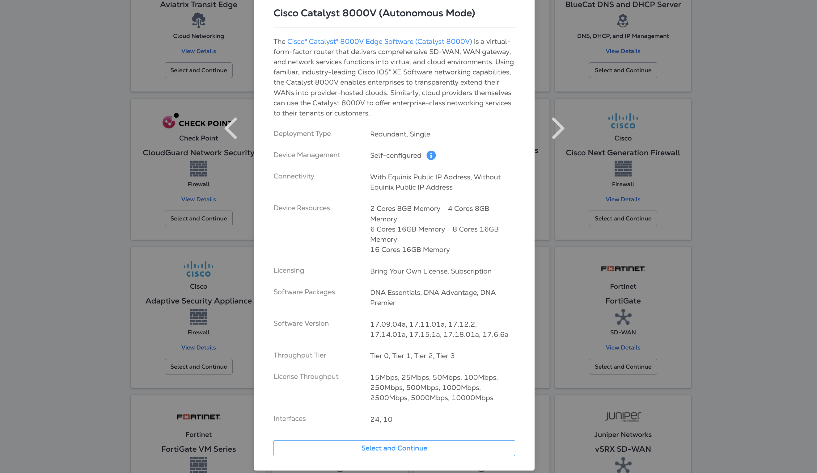

Na página Pacote do fornecedor, localize e selecione o fornecedor e o tipo de dispositivo. Os cartões são organizados por fornecedor em ordem alfabética. Para filtrar os cartões por fornecedor, use o menu suspenso Selecionar fornecedor. Para filtrar os blocos por tipo de dispositivo, use o menu suspenso Selecionar tipo de dispositivo.
Clique em Exibir detalhes para obter uma descrição e visão geral da configuração do dispositivo.
Depois de encontrar o dispositivo que deseja criar, clique em Selecionar e continuar.

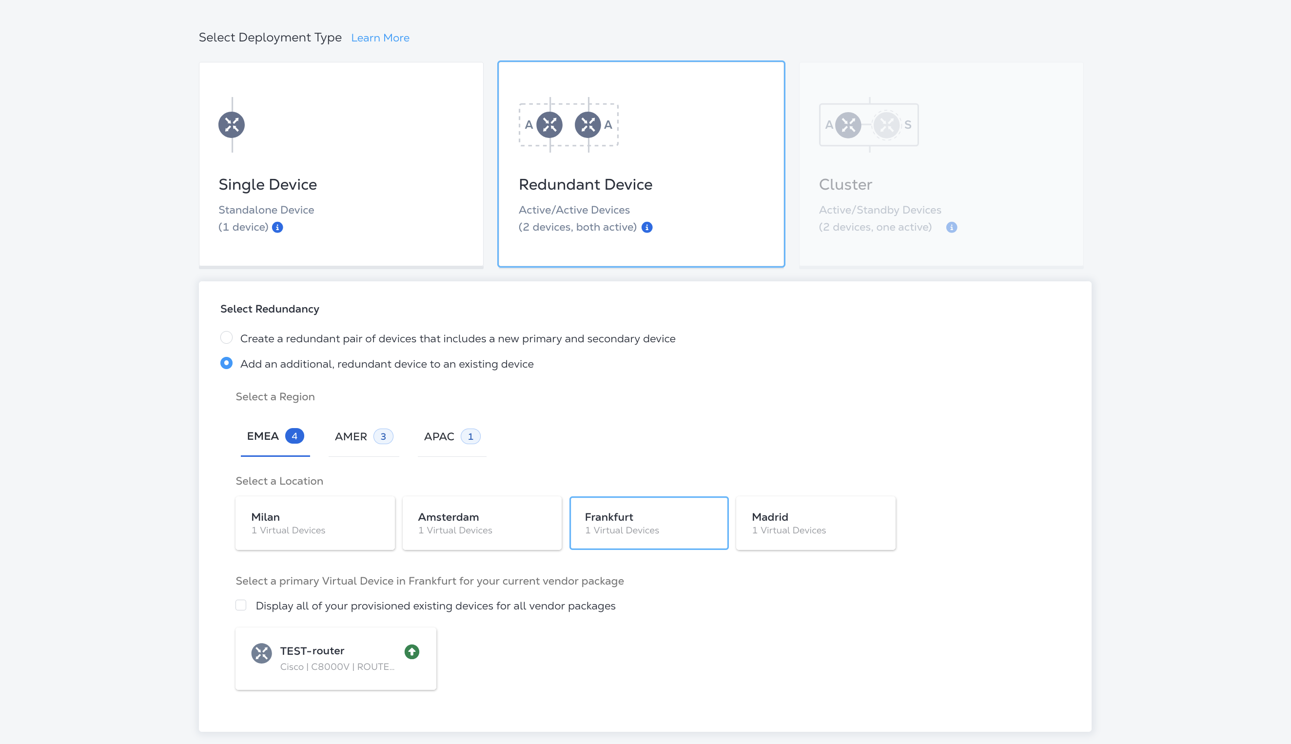

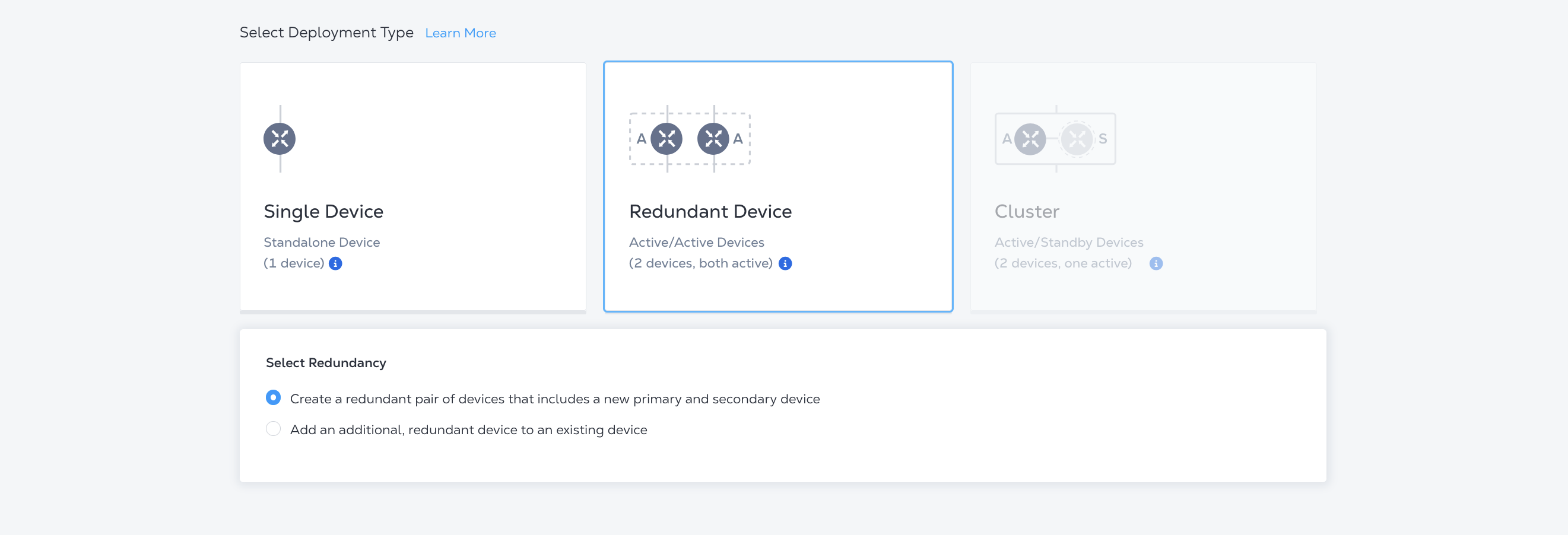

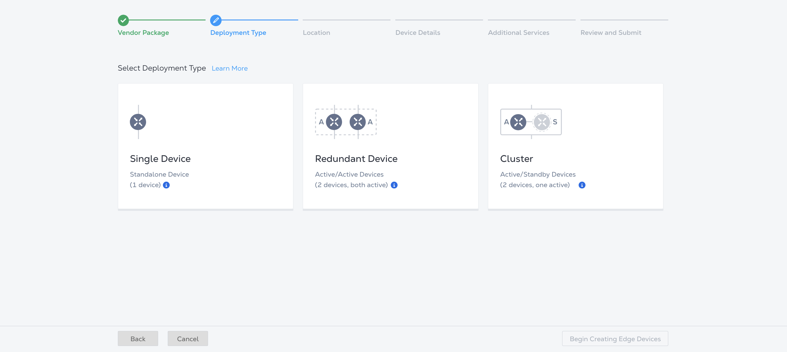

Tipo de implementação​

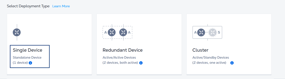

Na seção Selecionar tipo de implementação, escolha o nível de redundância do dispositivo.
  • Dispositivo único - Para criar um único dispositivo independente, clique em Dispositivo único .

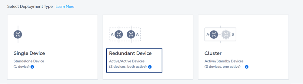

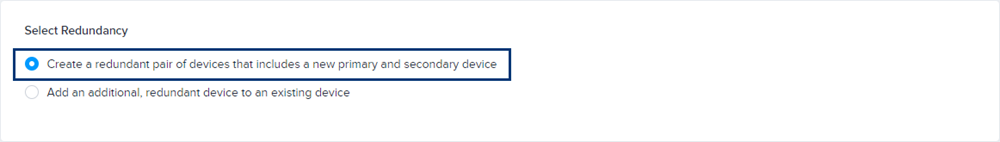

  • Dispositivo Redundante - Para criar um par de dispositivos redundantes ou para criar um dispositivo para adicionar a um dispositivo existente, clique em Dispositivo Redundante .
    • Um par redundante de dispositivos é normalmente implantado em operação ativa/ativa. Um dispositivo está conectado ao plano primário do Fabric e o outro dispositivo está conectado ao plano secundário do Fabric. Os dois dispositivos podem ser provisionados no mesmo mercado estratégico para redundância local ou diferentes mercados estratégicos para redundância geográfica.
    • Selecione Adicionar um dispositivo redundante adicional a um dispositivo existente se quiser criar um par redundante com um dispositivo existente. Selecione o local e o dispositivo ao qual você está adicionando redundância.

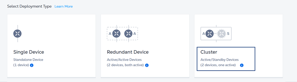

  • Cluster - Para criar um cluster, clique em Cluster. Os clusters de dispositivos só estão disponíveis para fornecedores selecionados que suportam operação ativa/em espera com configurações de dispositivo sincronizadas. Os dois dispositivos devem estar no mesmo mercado estratégico. Um dispositivo está conectado ao plano primário do Fabric e o outro dispositivo está conectado ao plano secundário do Fabric. O cluster é tratado como um dispositivo lógico. As interfaces estão associadas ao cluster e não a cada dispositivo.
Para obter mais informações sobre os planos primário/secundário e redundância de cluster, consulte Resiliência de dispositivos .
Depois de selecionar a redundância do seu dispositivo, clique em Começar a criar dispositivos Edge .

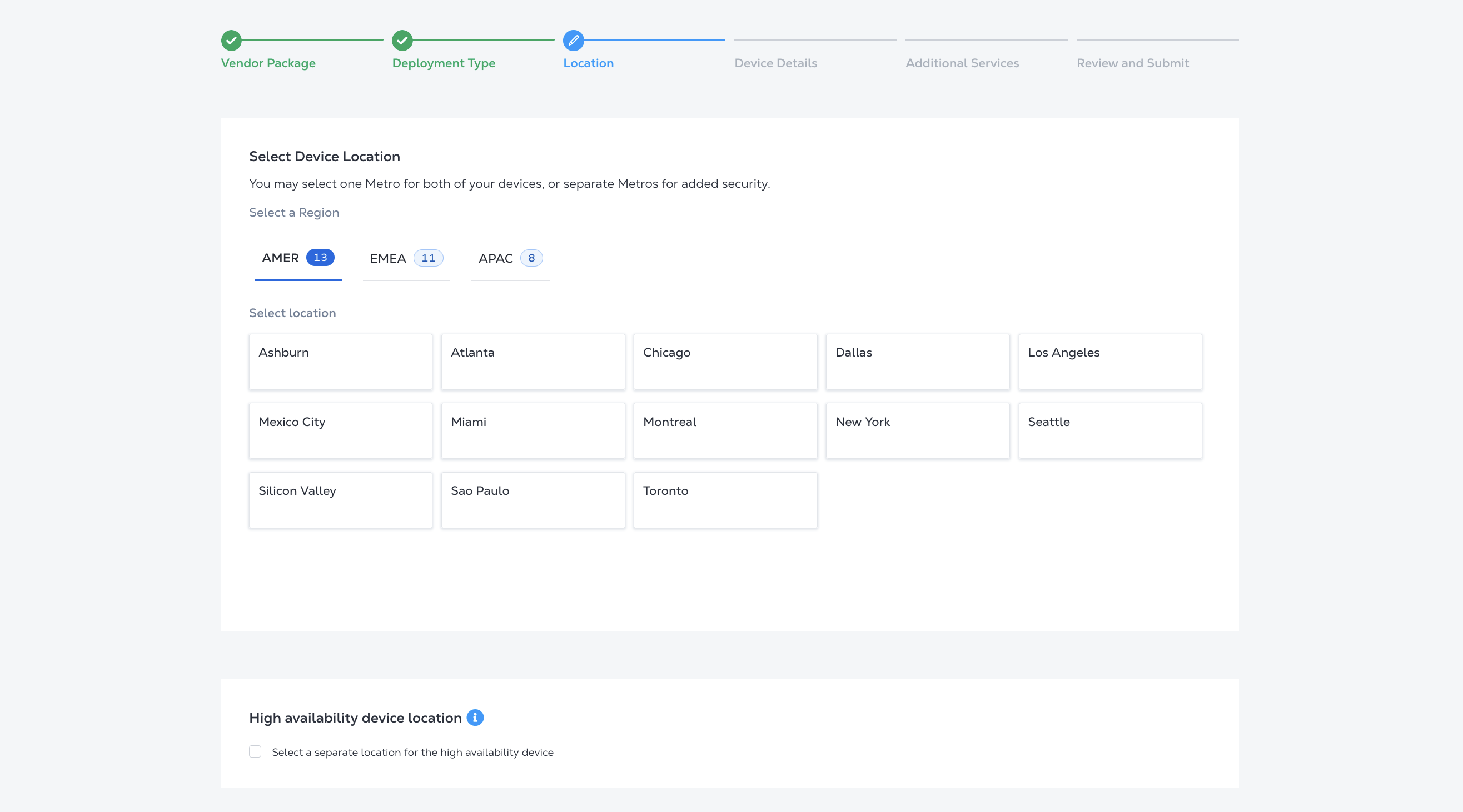

Localização e conta de cobrança​
Na seção Selecionar local do dispositivo Edge, selecione uma região e um local para criar seu dispositivo virtual.
  • Se você estiver criando dispositivos redundantes, escolha o local para ambos os dispositivos. Se você precisar de um local separado para o dispositivo redundante, clique em Selecionar um local separado para o dispositivo redundante e escolha o segundo local.
  • Se você estiver adicionando um dispositivo redundante a um dispositivo existente, escolha se deseja usar o mesmo mercado estratégico que seu dispositivo principal ou selecione um novo local.

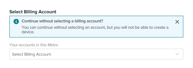

Para criar um dispositivo em um local estratégico específico, você precisa de uma conta de cobrança global ou de uma conta de cobrança local para esse local. Na seção Selecionar conta de cobrança, selecione uma conta de cobrança no menu suspenso Suas contas neste mercado estratégico.
Se você estiver criando dispositivos redundantes em diferentes mercados estratégicos, poderá selecionar uma conta de cobrança para cada um. Você pode continuar sem selecionar uma conta de cobrança, mas não poderá criar seu dispositivo.

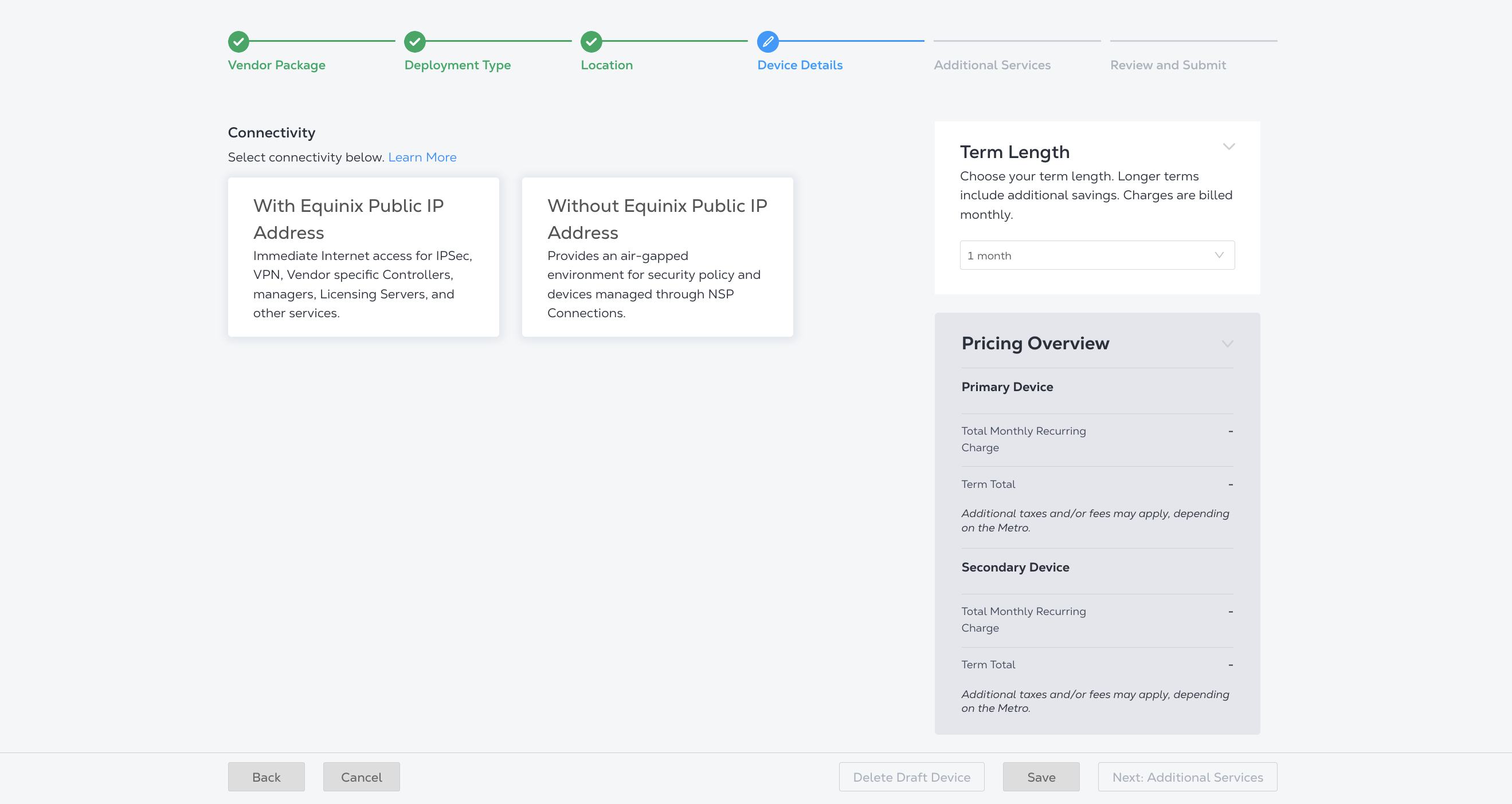

  1. Na seção Conectividade, escolha se deseja criar o dispositivo com um endereço IP público Equinix ou sem um endereço IP público Equinix .
    • Apenas os dispositivos implantados com um endereço IP público Equinix têm direito à largura de banda de internet padrão de 15 Mbps.

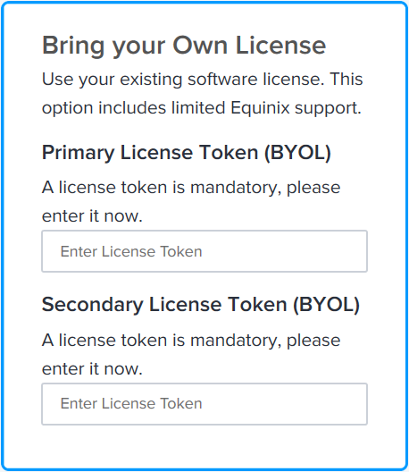

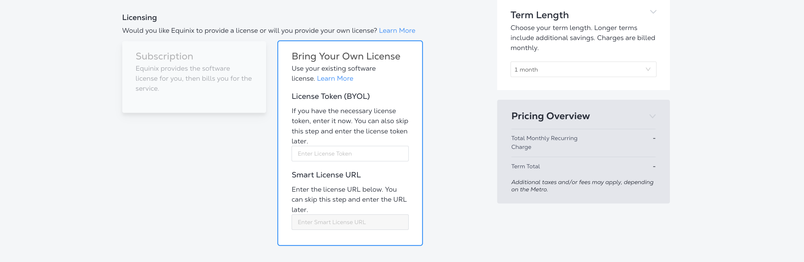

  2. Na seção Licenciamento, clique em Assinatura ou Traga sua própria licença.
    • Se você escolher Traga sua própria licença, insira o Token de licença primária e o Token de licença secundária.
    • Se você estiver criando dispositivos redundantes, insira tokens de licença para ambos os dispositivos.
    • Você pode pular esta etapa e inserir a licença mais tarde.

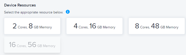

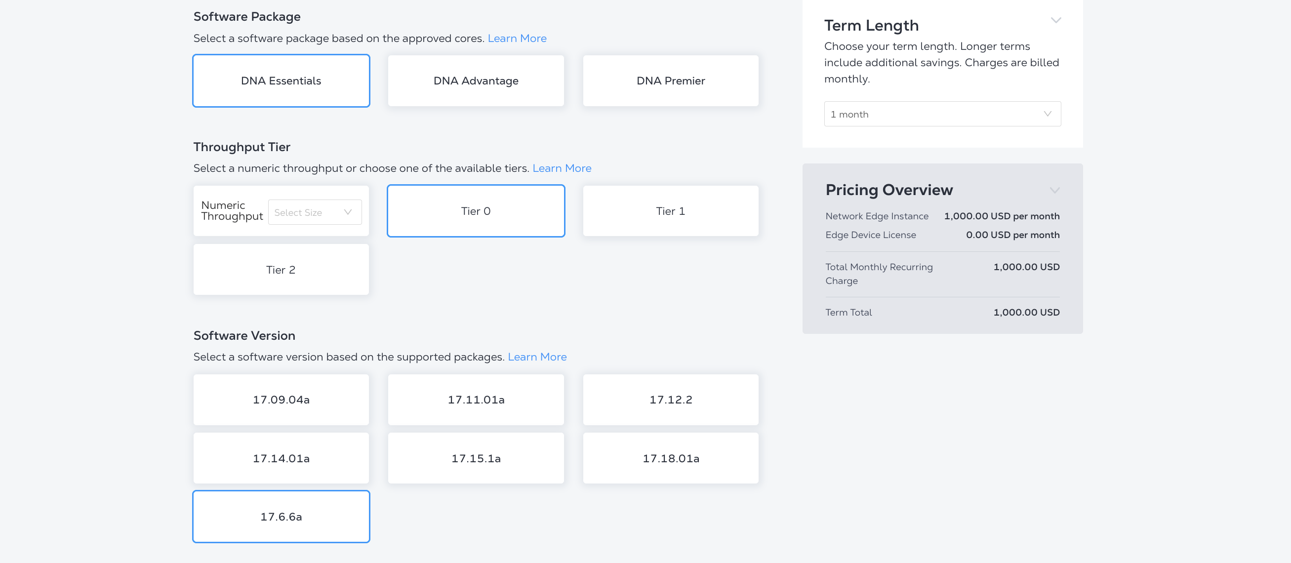

  3. Selecione os Recursos do dispositivo .

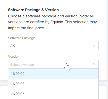

  4. Selecione um Pacote de Software , Nível de Throughput e uma Versão de Software , se houver várias opções disponíveis. As opções variam de acordo com o fornecedor e o tipo de dispositivo.

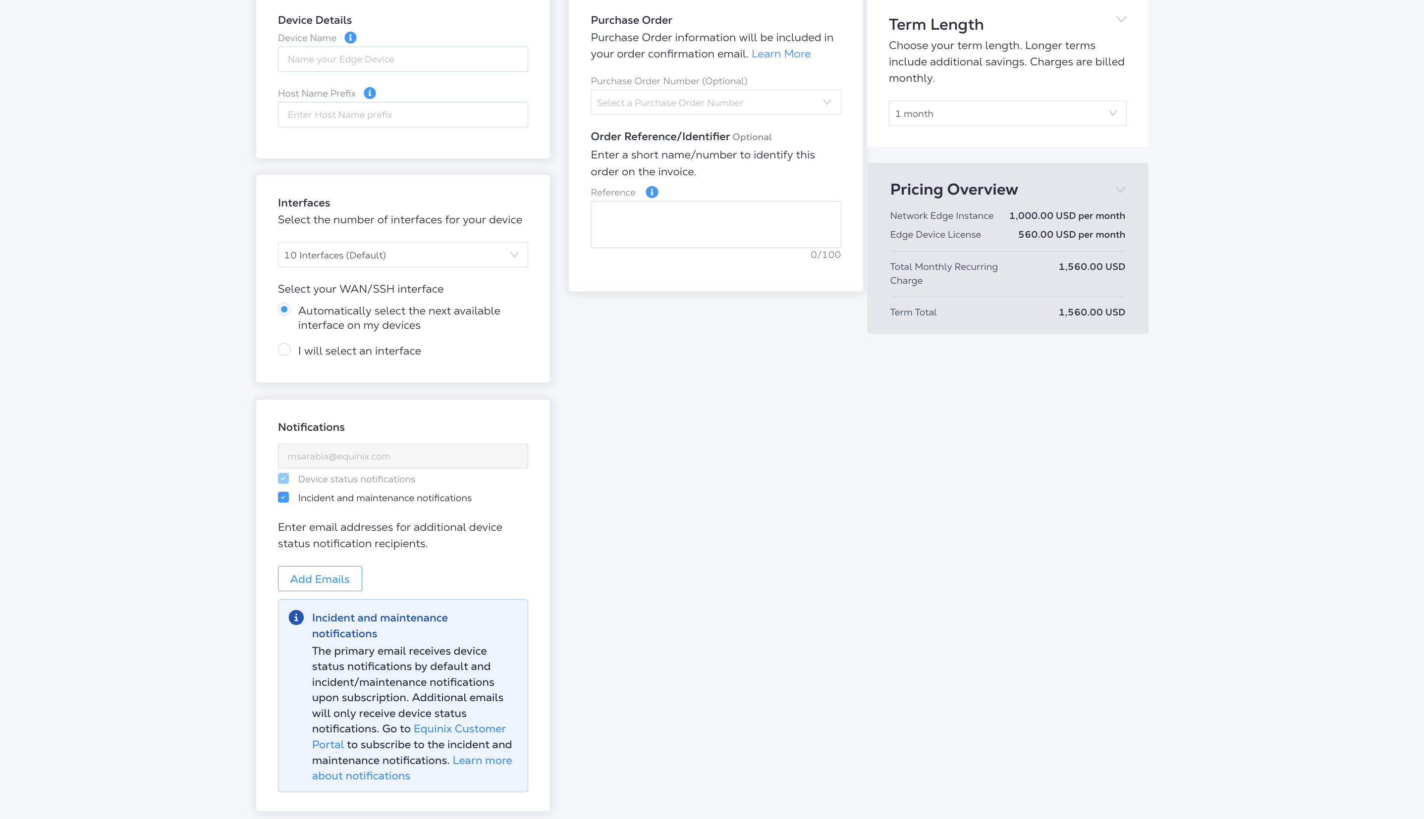

  5. No BOX de detalhes do dispositivo, insira:
    • Nome do dispositivo – Digite um nome para o dispositivo.
    • Prefixo do nome do host – Insira um prefixo de nome de host para o dispositivo.
  6. No menu suspenso Interfaces, selecione o número de interfaces.
  7. No BOX de Notificações de status do dispositivo, insira os endereços de e-mail de qualquer pessoa que deva receber notificações por e-mail sobre o status do dispositivo.
  8. (Opcional) No BOX de detalhes opcionais, insira o número do pedido de compra e a referência/identificador do pedido.
  9. No menu suspenso Duração do período, selecione um período.
Para imprimir a visão geral de preços, clique em Imprimir resumo do pedido . Para salvar a configuração do dispositivo e solicitar mais tarde, clique em Salvar.

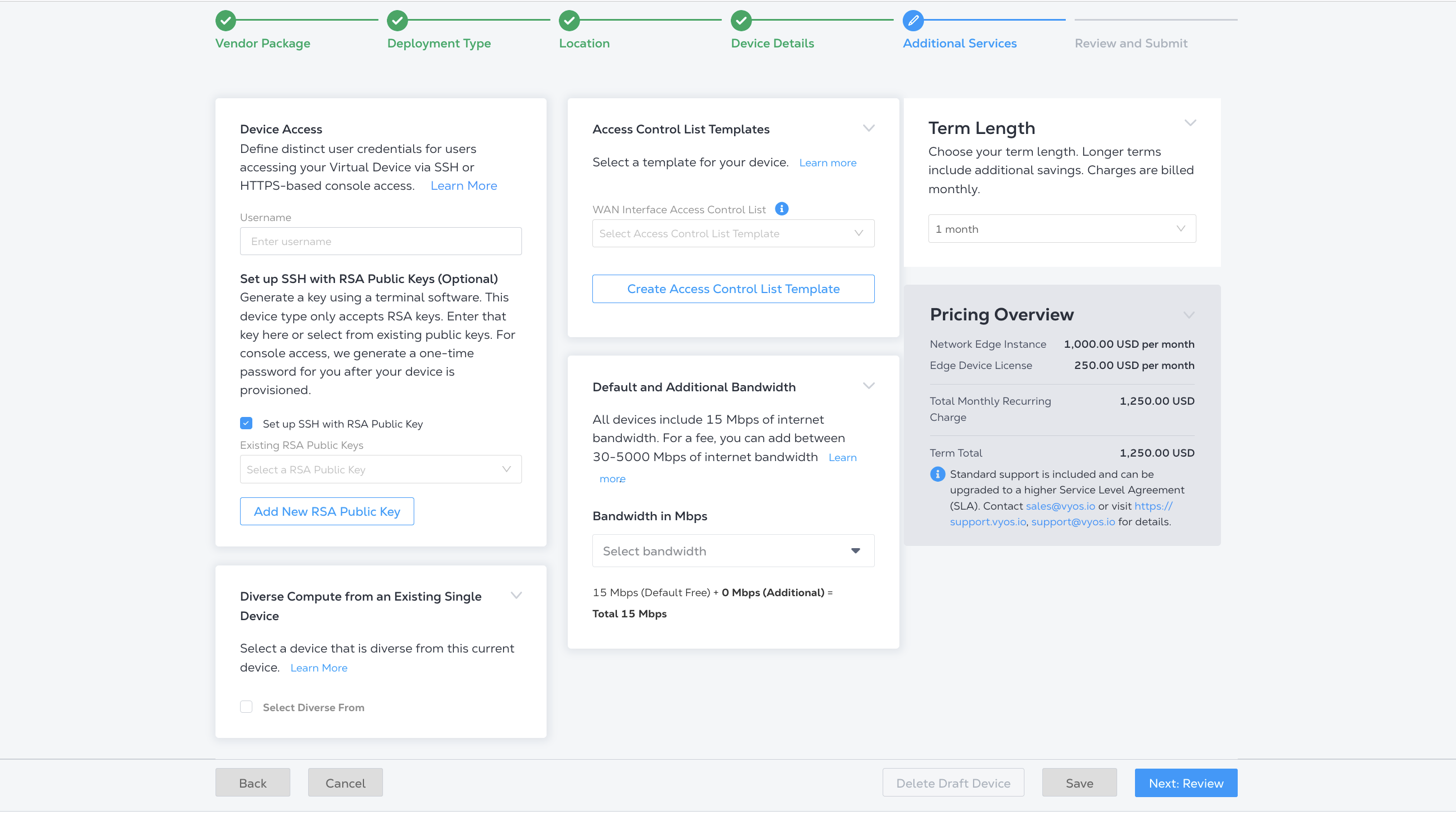

Serviços Adicionais​
Configure seu acesso e serviços adicionais para o dispositivo.
  • Em Acesso ao dispositivo , adicione um nome de usuário para o usuário que acessará seu dispositivo por SSH/HTTPS. Para acessar o console, geramos uma senha avulsa para você após seu dispositivo ser provisionado.
    Para configurar o SSH com chaves públicas RSA (Opcional), marque o BOX e selecione uma chave pública RSA existente ou clique em Adicionar nova chave pública RSA para gerar uma nova chave pública. Consulte Acesso a dispositivos Network Edge para obter mais informações sobre como gerar uma chave pública RSA.
  • Em Computação diversificada a partir de um dispositivo único existente , escolha se deseja criar o novo dispositivo em um plano de redundância diferente de um dispositivo existente. Selecione o dispositivo existente.
  • Em Modelos de lista de controle de acesso , escolha qual modelo de lista de controle de acesso (ACL) aplicar à interface de gateway conectada à interface WAN do seu dispositivo. Selecione a ACL no menu suspenso.
    Os modelos de ACL controlam a comunicação da Internet. Por padrão, a comunicação necessária para a inicialização inicial (DNS, NTP, comunicação do servidor de licenças, comunicação do controlador SD-WAN etc.) pode configurar adequadamente a configuração inicial da VNF. Protocolos adicionais, como SSH, precisam ser intencionalmente permitidos usando um modelo de ACL (ACL personalizada). Se você precisar criar um modelo para aplicar ao seu dispositivo, clique em Criar modelo de lista de controle de acesso .
    Consulte Configurar controles de acesso em dispositivos virtuais para obter mais informações.
  • Em Largura de banda Padrão e Adicional , escolha se deseja adicionar entre 25 Mbps e 5000 Mbps de largura de banda de Internet adicional (mediante taxa). O padrão de 15 Mbps de largura de banda da Internet está disponível apenas para dispositivos virtuais com um endereço IP público Equinix. Selecione a quantidade de largura de banda adicional no menu suspenso.
