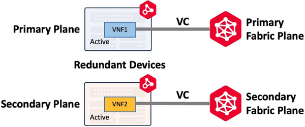

Conexões Virtuais Redundantes​
Dispositivos redundantes são implantados em diferentes planos de computação usando afinidade. Uma vez implantados, os dispositivos não compartilham nenhuma informação de configuração e funcionam como dois dispositivos independentes. Para obter redundância por meio do participante do fabric, crie conexões virtuais nos planos primário e secundário do fabric, conforme mostrado abaixo. O dispositivo primário se conecta à rede fabric primária (ou plano fabric primário) e o dispositivo secundário se conecta à rede fabric secundária.
observação
Esse é um dos conceitos mais importantes para entender a resiliência do Network Edge. O plano de dispositivos determina qual rede fabric (ou plano fabric) é usada para conexões de dispositivos.
Os dispositivos redundantes podem ser implantados no mesmo metrô ou em diferentes Metrôs, permitindo que você crie soluções redundantes que abrangem distâncias geográficas. Os fluxos de trabalho são flexíveis e você pode criar conexões no plano de fabric primário e secundário ou em cada plano, conforme necessário para seu caso de uso.

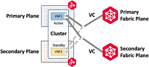

Os dispositivos em cluster são implantados nos planos de computação primário e secundário e têm fluxos de trabalho de nível superior para criar um par de dispositivos virtuais ativo-ativo ou ativo-em espera.
Os clusters podem ser construídos apenas no mesmo metrô. Por exemplo, se um circuito virtual for criado no plano de fabric primário e secundário, o fluxo de trabalho criará duas conexões com o cluster e atribuirá uma interface para cada conexão aos dois nós do cluster. A imagem abaixo (Conectando ao mesmo Metro/mesmo provedor) mostra uma conexão de fabric primária e secundária a um cluster Active-Standby com cluster-node0 ativo e cluster-node1 standby. No caso de um failover de cluster e cluster-node1 se tornar ativo, as conexões são movidas para cluster-node1.

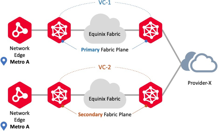

Conexão com o mesmo metrô/mesmo provedor​
Use este cenário de conexão para se conectar ao mesmo provedor usando dispositivos Network Edge no mesmo local de metrô. Nesse cenário, o Network Edge oferece suporte a implantações redundantes e de cluster. Os fluxos de trabalho de circuito virtual garantem que cada circuito seja provisionado nos planos de fabric primário e secundário, respectivamente. Um exemplo são as conexões redundantes para os mesmos participantes do fabric.

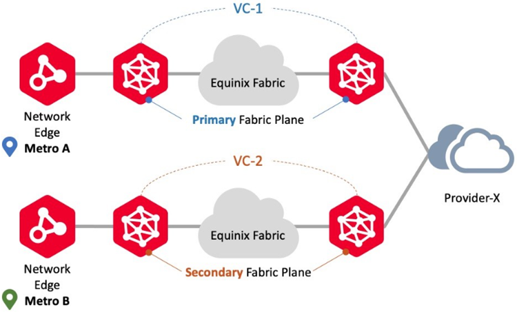

Conexão com metrô diferente/mesmo provedor​
Use este cenário de conexão para se conectar aos mesmos provedores usando instâncias virtuais do Network Edge em diferentes locais metropolitanos. Nesse cenário, o Network Edge oferece suporte a implantações redundantes, mas não a implantações de cluster. Os fluxos de trabalho de circuito virtual garantem que cada circuito seja provisionado nos planos de fabric primário e secundário, respectivamente. Um exemplo são as conexões redundantes de dois Metrôs diferentes para o mesmo participante do fabric.

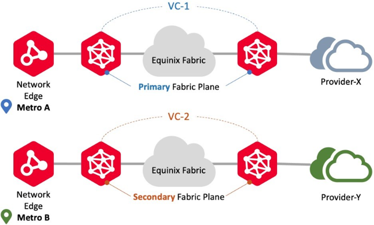

Conectando-se a diferentes provedores metropolitanos/diferentes provedores​
Use este cenário de conexão para se conectar a diferentes provedores usando dispositivos Network Edge em diferentes locais metropolitanos para diferentes participantes do fabric. Nesse cenário, o Network Edge oferece suporte a implantações redundantes, mas não a implantações de cluster. Os fluxos de trabalho de circuito virtual garantem o provisionamento para cada circuito nos planos de fabric primário e secundário, respectivamente. Um exemplo são as conexões redundantes de dois Metrôs diferentes para os diferentes participantes do fabric.
