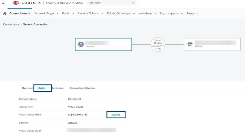

  3. Em Detalhes do Dispositivo Virtual , clique na guia Conexões e clique na conexão que você está migrando.
  4. Clique na guia Origem e, em seguida, clique em Migrar.

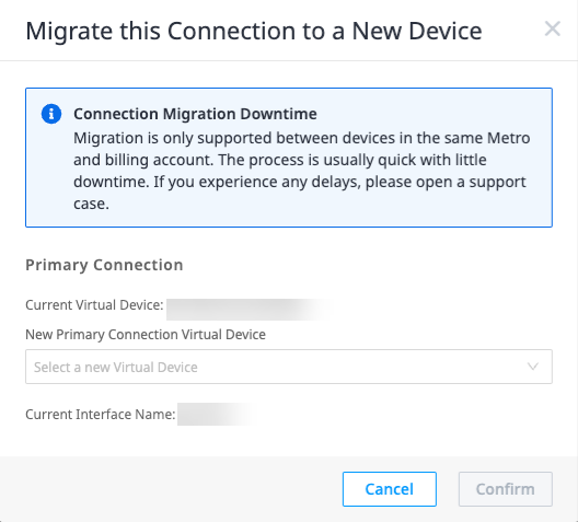

  5. No BOX Migrar esta conexão para um novo dispositivo, selecione um novo dispositivo virtual e um novo nome de interface .
  6. Revise cuidadosamente os termos e condições deste pedido e marque a caixa de termos.
  7. Clique em Confirmar.
observação
A migração é limitada dentro do mesmo metrô. Além disso, a migração causará interrupção do serviço e tempo de inatividade do dispositivo. Esse processo deve ser feito durante a janela de manutenção para evitar qualquer interrupção do serviço.
Quando a migração é iniciada, um banner é exibido indicando que a migração está em andamento. Quando a migração for concluída com sucesso, você receberá um e-mail notificando-o sobre a migração concluída.
Se a migração falhar, um banner será exibido indicando falha na página de detalhes da conexão. Se isso acontecer, você pode tentar novamente a migração ou abrir um caso de suporte com o Equinix.

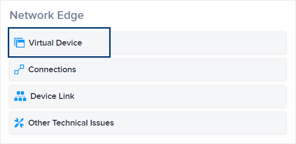

  3. Na seção Network Edge , clique em Dispositivo virtual .

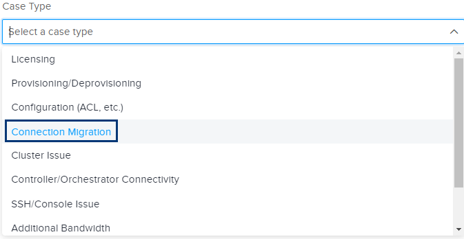

  5. No menu suspenso Tipo de caso, selecione Migração de conexão.
  6. Indique qual conexão você deseja migrar e os dispositivos envolvidos. Clique em Enviar.
