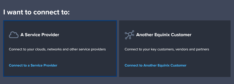

  2. Clique em Criar conexão.

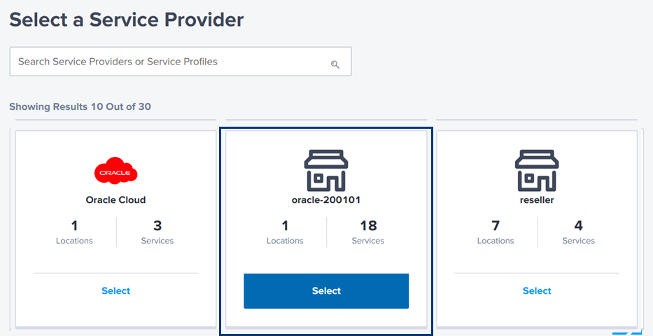

  3. Clique no cartão Um provedor de serviços.
  4. Role para ver uma lista de provedores disponíveis e selecione o provedor você .

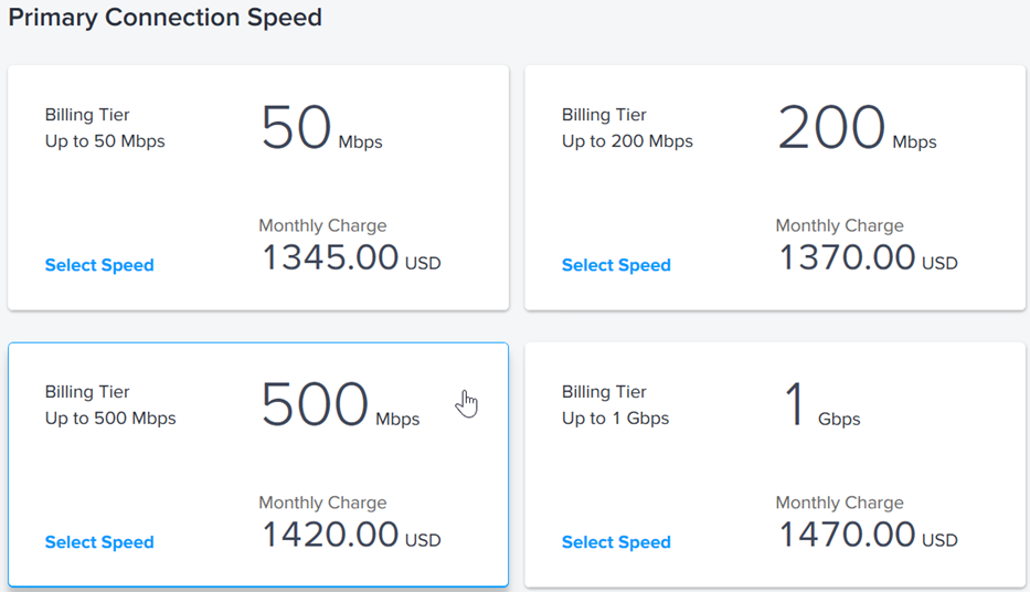

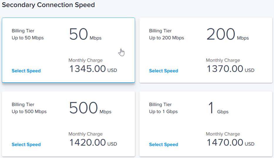

Selecionando a velocidade de conexão
Selecione a velocidade de conexão para o dispositivo principal.
Para conexões redundantes, selecione também a velocidade de conexão para o dispositivo secundário.

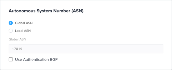

  3. Selecione o Número do Sistema Autônomo (ASN). Selecione ASN Global, que já está configurado para o dispositivo, ou selecione ASN Local para esta conexão e insira o ASN local.

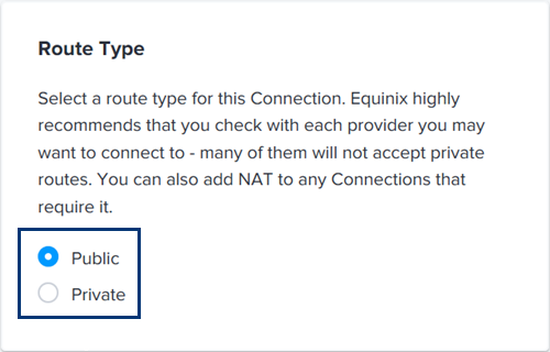

  4. Selecione o tipo de rota (pública ou privada).

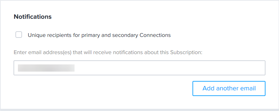

Na seção Notificações, adicione os endereços de e-mail de todos os usuários que devem receber notificações sobre esta assinatura.
Quando estiver pronto, clique em Enviar seu pedido.
Após o envio do pedido, um e-mail de verificação do pedido é enviado ao usuário. Quando a conexão for provisionada, o usuário receberá um e-mail de confirmação.
