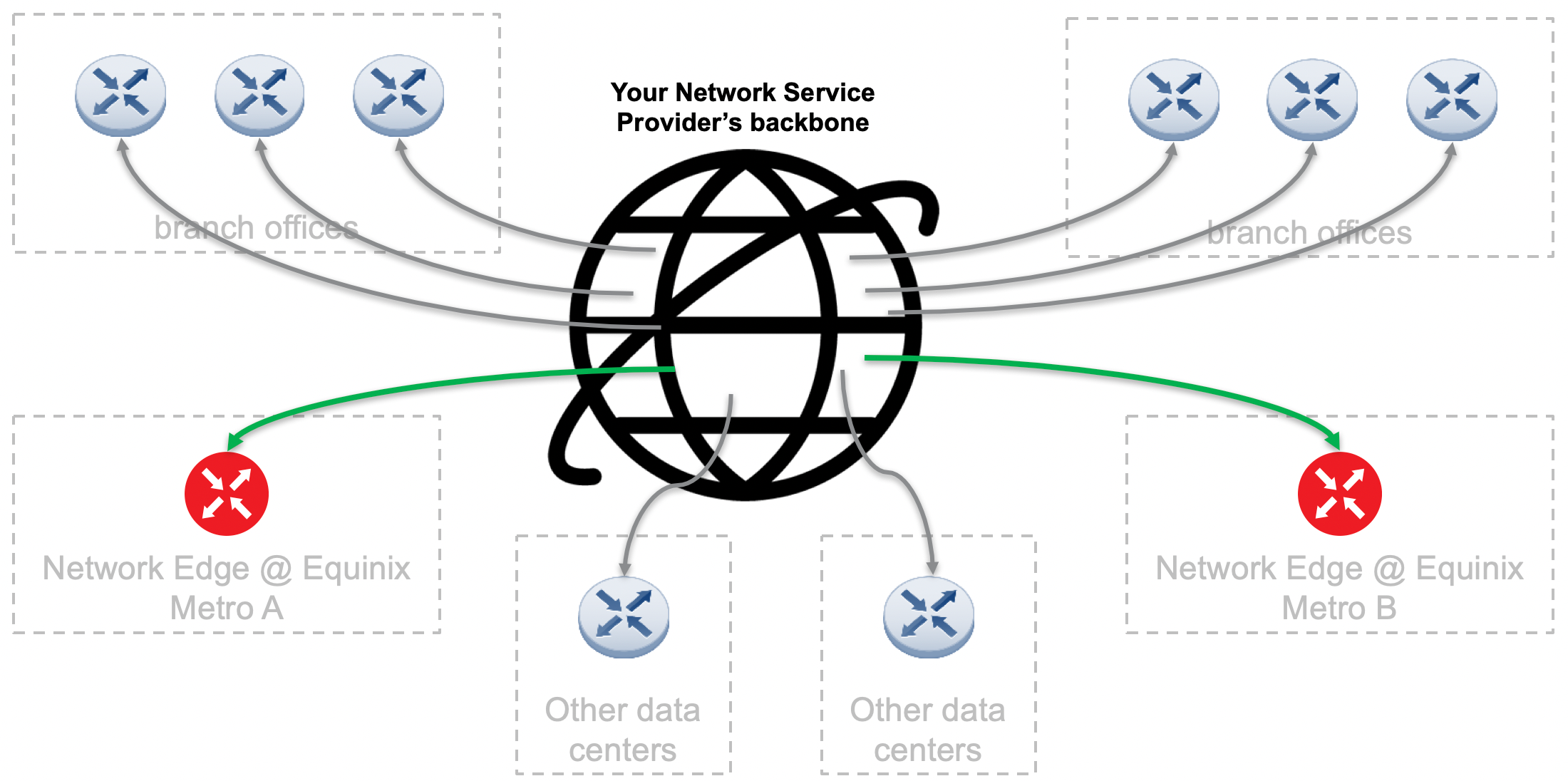

Este tópico se concentra principalmente na conexão do seu dispositivo virtual ao seu provedor de serviços de rede (NSP), um caso de uso comum que geralmente envolve um aspecto físico na solução.
Interligar os ambientes dos clientes é tão importante quanto conectar-se à nuvem e à internet para a maioria deles.

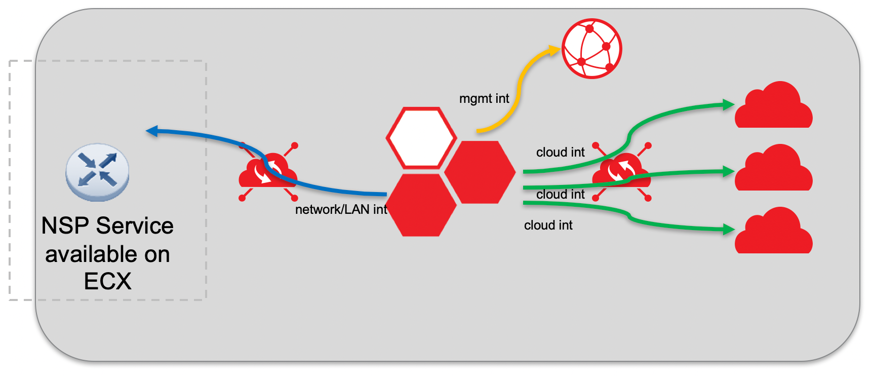

A NSP é uma vendedora na Equinix Fabric.​
Nesse cenário, o provedor de rede oferece seus produtos e serviços de rede publicamente por meio da Equinix Fabric. O proprietário do dispositivo virtual cria uma conexão com o Equinix Fabric de serviço conhecido e publicado. Esse é o método mais simples para proprietários de dispositivos virtuais, e incentivamos os provedores de rede a participar do ecossistema Equinix Fabric sempre que possível.
Se o provedor de serviços de rede (NSP) estiver presente na Equinix Fabric, encontre-o na lista de serviços disponíveis e crie uma conexão.

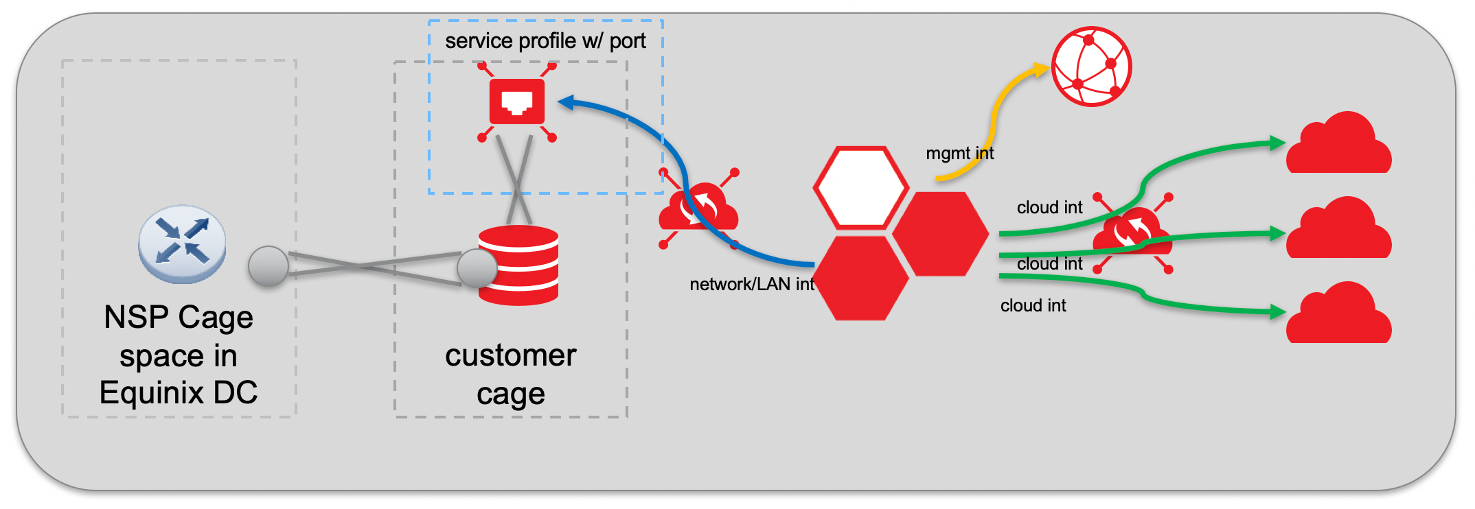

Traga seu próprio serviço de rede​
O usuário adquire conectividade de um provedor de rede em um data center específico, e o provedor de serviços de rede (NSP) termina essa conectividade como uma porta em uma instalação da Equinix, fornecendo os detalhes necessários para que você possa solicitar uma porta e se conectar a ela por meio do Equinix Fabric.
Se você deseja se conectar a um provedor de rede com um dispositivo virtual, mas o provedor de rede não está presente no Equinix Fabric como vendedor, ele deve ser capaz de fazer uma das seguintes ações:
  • Ter presença na Equinix Fabric que eles usam para comprar serviços da Equinix Fabric e poder usar essa porta como destino para se conectar.
  • Ter uma presença física nas instalações da Equinix, onde eles podem reservar uma porta física para você e gerar uma Carta de Autorização/Atribuição de Instalações do Cliente (LOA/CFA). Se o NSP usar esse método, o proprietário do dispositivo virtual deverá seguir este processo para se conectar ao LOA/CFA:
Criar uma porta​
  1. Encomende a porta remota online.
  2. Configure a porta.
  3. Carregar a LOA.
  4. Insira os contatos necessários para o trabalho de amarração física.
  5. Agende a ligação de ativação.
Criar perfil de serviço​
  1. Insira as configurações básicas.
  2. Torne o perfil privado e adicione usuários internos.
  3. Carregue a porta que você criou.
  4. Especifique as velocidades.
  5. Obtenha aprovação operacional quando necessário.
Conecte-se ao seu perfil​
  1. Crie uma conexão a partir do seu dispositivo (Conectar-se a si mesmo)
  2. Selecione o perfil que você criou.
  3. Selecione as informações apropriadas do lado Z (porta que você criou e VLAN provisionada pelo NSP).

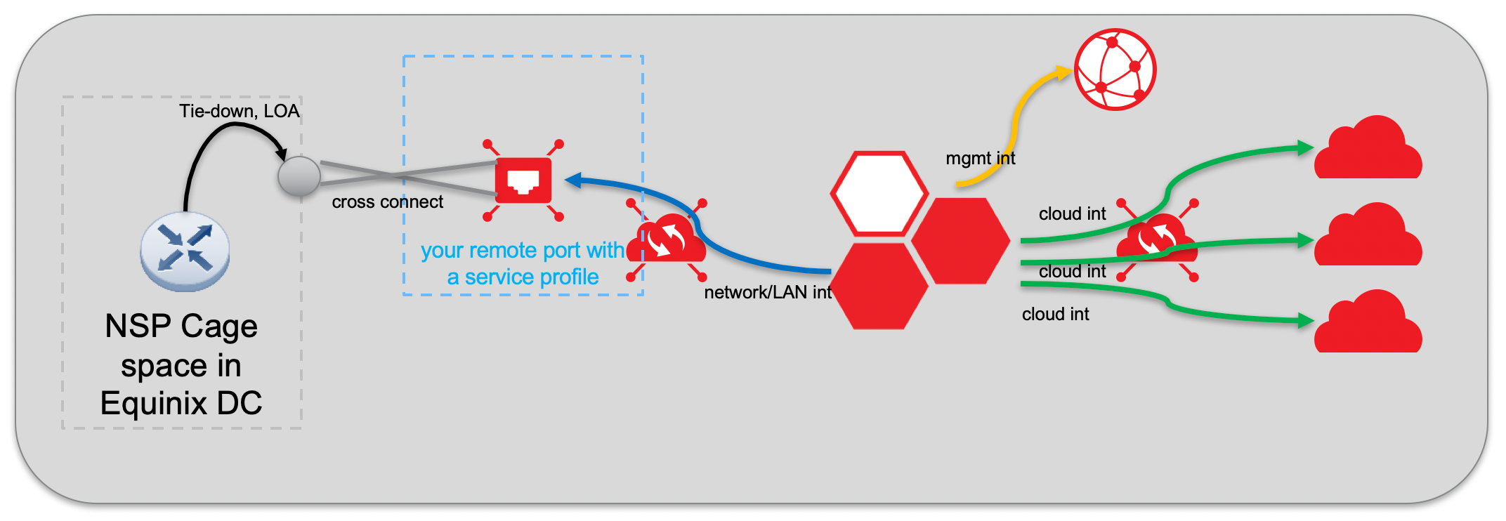

Porta remota​
Uma porta é um local físico onde a interconexão ocorre entre duas partes. Os cabos de cada parte são fisicamente conectados para que os dados possam passar. Com uma porta remota, a porta é de propriedade do cliente, mas o local não. O cliente do dispositivo virtual adquire uma porta remota e possui essa porta em um local físico no qual o cliente não tem presença real.
Uma porta remota pode ser usada quando não há roteador CPE físico colocado em um data center Equinix. O roteador virtual pode ser conectado ao switch Equinix Fabric por meio de um perfil de serviço de Camada 2 com a conexão NSP terminada diretamente no switch Equinix Fabric. O perfil de serviço é de propriedade do cliente, que é responsável por definir os atributos corretos para estabelecer conectividade.
Para se conectar, faça um pedido com seu NSP e, em seguida, forneça ao Equinix o LOA/CFA, dando ao Equinix a autorização para se conectar entre o ponto de demarcação NSP e o switch Equinix Fabric. Como no caso de uma conexão física, você também pode se conetar a qualquer local na Equinix Fabric (local ou remoto).

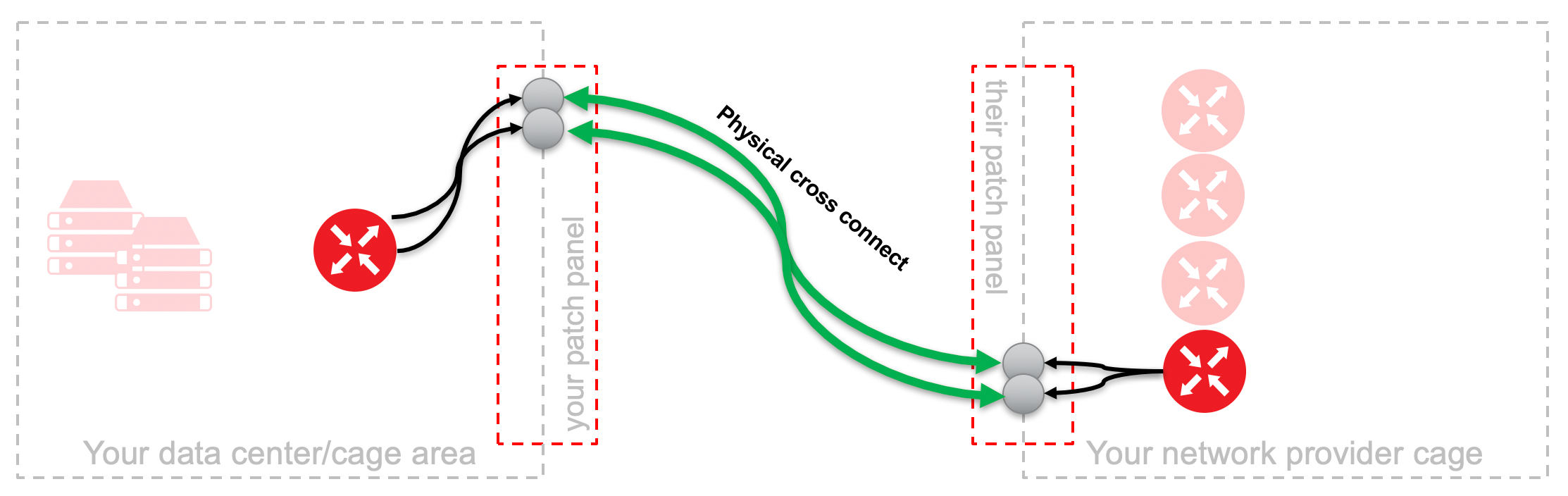

Conecte-se aos seus recursos colocalizados​
O equipamento fornecido pelo cliente pode ser colocado em um datacenter da Equinix. Para alcançá-lo, você precisa de uma porta física na troca de nuvem e um perfil de serviço definido para conetar o roteador virtual. A conexão cruzada virtual pode ocorrer entre dois locais quaisquer na Equinix Fabric (local ou remoto). No diagrama abaixo, o proprietário de um dispositivo virtual se conetou remotamente a uma gaiola em outro metrô usando o Equinix Fabric como método para chegar à porta.

  • Conectar o dispositivo virtual a uma rede LAN ou WAN
  • Conectar o dispositivo a um provedor de serviços de rede global (NSP) existente com o qual o usuário tenha contrato para serviços de MPLS, EVPL, Internet ou outros serviços de telecomunicações.
  • Conectar o dispositivo virtual a outro dispositivo ou ambiente virtual ou físico fora da plataforma Equinix.
  • Conectar o dispositivo à borda de outros recursos privados, como servidores implantados, armazenamento ou outros equipamentos de TI.

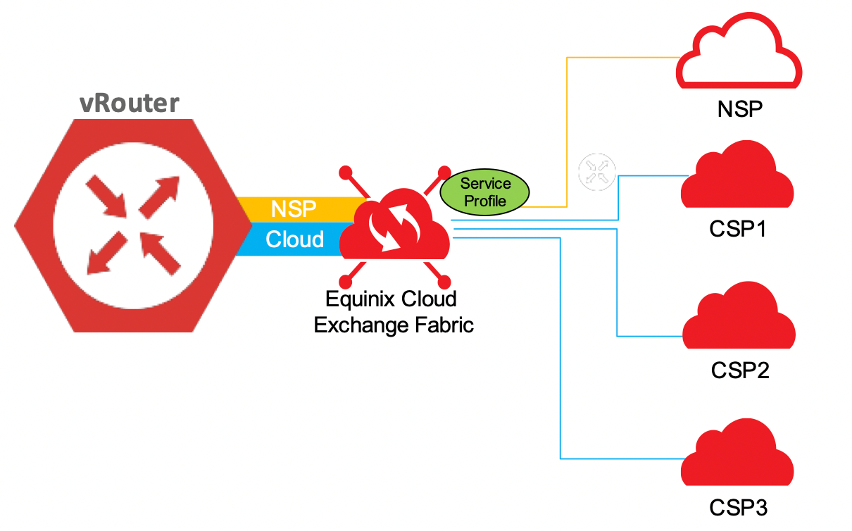

Perfis de serviço​
Conecte-se a qualquer coisa na Equinix Fabric como um destino ou Z-end usando um perfil de serviço. Qualquer pessoa pode criar um perfil de serviço no Equinix Fabric com uma porta, e o perfil de serviço pode ser privado para que apenas usuários autorizados possam vê-lo e usá-lo.
Você pode excluir o perfil ou remover a porta do perfil imediatamente após criar uma conexão do dispositivo com a porta, e a conexão permanecerá no lugar. Os usuários também podem adicionar configurações de BGP para garantir que o peering ocorra entre os ambientes. Para esse tipo de conectividade, a Equinix recomenda um perfil de serviço Camada 2.
